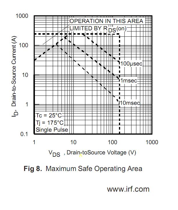

    усем
    есть ли жись у пары irfb52n15 на нагрузку 1ом, при питании -+40...45 вольт? или лучше irf540n по 2-3шт в плече? Драйвер 2104+bc807
    теоретически есть конечно, сам прикинь ток
    Виталий, вы гуру, помогите плиз
    Вот нашел в пдфе, график. 40ампер на 40вольт, чуть более 2милисекунд, так? эт, мне надо какую частоту максимум юзать?

    По умолчанию Re: D class для саба.
    нее, по SOA корольков гуру гыгыгы давайте его попросим рамку покрутить над этим графиком и послушаем вердикт ;)
    а я сижу и жду, когда корольков про SOA скажет -пацаны, я был выпивши, сморозил глупость, простите..
    По поводу 45А, думаю это очень опасно для 52n15, а при ожидаемом термоинтерфейсе так и вовсе явная погибель, с другой стороны, любой саб с Rdc=1Ohm, в ящике будет иметь импеданс как минимум 1.5ом, причём только на паре частот. ИТОГО - с 1ом резистором в нагрузке -ненадёжно, но работать на реальный саб может, имеет смысл попробовать.
    Расшифруйте вопрос.
