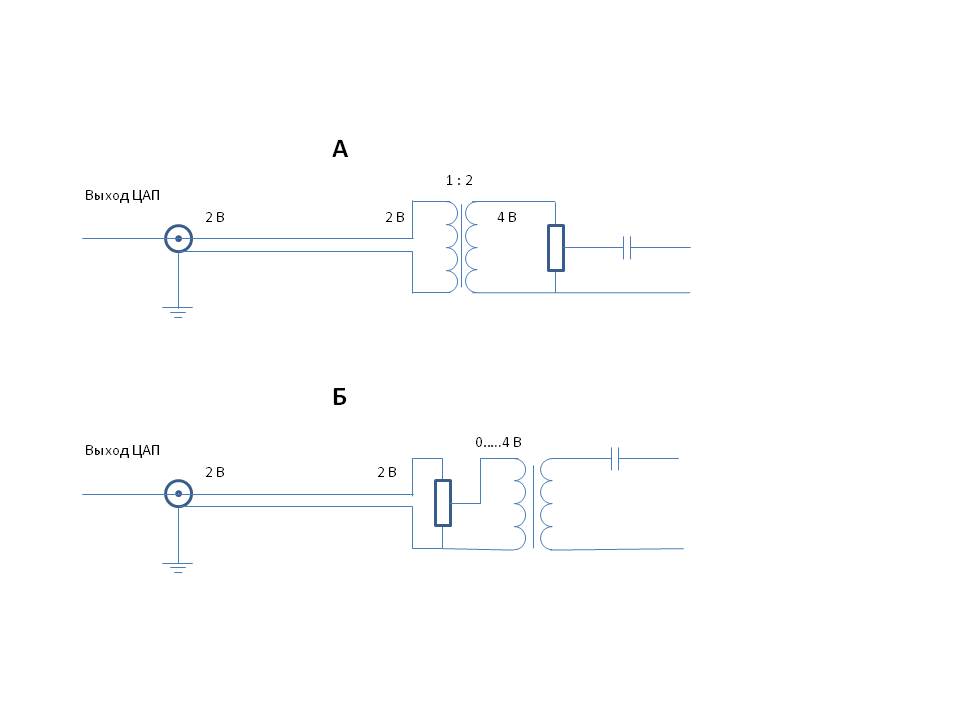

    Здравствуйте. Как лучше подключить трансформатор на входе (для увеличения напряжения выхода источника)?
    РГ = 10 кОм (на входе усилителя)
    Параметры трансформатора (1 : 2) :
    первичка - 70 Ом, 5 Гн
    вторичка - 90 Ом, 20 Гн

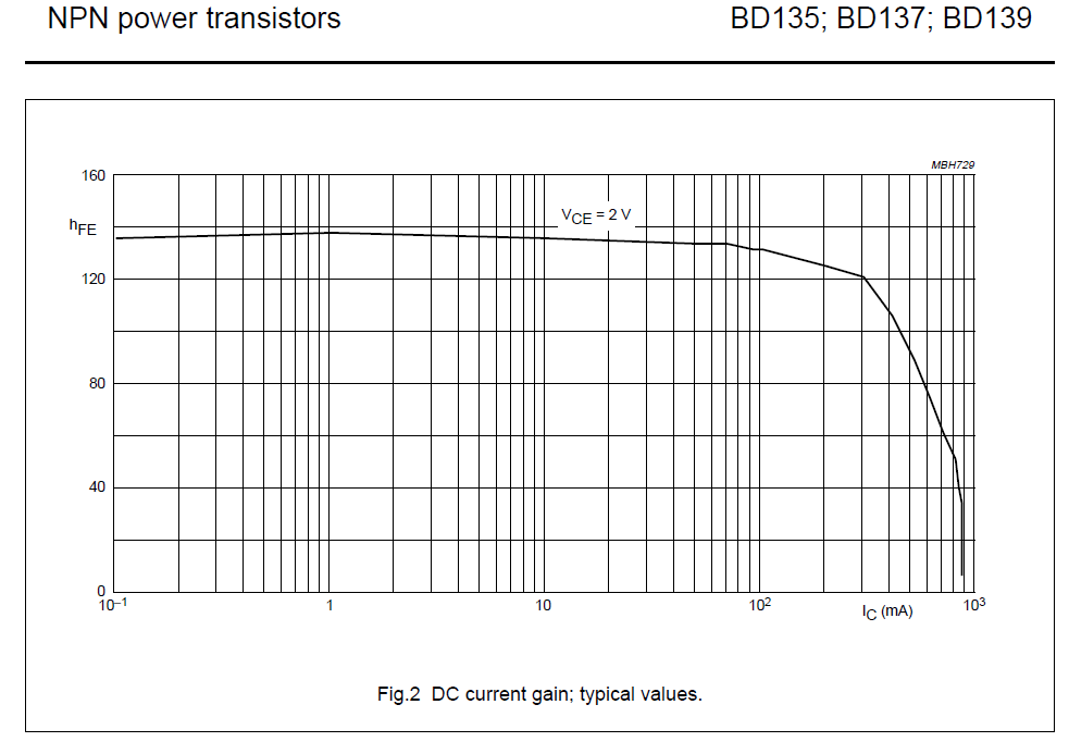

    У BD139 зависимость беты от тока коллектора одна из самых кривых для транзисторов такой мощности.
    Есть 2n2219

    А вы точно из даташита на 2n2219 привели картинку? У меня в даташите совсем другая. Я сразу не сообразил, у вас реально неплохой результат получился, наверняка уже перепробовали разные варианты. mje340 пробовали? Он вроде линейней чем 2n2219 и BD139.

    Delta213, можно ссылочку на pdf? Интересно ознакомится, а то в тех, что мне попадались, несколько другие кривульки. Признавайтесь той или не той системы у вас гранаты.
    У меня той! Эти транзисторы от филипса, соответственно ДШ надо смотреть от него, ну и конечно транзисторы должны быть от филипс, они несколько отличаются по внешнему виду от более других, что сразу видно, они серого цвета.

    BD-139 бывают разные, и зависимости Бетта от тока у них существенно отличаються.
