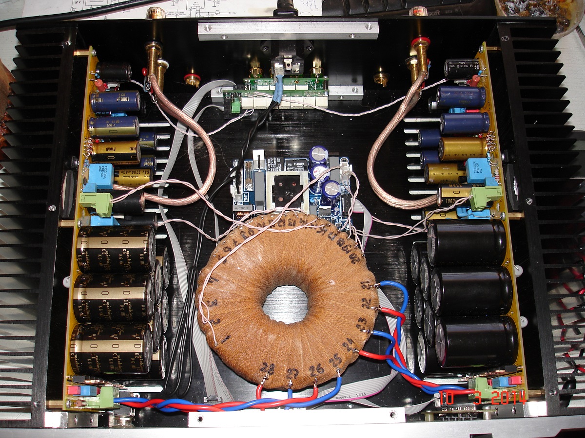

    Приехал силовой транс, а он гудит.
    Что лучше сделать?
    В каком году делался транс?
    Какой? 28 выводов?
    Или 11?
    Какой? 28 выводов?
    Или 11?
ID:	420727На картинке есть дата: 2014 год

    Напугало: 23 мая 2022 -
    Варианты:
    [- подложить резину, для пробы;]
    - снять и всё нагрузить резиками (или "активной нагрузкой/-ми", если есть).
    Вообще, это первый из 146 трансов 14го года.
    Т.н. "пропитки", в т.ч. в вакууме, ничего не дадут.
    Причина м.б. в плохом сердечнике, вдруг в печи он закатился в угол, например.
    Немного недопонимаю - а 8 лет его не ставили в аппарат?
    Трактиръ "На Босховской"
    ОН стоял в усилителе, но его просто не слушали...
    - это стоило бы сделать
    Так он гудит дуже на холостом ходу.

    По умолчанию Re: Собираем The End Millenium ver 4. clone
    Все вторички отпаивали?
    Так я его включал когда только получил посылку.
    Думал что приработается, затихнет...

    Надо было сразу обратиться, поменяли бы.
