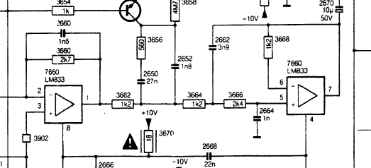

    Поставил в эту схему оу 2114 вместо lm833. Понравилось. Имеет ли смысл искать родные philips ne5532n или может 2114 даже лучше окажутся?Нажмите на изображение для увеличения.

    Формально 2114 это улучшенная 5532, так что пусть остается. А если уж и искать 5532, то от сигнетикса.
    https://ru.wikipedia.org/wiki/NE5532

    По умолчанию Re: лучшие операционники класса hi-fi
    Не найти..от филипс ещё можно.
