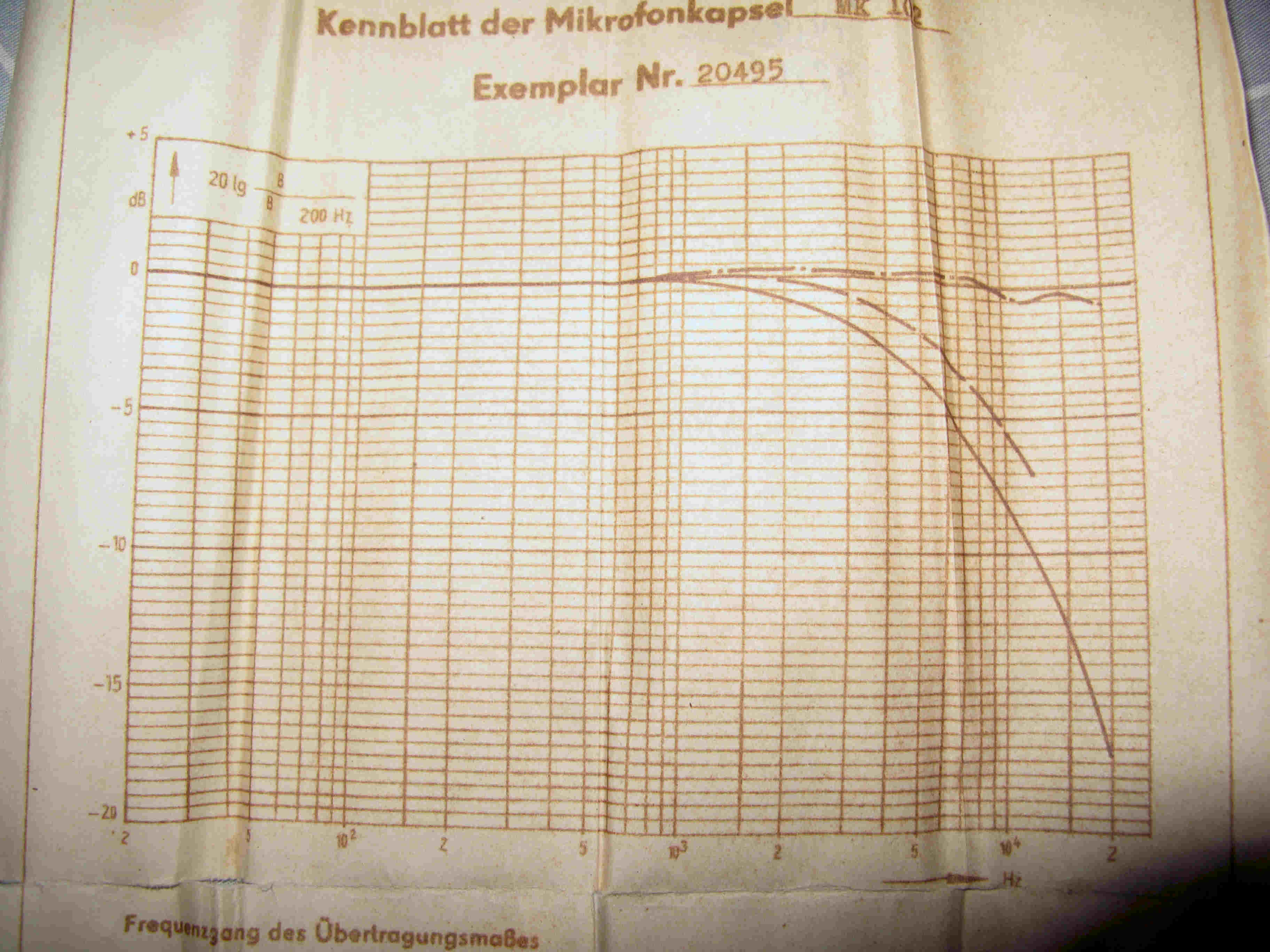

    Недавно видел на авито за 3500. Это же аналоги Нойманов, причем полные. Вот один из моих.
    С уважением, Дмитрий Чуманов.
  3. #4422
    16,601
    По умолчанию Re: Выбираем измерительный микрофон...
    Вот один из моих.
    Это как картинка на панели 35АС-012 или всё же индивидуальный график конкретного экземпляра ?
    Выглядит напечатанным типографским способом - все линии одного цвета.
    В принципе неравномерность +-0,5 дБ - можно пренебречь и не использовать файл коррекции.

    Капсюли все номерные. Совпадение полное, проверял. Выбирал из нескольких, некоторые были кривоваты. Попробую найти другие, если остались.
    Неравномерность от 10 кГц вообще не принципиальна, там всё-равно ничего не сделать уже.
    Самые старые капсюли шли с таким паспортом..
    Неравномерность в 0,5дБ можно не замечать, у вас при серии замеров, от точности позиционирования неравномерность изменится в разы..
