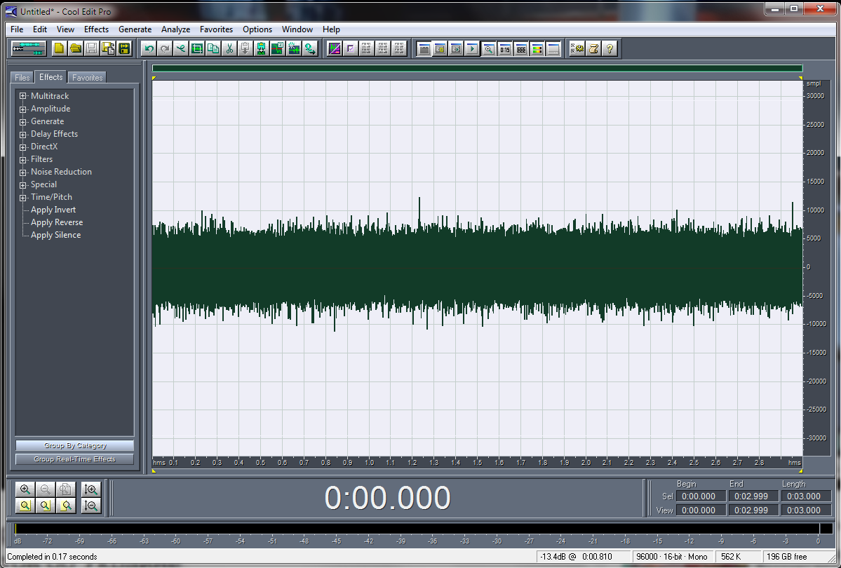

    я пробовал измерять шумовую интермодуляцию
    Я кое что смоделировал.
    Имеем розовый шум.
    Обрабатываем его фильтром ВЧ.
ID:	247095 Нажмите на изображение для увеличения.

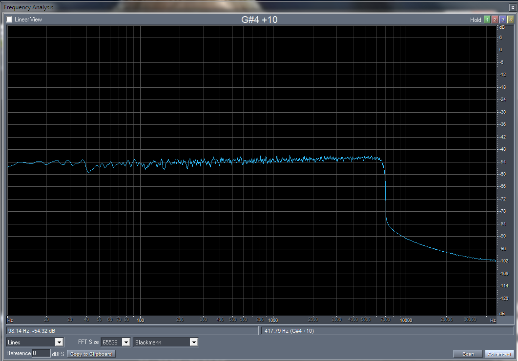

    Теперь возвращаемся на момент, когда мы обработали шум фильтром ВЧ и вносим искажения, типа ламповой ступеньки.
    Видим, как спектр внизу поднялся. Нажмите на изображение для увеличения.

    Получаем сигнал, который являются результатом интермодуляции, в виде шума, лежащего ниже по частоте.
