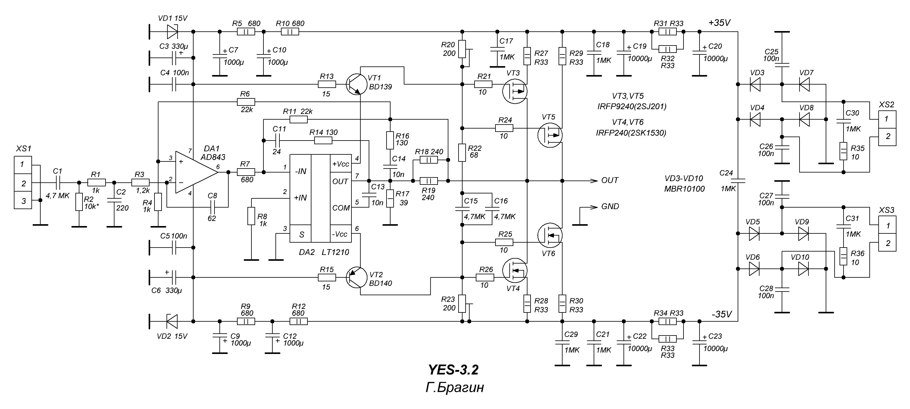

    Финиш с LT1210 и это у нас называется - YES - 3.2 .
    Схема и ПП от Владимира - LepekhinV :

    Важно : номинал резистора R22 необходимо изменить на 10 Ом.

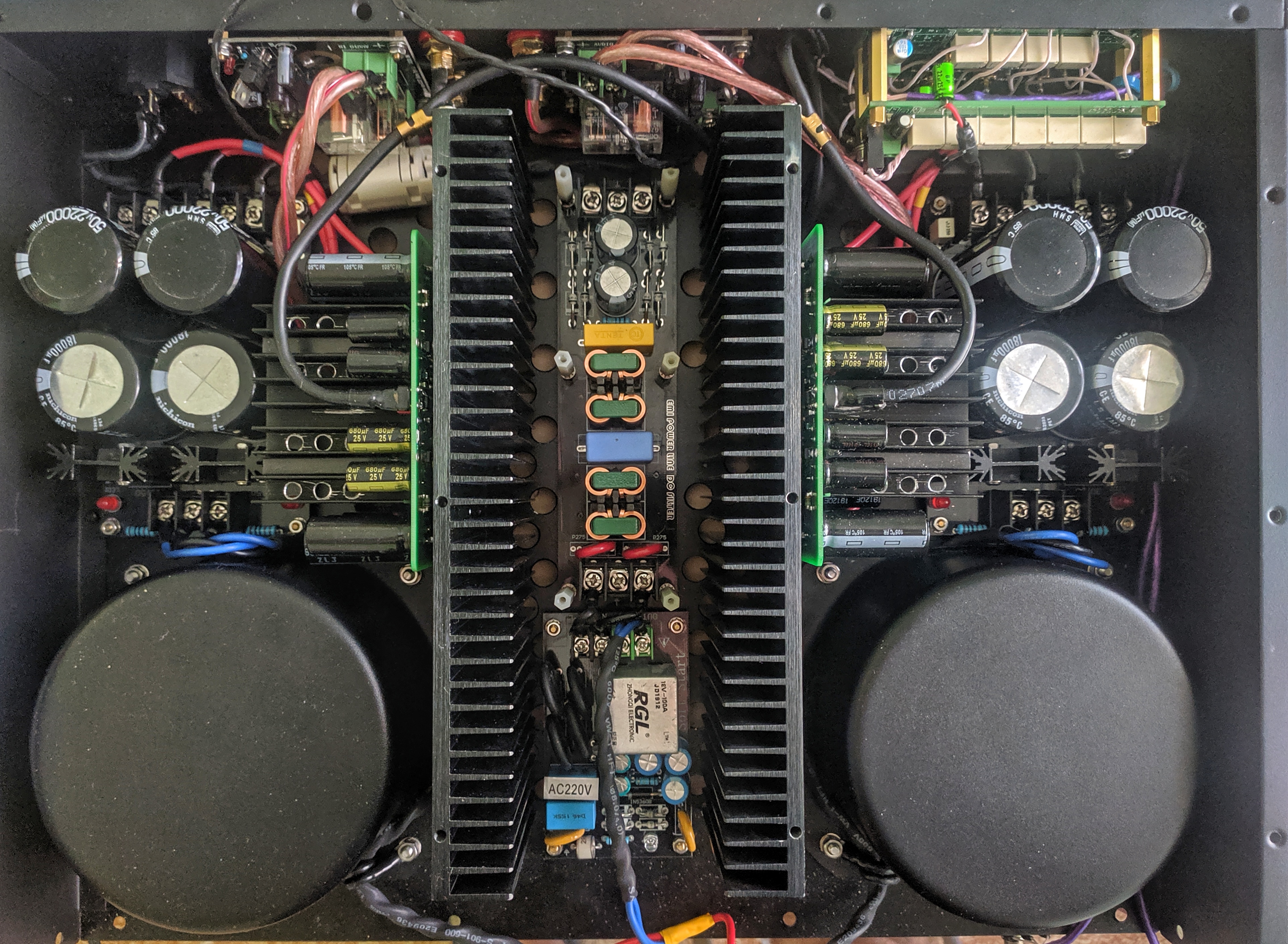

    Частый гость Аватар для PJKPJK
    28.10.2021
    115
    По умолчанию Re: YES - 3

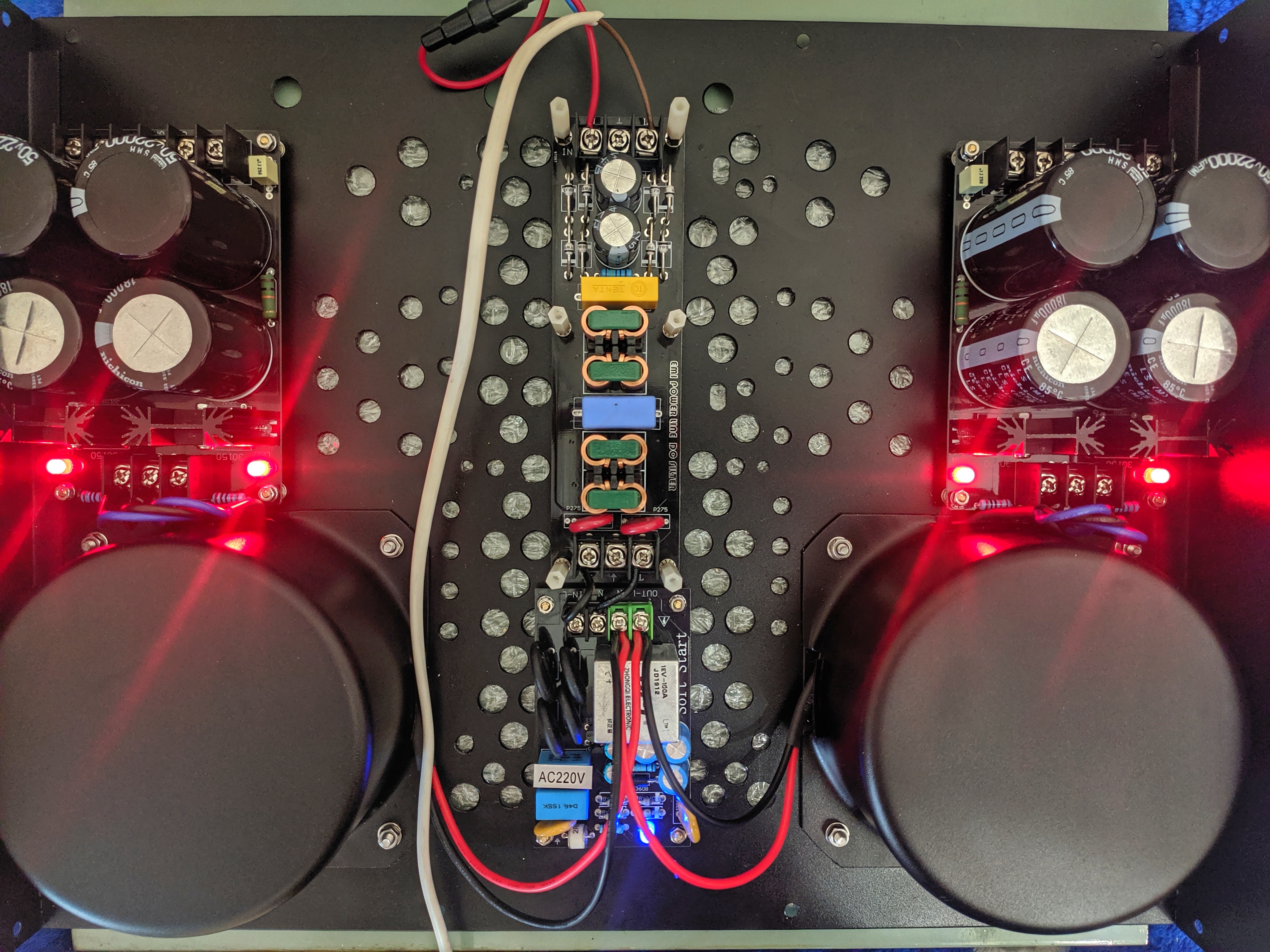

    Здравствуйте!
    Запустил платки от Mazila (на lateral). Всё запустилось с первого раза, без дыма и прочих фокусов.
    Как не пытался выровнять токи покоя в плечах, не удаётся. Они всё равно немного разные.
    Питание +- 42 вольта.
    В минусовом плече ток покоя выставил 177 миллиампер, в плюсовом плече 198 миллиампер. И так абсолютно одинаково на двух каналах (платах).
    На выходе постоянное напряжение, на первой 3.3 милливольта, на второй 4.8 милливольта.
    Возбуждения нет. Вход замкнут. Измерения произведены без нагрузки и конденсатор (10мкф) не впаян.
    Пока больше ничего не проверял. Как выровнять токи покоя? У меня никак это не выходит..... Или забить?

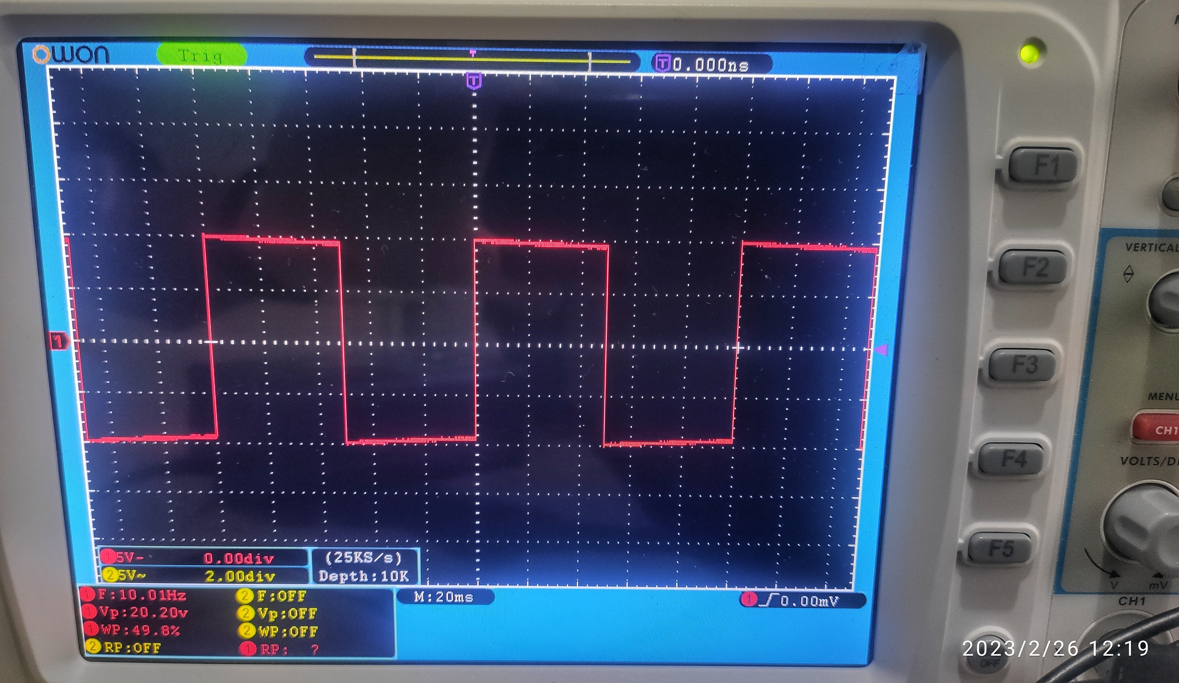

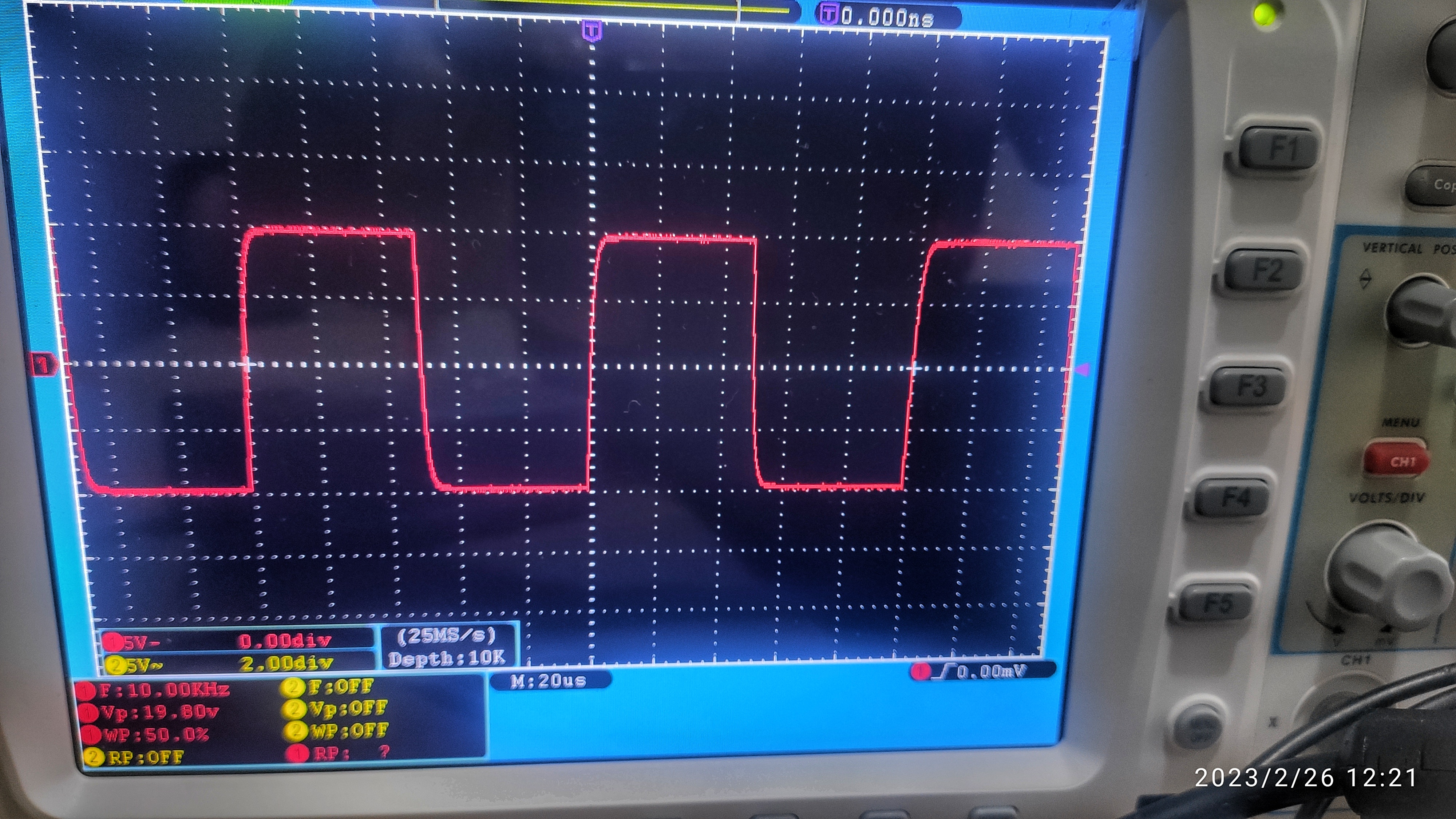

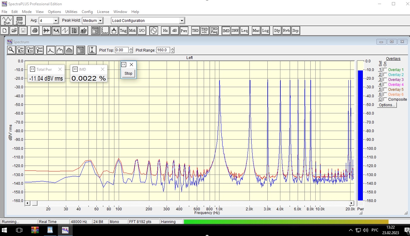

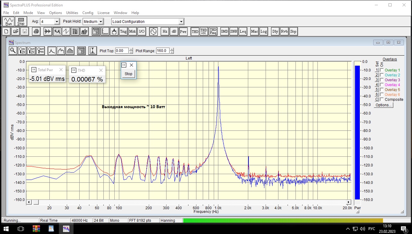

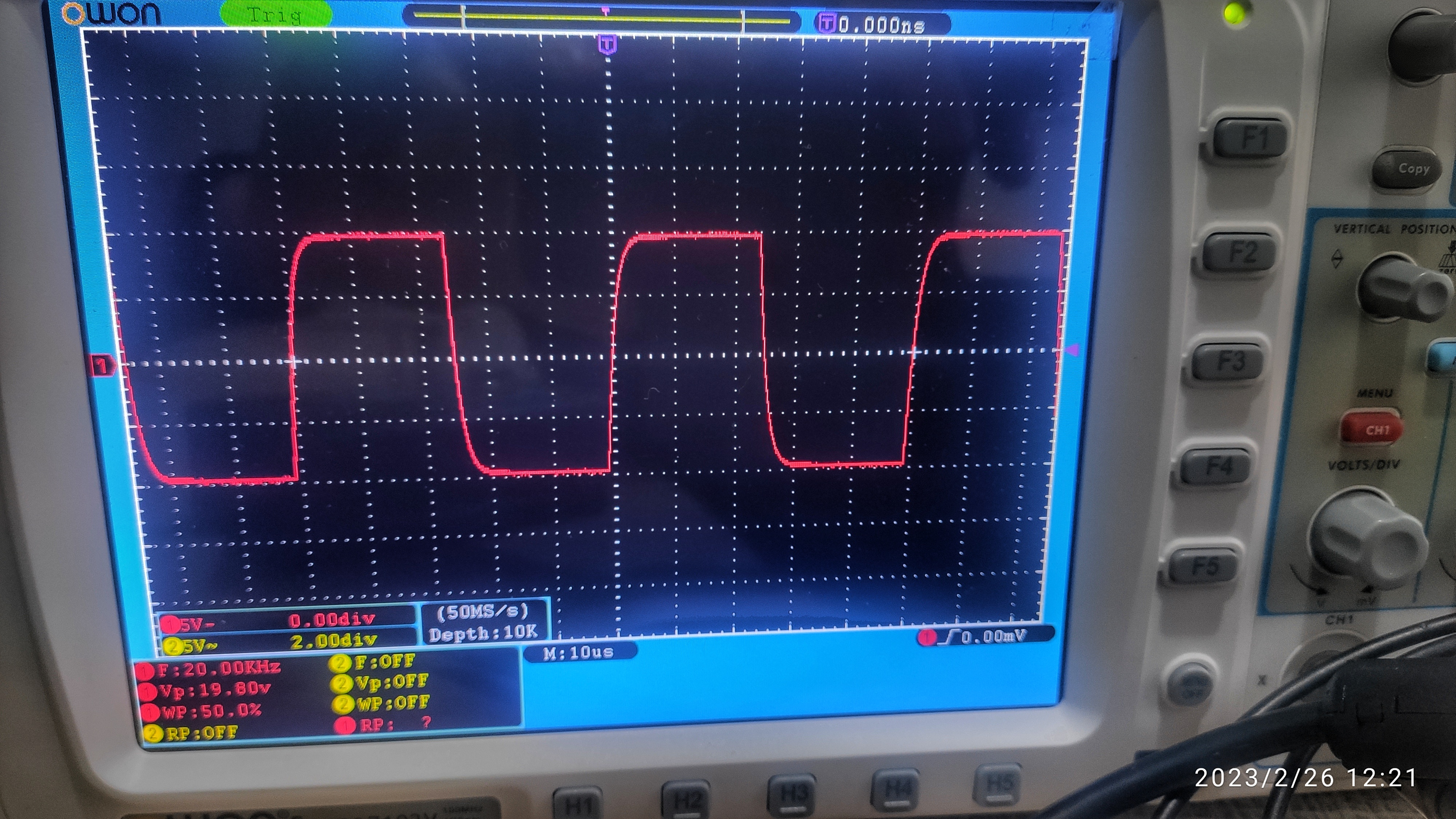

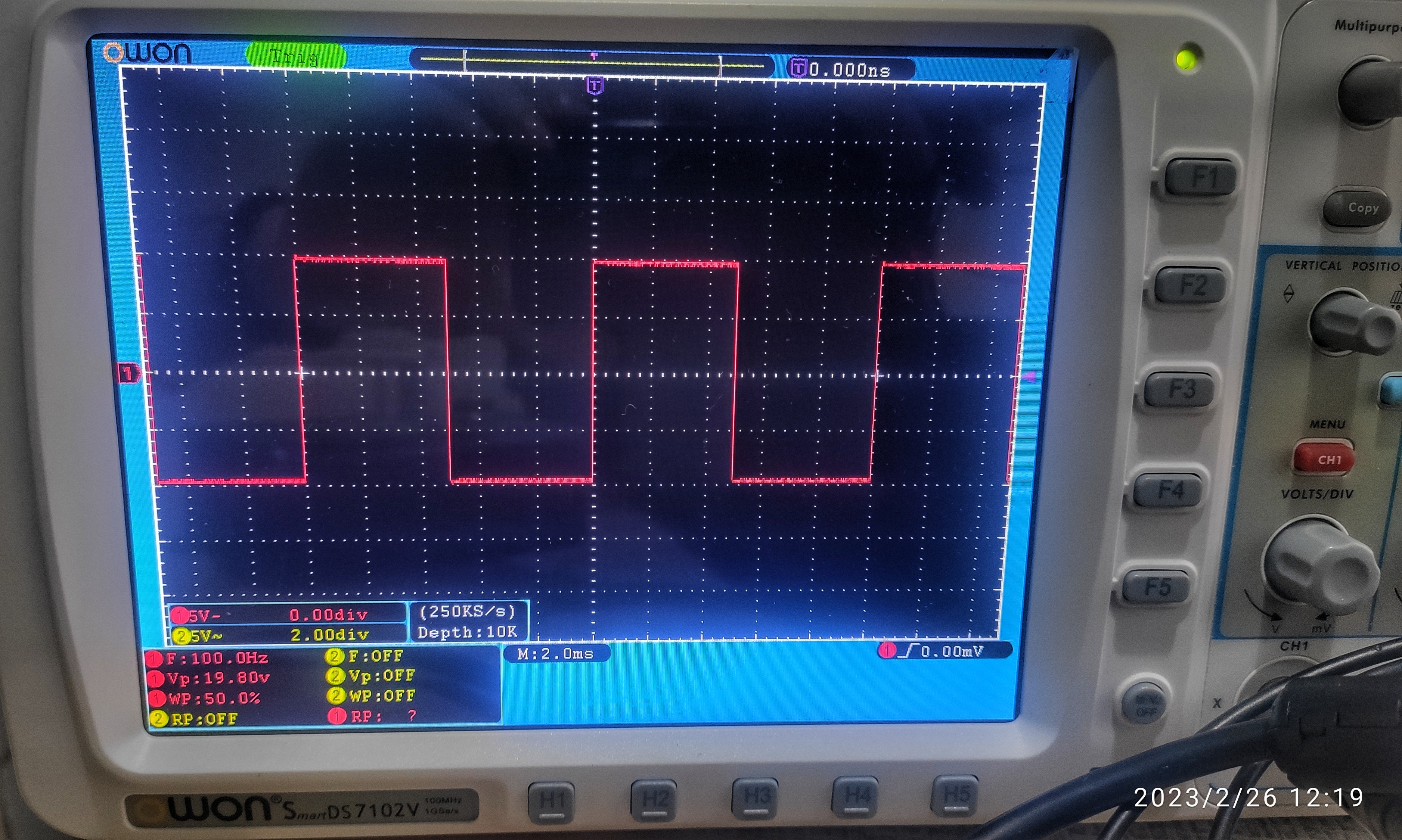

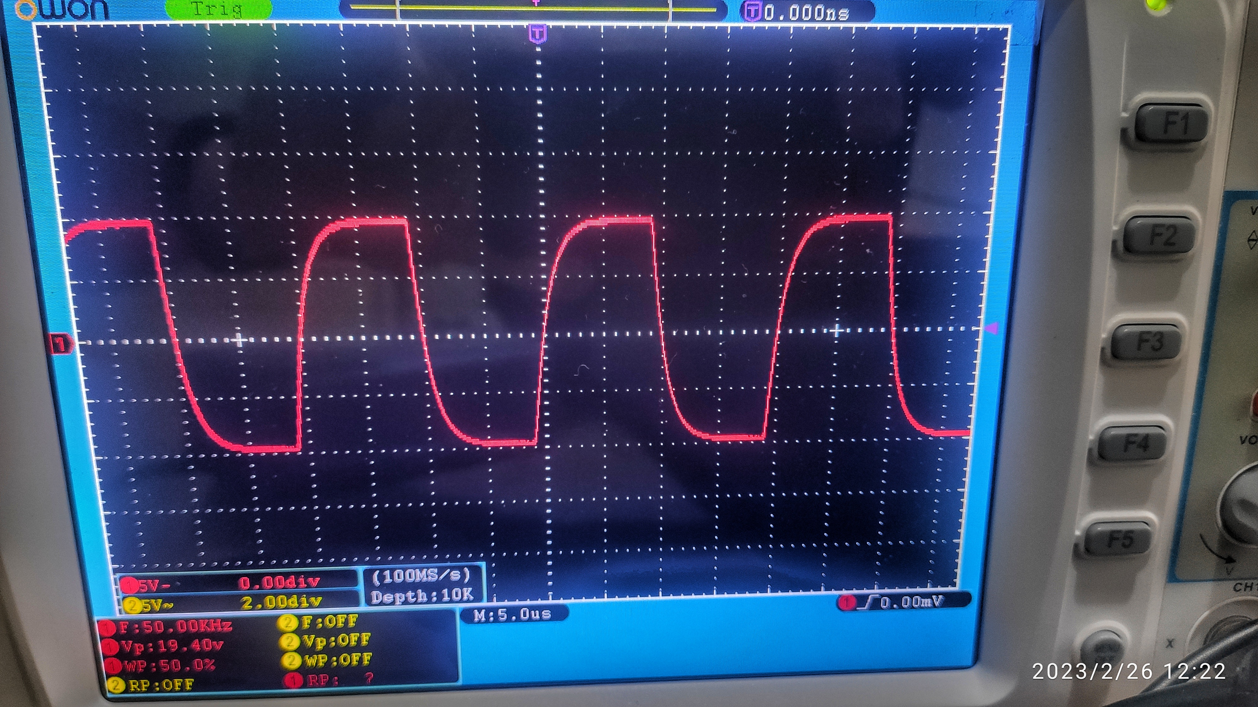

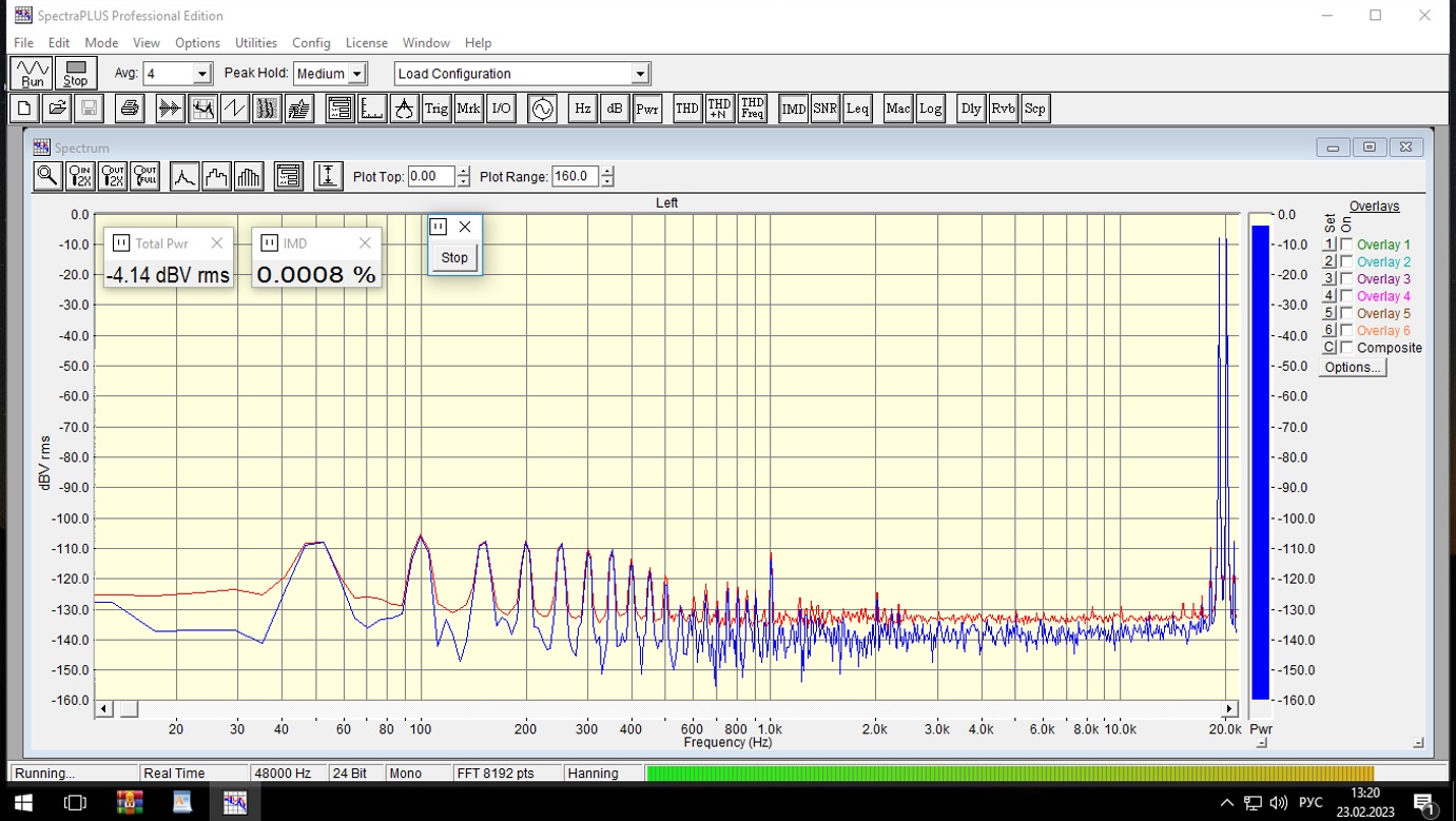

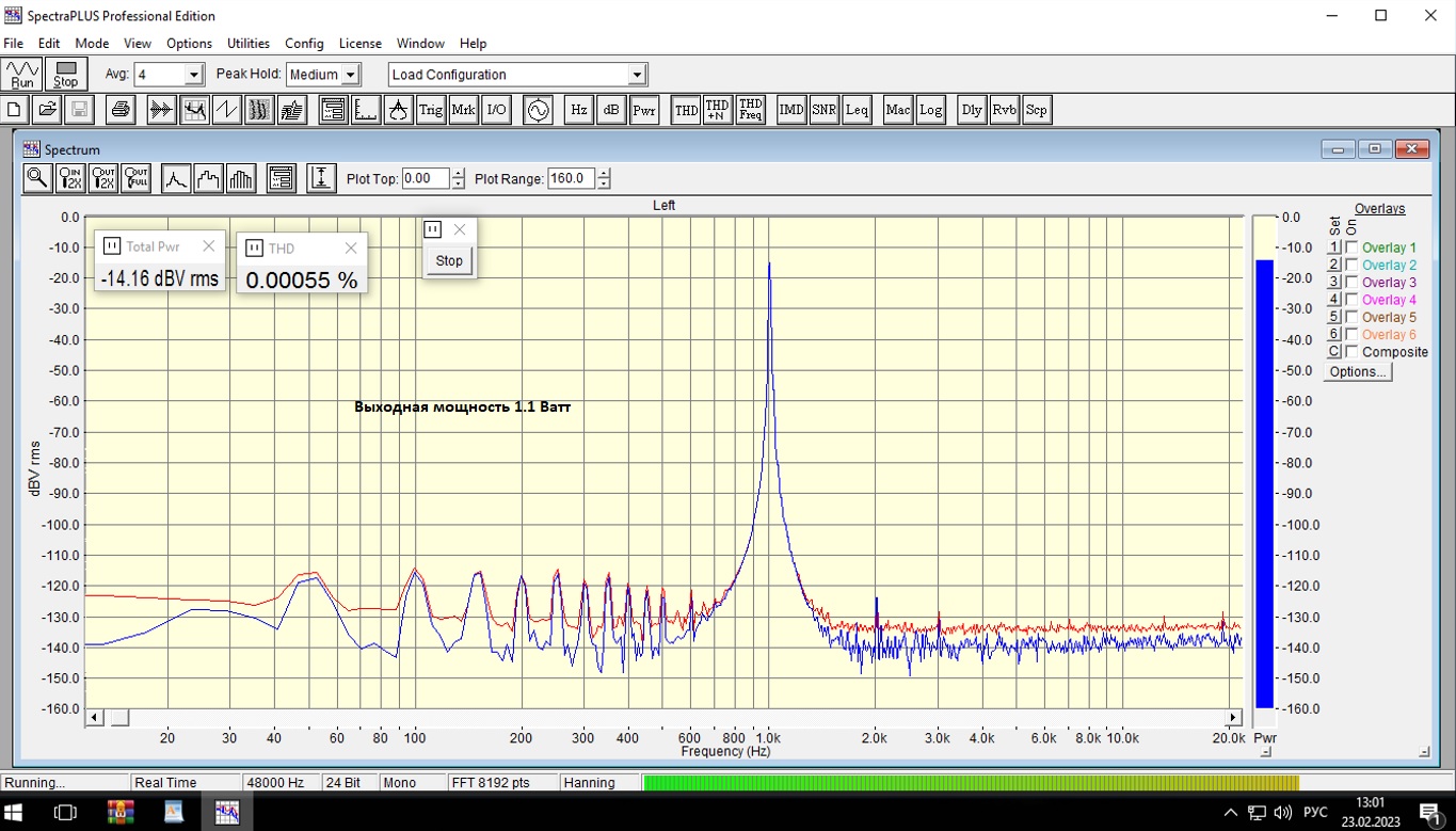

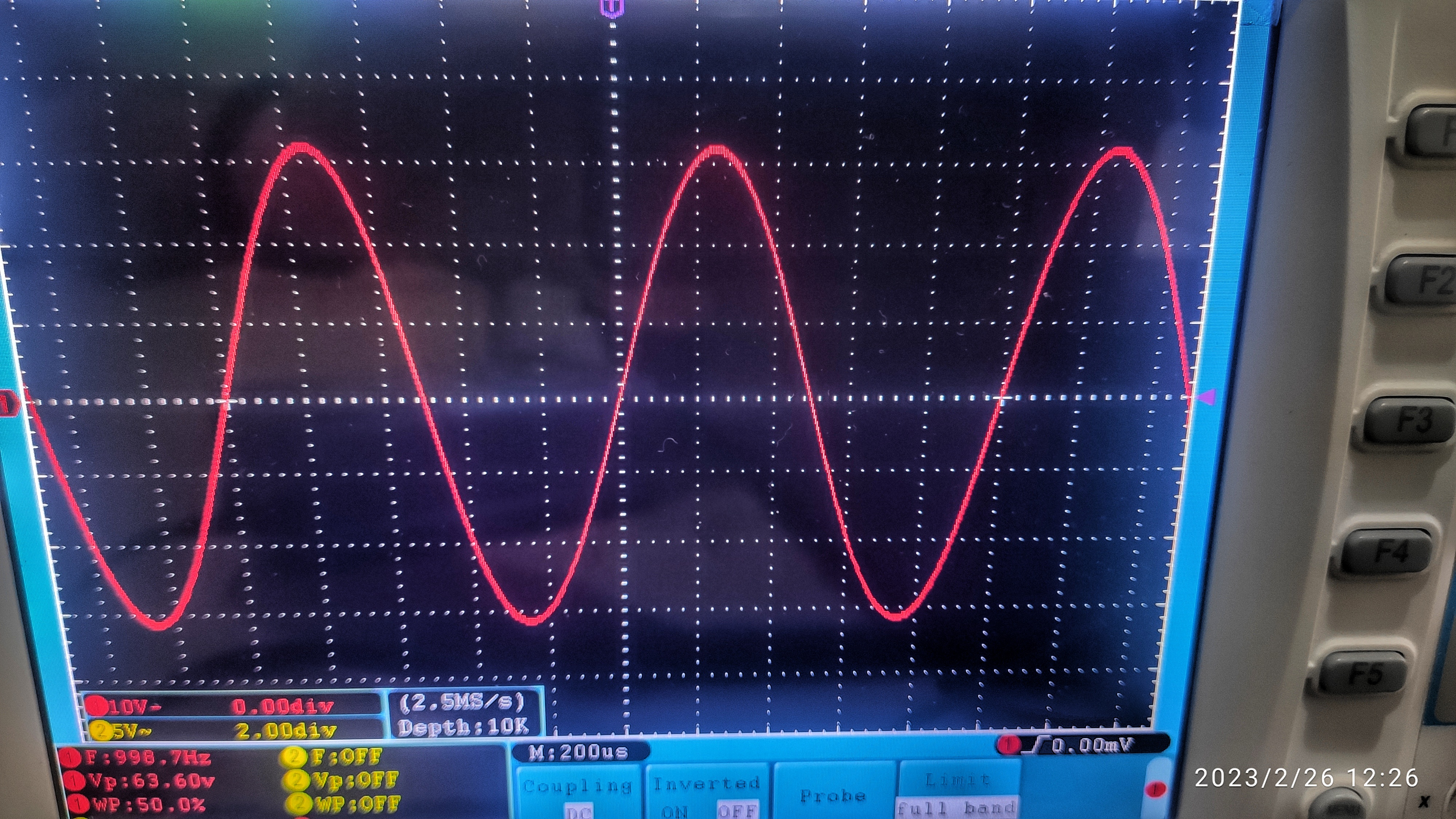

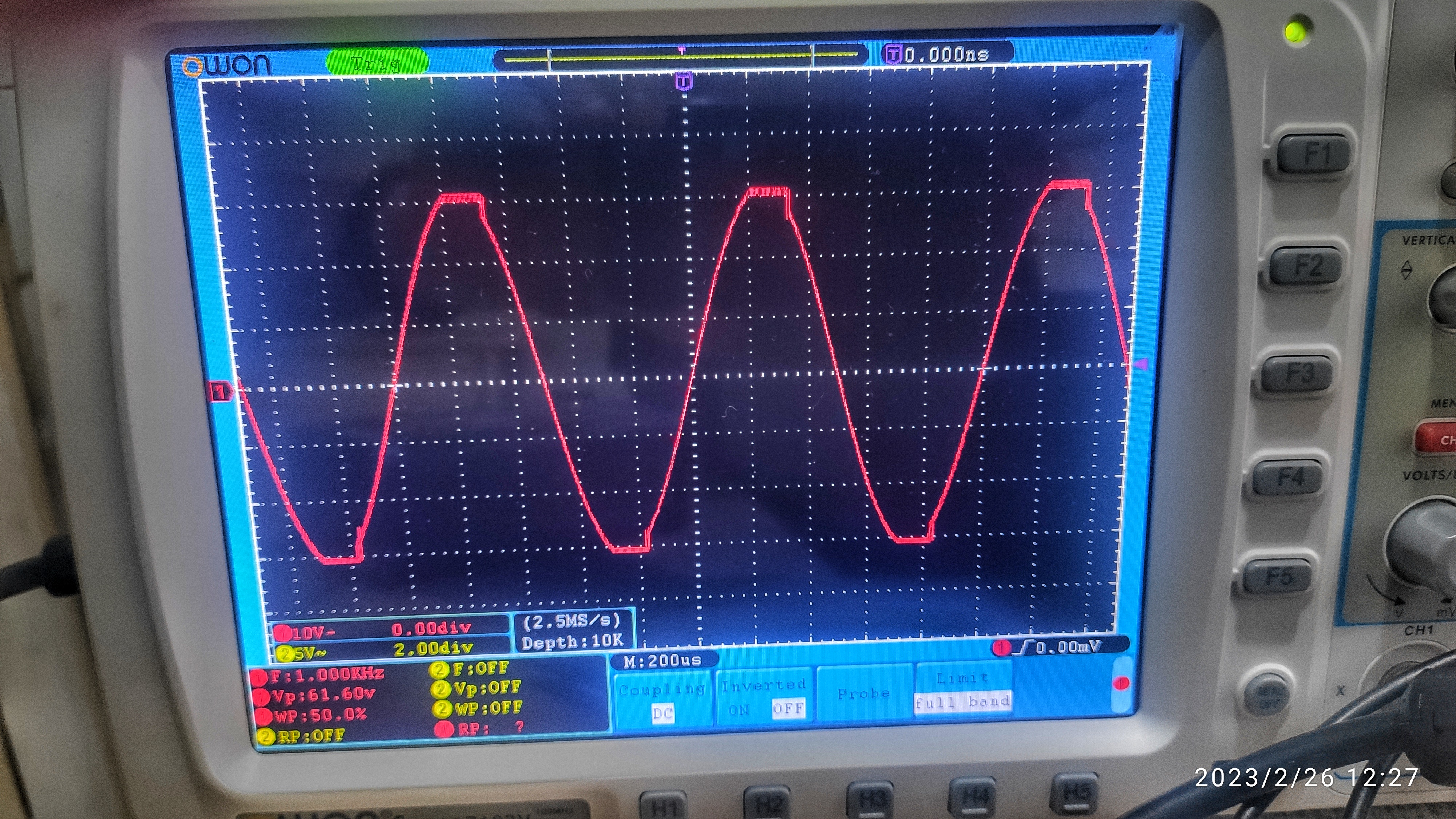

    Испытал Yes 3.2 Lat на резисторной нагрузке 6 Ом.
    При входном напряжении 2.45 Vpp на выходе 61.6 Vpp, если увеличить входное до 2.47 Vpp - то наступает симметричный клип. Выход из клипа идеальный.
    Напряжение питания усилителя на холостом ходу +-(41.2) Вольта.
    Два канала ведут себя абсолютно идентично.

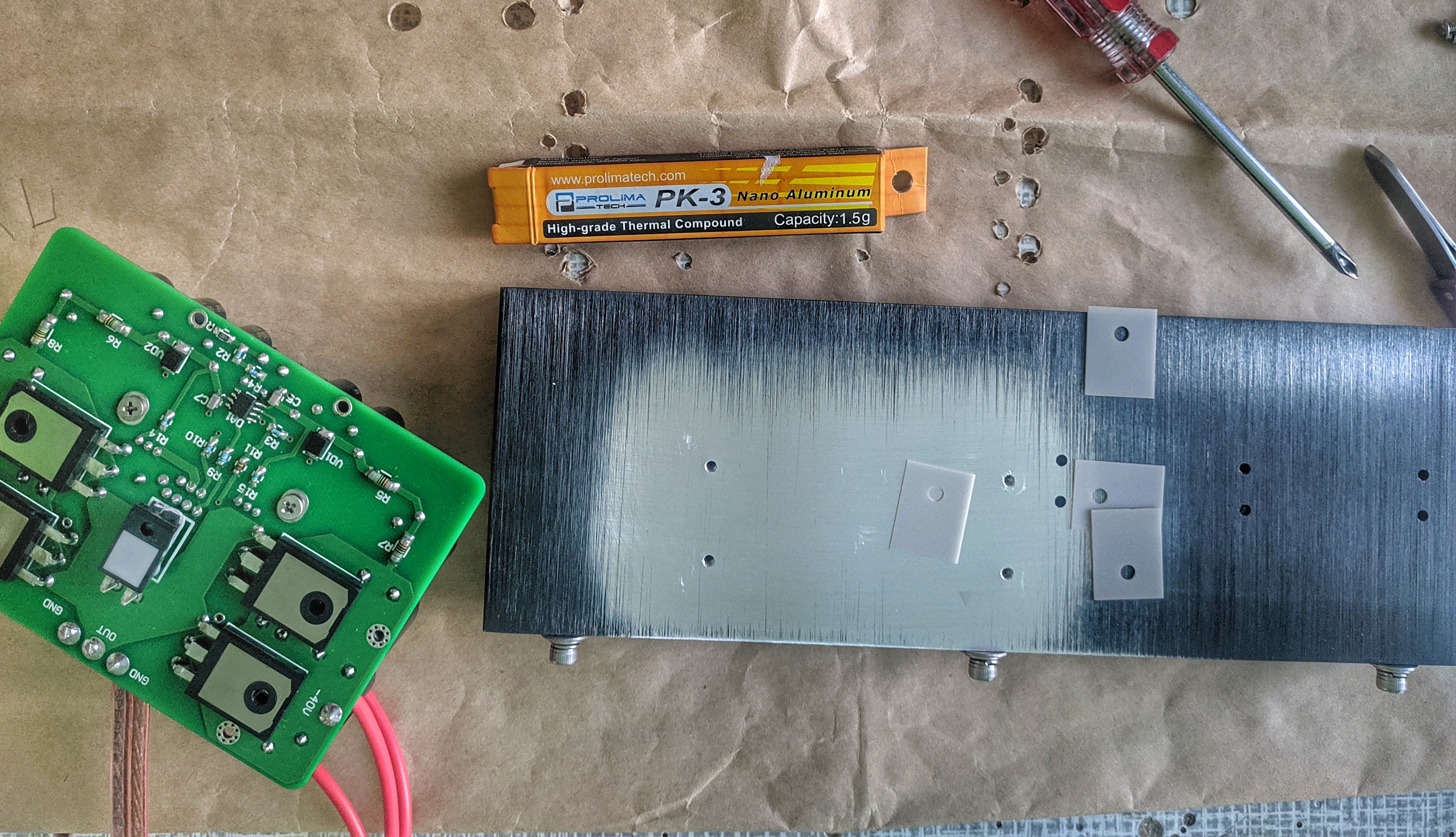

    Выходные транзисторы установлены через прокладки из нитрида алюминия, толщиной 0.6мм.
    Температура радиаторов на макс. мощности (~2x79 Ватт на 6 Ом нагрузке ) - 62 градуса по Цельсию, в корпусе конечно нагрев будет выше. После такого прогрева, постоянное напряжение на выходе, на обоих каналах установилось 2.3 мВ.

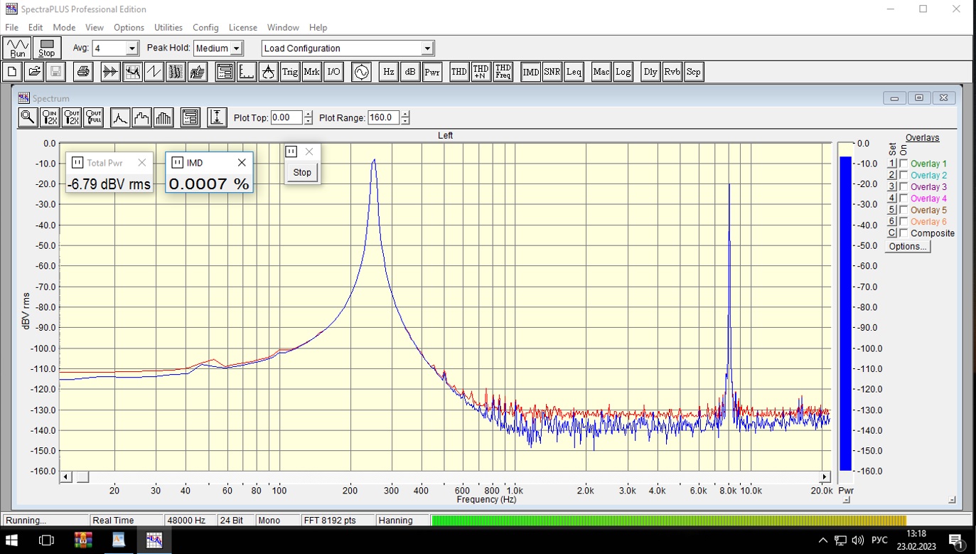

    Измерения АЧХ, коэфф. гармоник и IMD выложу позже. Нужно земляную петлю разорвать (компьютер - внешняя звуковая Audient ID14 (USB) - усилитель - внешний АЦП E1DACosmos (USB) - и в компьютер)... Хочу звуковую с компом по оптике соединить. И даже в идеале, я ограничен разрешением звуковой карты, у которой THD 0.00035%

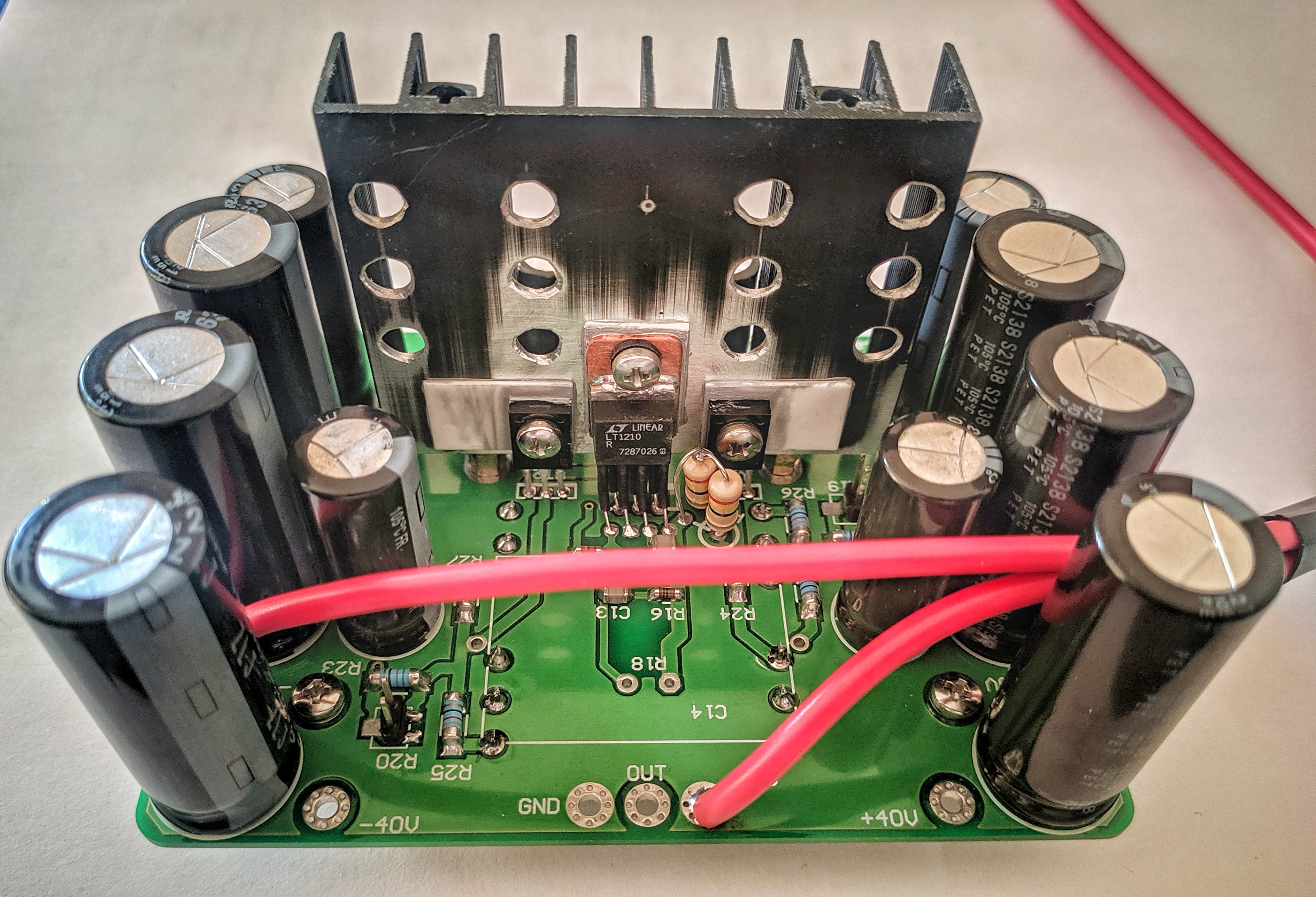

    Немного картинок при сборке:

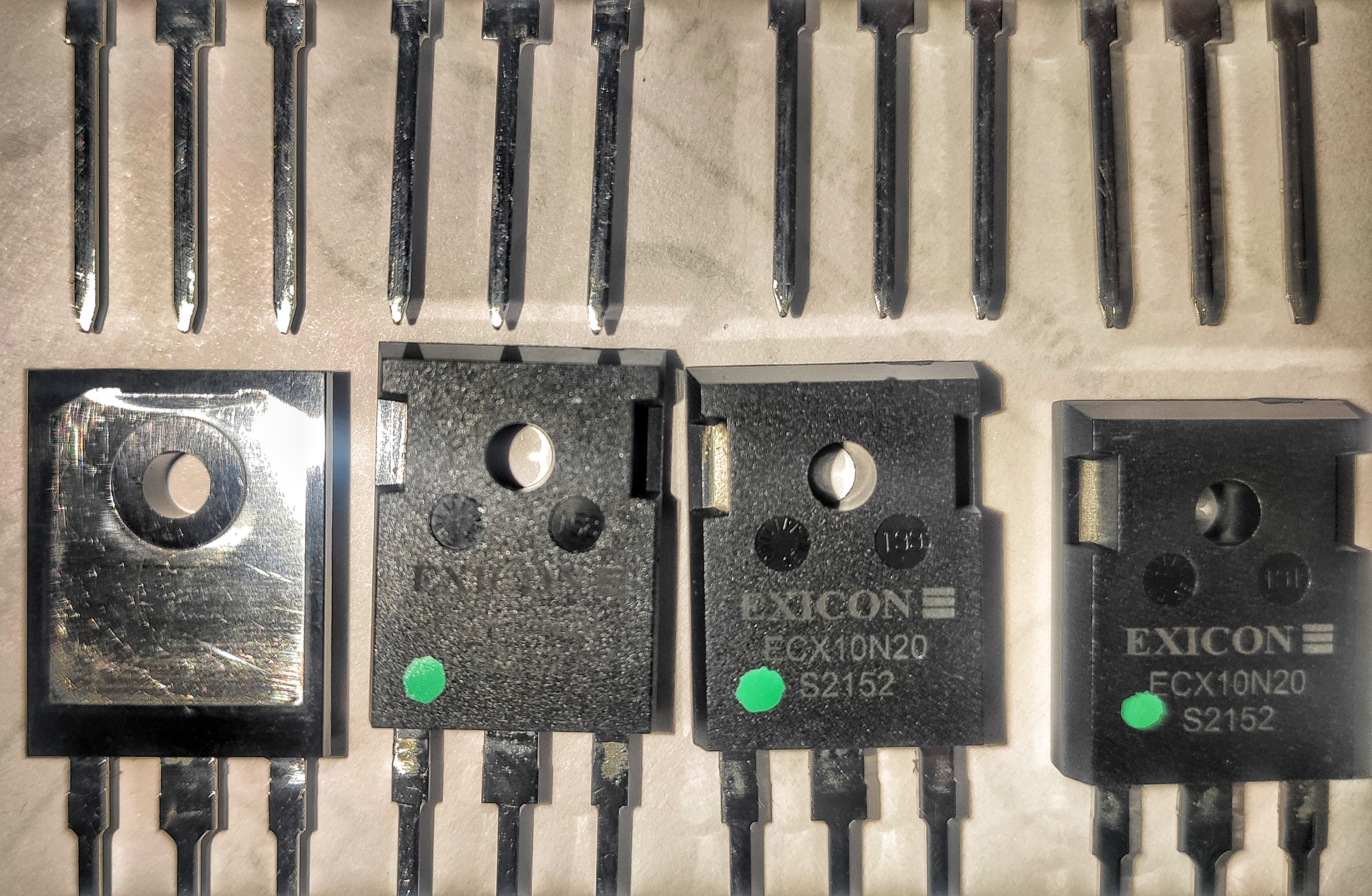

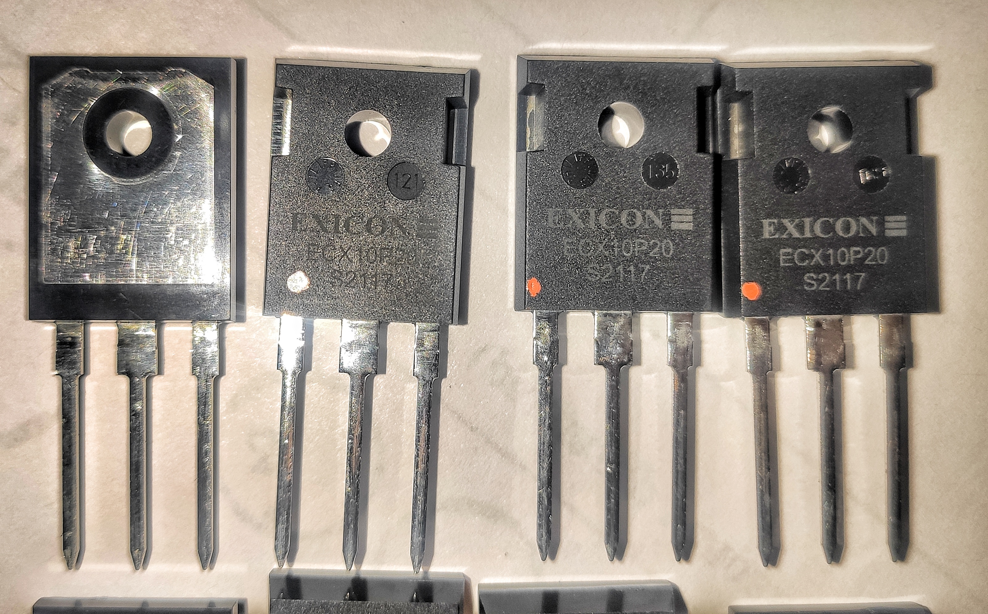

    PJKPJK, где покупали выходники?
    www.profusionplc.com

    Измерения производились на почти собранном УМЗЧ.
    Тракт состоял, начиная со входа RCA: Селектор входов (antecom) --> Регулятор громкости (antecom) --> неполярный разделительный конденсатор 22мкф X 25В (nichicon ES BP) --> Вход усилителя (51кОм вх. сопр. и 150пф) --> Защита АС (реле Omron) --> Выход усилителя нагружен на резистор 6Ом
    Забегая вперёд, реле защиты (контакты) вносят к THD усилителя +0.0002% (измерял без реле, а потом с ними). Но измерения выложил, где защита присутствует.

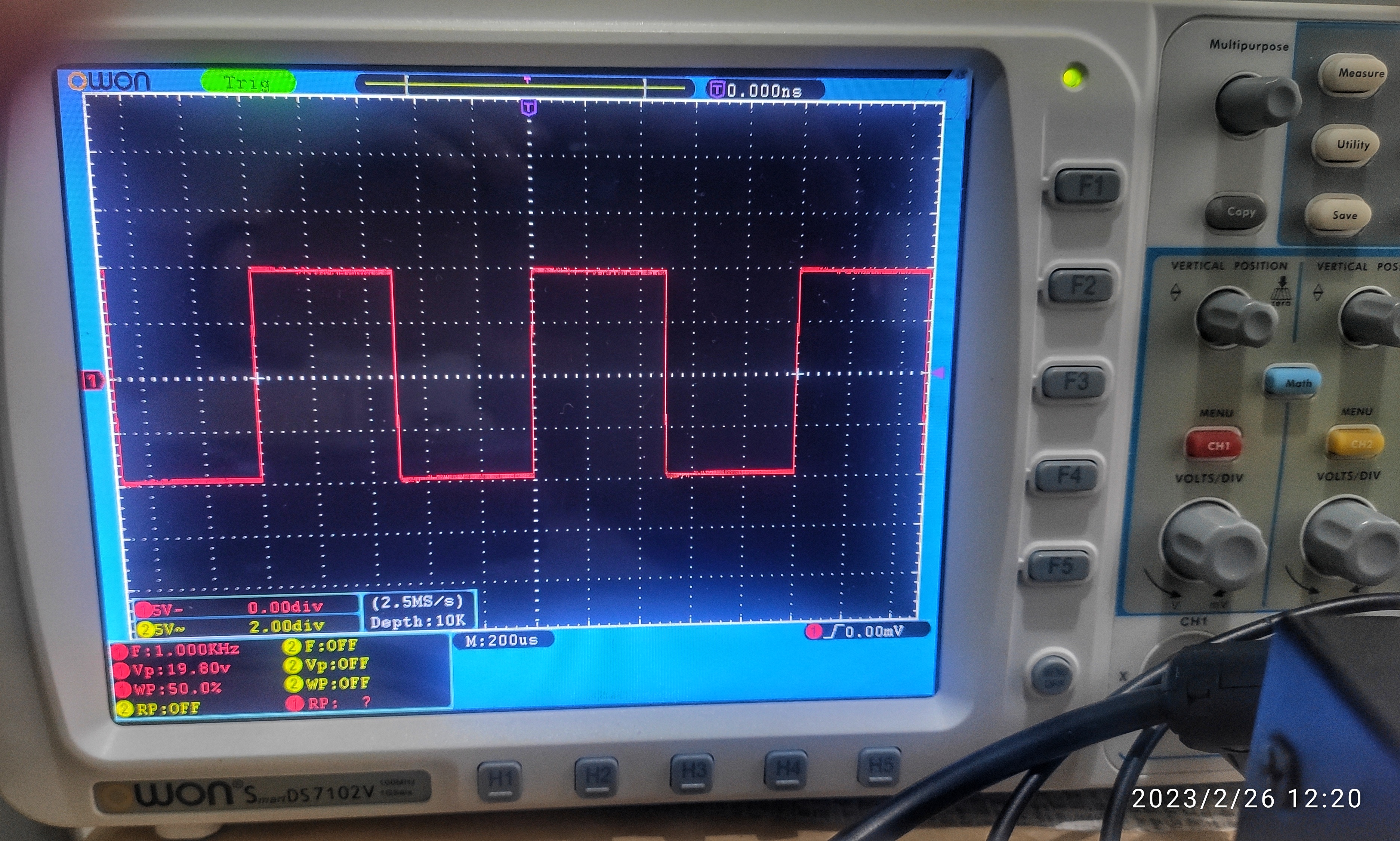

    Меандр 10Гц
    100Гц
    1кГц
    10кГц
    20кГц

    50кГц

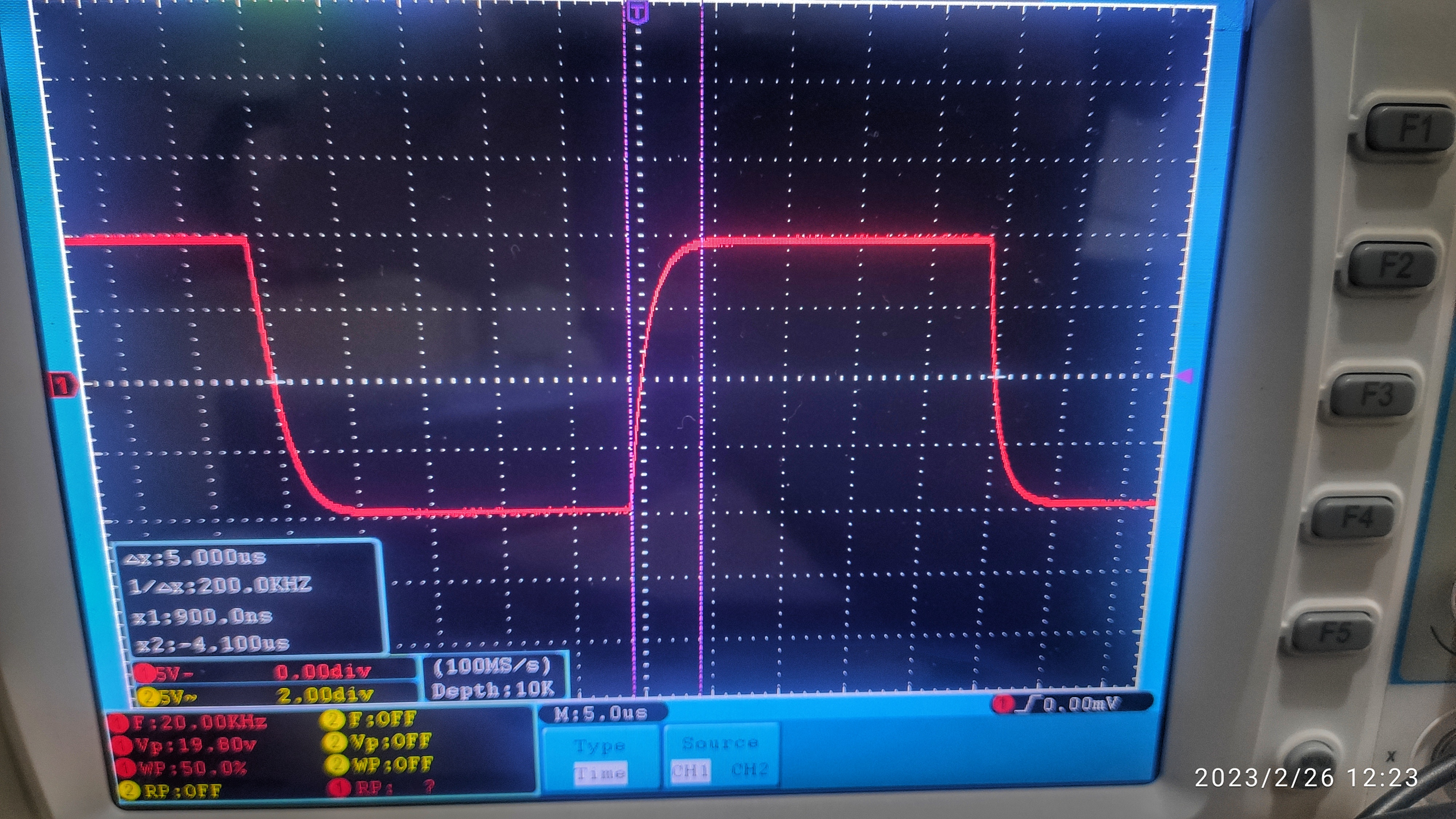

    Измерил скорость нарастания фронта, получилось 5мкс:
    Предклиповое состояние 63.6 Vpp (Питание +-41 Вольт на холостом ходу)
    Ну и сам клип 61.6 Vpp

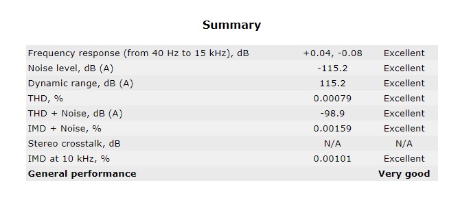

    Далее сделал измерения в программе RMAA. Усилитель работал на 2 канала, мощностью 2х71Ватт (нагрузка 6Ом)
    Каналы измерялись по отдельности в моно режиме (но работали на нагрузку одновременно два канала).
    Кратко
    Подробную информацию по двум каналам можно скачать здесь: https://drive.google.com/drive/folde...usp=share_link
    Хочу выразить благодарность Геннадию Брагину и Mazila за проделанную работу!
    Ну и конечно же прослушивание.... Звук очень понравился, сочный и кристальный, но уши не "режет". Низы насыщенные. Забавило, что стереобаза расширилась, и звук как бы "оторвался" от АС. Подача звучания мощная и одновременно легкая и прозрачная. Да, многое конечно зависит от АС и КДП..... Поэтому всё это субъективно в сравнении с моими другими УМЗЧ, на тех же АС и той же комнате.

    И ещё немного картинок (сигнал калиброван). Не помню только, что было на тот момент сделано со средними точками выходных трансформаторов. То ещё удовольствие, бороться со 100Гц, по приборам конечно )) На слух их абсолютно не слышно в АС, при подведении уха вплотную к динамикам, при максимальной выходной мощности.
    19 и 20 kHz
    Multitone: 1,2,3,4,5,6,7,8,19,20 kHz (посмотреть не растёт ли шумовая полка. Характеристики оказались супер)
    p.s. Неполярный разделительный конденсатор 22мкф X 25В (nichicon ES BP) установлен не от глупости.... они мне нравятся по звучанию (субъективно конечно), в отличии от полипропилена.
    Кто скачает полную информацию по измерениям и посмотрит на АЧХ, то это не усилитель делает волнистость, такая АЧХ у самой звуковой платы )) Видимо такой у неё цифровой фильтр.
    Меандр 10Гц
    100Гц
    1кГц
    Кратко
    PJKPJK, Дырки зря насверлили в подошве радиатора, это только ухудшает свойства теплоотдачи радиатора! Чем массивней и толще подошва радиатора, тем лучше свойства радиатора!
    Отверстия в радиаторе, в данной конструкции и при таком расположении радиатора, в нужном месте и как раз обеспечивают улучшение теплоотдачи радиатора...
