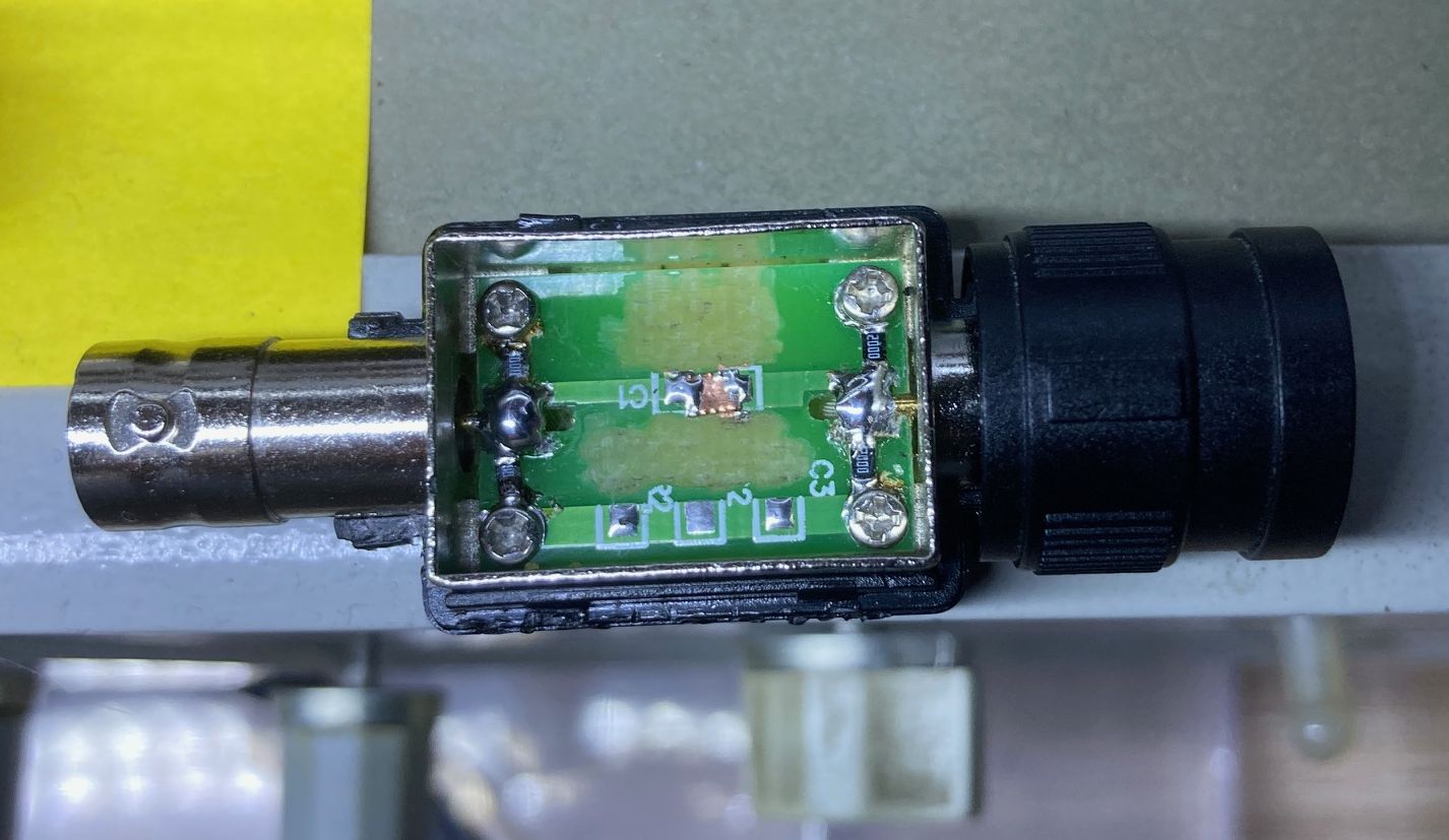

    Цитата Сообщение от Vlad Zhdanov Посмотреть сообщение
    гравером сточить лишние ответвления от центральной 50-омной линии.
    добавить еще 2 винта для шины заземления
    и переделать на 4 резистора в параллель по 200 ом. 0805.
    по хорошему можно сделать шину из медной фольги по краям платы для более качественной земли.
    Вложение 474393
    Во , это уже "ближе к телу" ... Изначальный же вариант - ну совсем кривой ... да хотя бы из тех же деталей - те же два резистора ( 100 ом ) поставили бы симметрично относительно разъёма , и то было бы лучше .

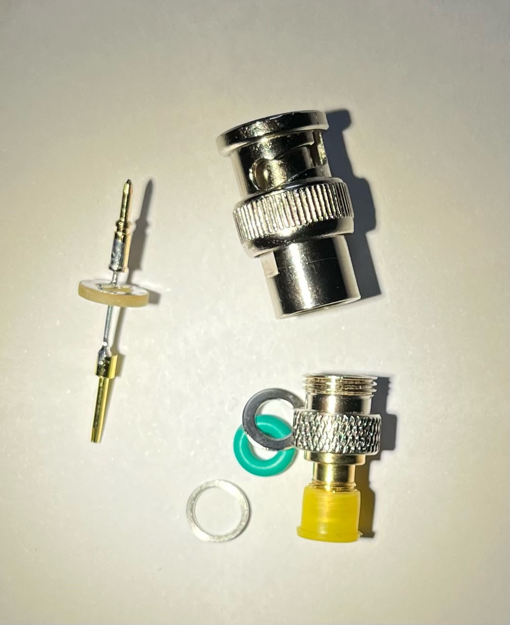

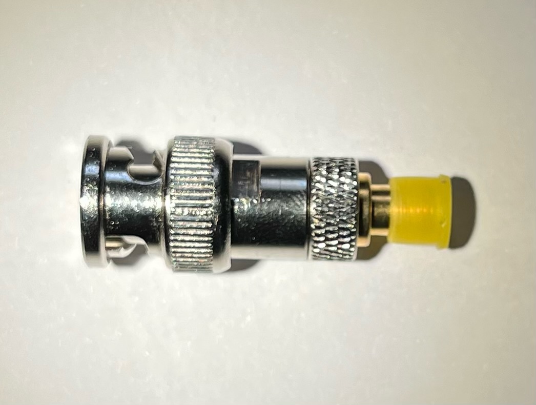

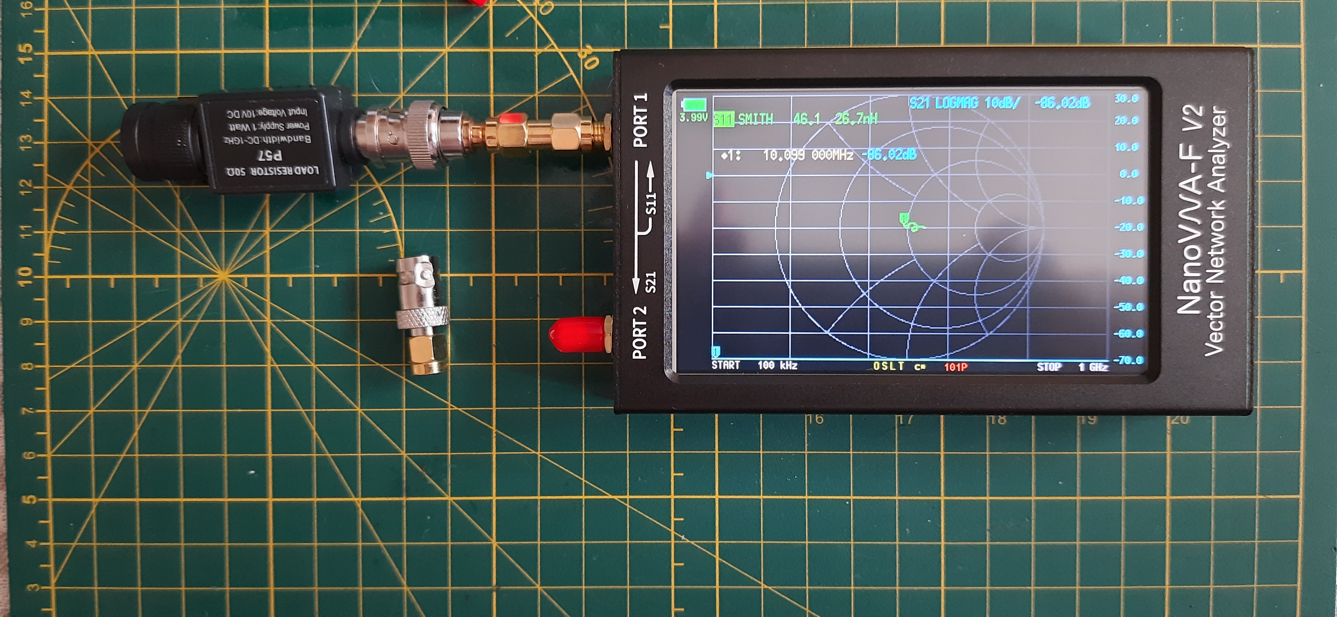

    Мой вариант проходной нагрузки 50 Ом.
    Резисторы тонкопленочные 0603 0.1% без-индуктивные, общая мощность по DC 0.3W,

    По результатам, получилось чуть получше SMA тройника.

    Донором были готовые запчасти, или оно токарилось? Я про кусок с SMA частью.
    Для себя делал проще - когда нужен SMA вход, брал переход из BNC в SMA и ставил самодельную проходную SMA нагрузку на плате. Меньше мороки в изготовлении и больше вариативность - например сделать мощную но менее широкополосную.
    Внешний вид не ахти, но быстро и работало.
    Да.. пришлось поломать голову.
    Это был переходник F->SMA.

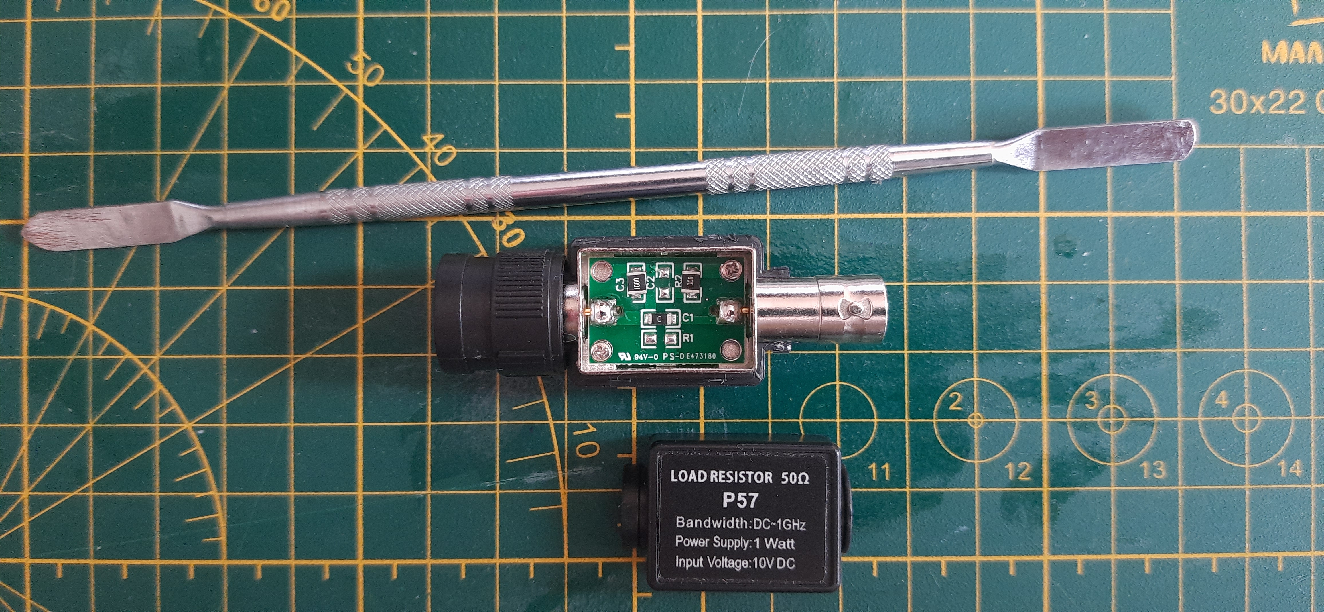

    До гигагерца он при этом работает, чего хотеть от копеечного устройства?
    Так я про что и говорю - что за те же самые копейки , с теми же резисторами , только расположив их по-другому - можно было бы значительно улучшить работу этой штуки Но китайцы , видимо , просто были не в курсе дела , так сказать

    Вутренности можно увидеть? Неужели китайцы наконец нормальную плату внутрь воткнули?!
    Ну... "это вряд ли". Всё то же самое, что и было. Просто ты свой мерял со стороны выхлопа, а она (нагрузка), зараза, несимметрична. Вот фото.
    Если честно, я сильно удивлён и могу это объяснить только самой дикой дешманской экономией.
    Кстати. Вот та перемычка 0 Ом у меня меряется пинцетом НВ-14 как примерно 8 нан на 100 кГц (не выпаивал, прямо на плате щупал). Обе стороны нагрузки в воздухе, конечно.
    Вот ведь! Похоже там ассиметрия из-за крепежа. Надо нарезать резьбу и закрутить третий винт, тогда должна стать симметричней.
    Попробую на днях.
