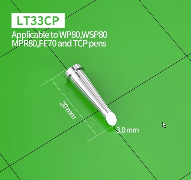

Писал тут какое-то время назад о проблемах с WSP80 – проблема, как оказалось, была в обгоревших контактых пятачках жал. Купил LT33CP и LT22CP (китайские). Спустя два месяца использования могу сказать: покупкой доволен, жала очень удобны в работе (у меня мало бывает SMD, в основном различные трухолы и point-to-point). Да, они будут обгорать, но ценник позволяет покупать по 10-15 таких «китайцев» вместо одного оригинала.

brier, думаю с таким выводные компоненты на раз два паяются. Оно менее универсальное чем микроволна, но для выводов/проводов 1.5мм и меньше прям идеал. Но оно похоже сложное в изготовлении и стоит чуть ли не дороже микроволны.
