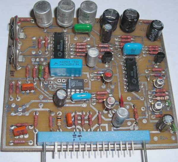

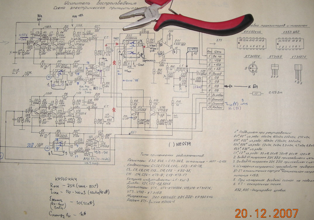

    https://forum.vegalab.ru/showthread....=1#post1416145 результаты переделки Э004 на 38ск, с изменением коррекции в УВ и УЗ. Автор:bishbosh
    Оригинальный УВ с имплантированным NE5534 место к552уд2
    Отечественные кондеры и реверсный канал оставлены преднамеренно.для референса.

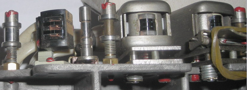

    А как они должны стоять?
    Просветите, плиз !
    Правильно должны стоять.
    Без перекосов и перпендикулярно ленте.
    Эдди.Вы разве не в курсе?
    А когда они стоят так.что даже глазом видно что не правильно-эт уже диверсия..
    Конечно же.я не про все Олимпы.а только про эти два.которые мне попали..
    Настройку голов лучше делать на хорошей импортной ТОЛСТОЙ 50 мкм ленте.. записанной на качественном аппарате
    постепенно стараться уменьшать прижим ...
    Нет.настраивать только по измерительной ленте.Слишком много подводных камней.
    Я по фабричной ленте когда настраивал свою Э-004 чуть не промахнулся.а если по ВЧ записанным на обычном маге настраивать.то только в черновую (предварительно).что бы не тереть зря дорогостоящую измерительную ленту подводя головы к правильной точке установки...

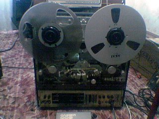

    Еле нашёл Олимп 003 в наших краях... вернее в Киеве.
    Аппарат достался со многими "улучшательствами":
    - в верхней панели установлены 4 кнопки - 3 на автореверс (откл., автореверс, бесконечное проигрывание), и 1 на ШП "Маяк".
    - около гнезда наушников какой-то регулятор "ВЧ", видимо на подмагничивание, т.к. при воспроизведении никак не реагирует.
    - на задней панели две ручки регулировки порога ШП "Маяк".
    Это то что было видно без вскрытия пациента...
    Включаю... аппарат мёртвый. Оч. здорово. Снял все панели, и понеслась... Не стану описывать всё подряд, устранил более 20-ти неисправностей за 6 часов... Началось с БП естественно. 90% неисправностей, понятно - элеткролиты.
    Снова перечитал всю ветку эту, выбрал полезные советы и рекомендации, и началось копание в УВ... Купил транзисторов для замены, микросхем, распаковал катушки записанные ещё на своём 747-м.
    Заменил сразу все электролиты в УВ по сигналу. Включил...
    УВ один из 4-х не работал, не мог никак запустить. Всё целое и не работает. Вокруг него чуть ли не с бубном часов 12 вертелся. Зла не хватало - запутался в 3-х деталях. Оказалось не хватало КУ у 1-го транзистора. Удивило... потому что до этого аппарат то как-то работал.
    Далее стал последовательно в одном канале делать всё что здесь советовалось, и сравнивать с тем что было, и с другим каналом.
    Очень сильно повлияли на звук именно электролиты, а именно замена их перемычками, что в цепи ООС, что в сигнале. С каждым удалённым электролитом сильно менялись низы, они становились ровнее, середина тоже менялась. В итоге звук стал похожим на звук источника, исчезла привычная ранее величавость звука катушечника по низким... На самом деле убрался горб по низам и их запаздывание, что и создавало некий зальный эффект.
    Далее заменил 553УД2 на NE5534, резистор на выходе ОУ поставил 51 Ом, удалил фильтр на выходе вообще, мне он даром не нужен, т.к. на воспроизведении будет использоваться техника 99%. В звучании появилось много "нового", т.е. задушенного старого. Запись с винила стало намного приятнее слушать, т.к. появился тонкий верх полностью отсутствующий на записях с CD. Записи с CD стали звучать точно так-же противно как и с самого CD без аналоговых преукрас. Т.е. звук стал намного более правильным!!! Это хорошо. Так же дала влияние на звук установленная блокировочная ёмкость параллельно электролиту в цепи ПОС.
    Что огорчило. Замена КТ3102Е на рекомендованные 2SC2240 дала перенос шума в среднечастотный диаппазон. На слух шум усилился и стал более неприятным. Пока вернул КТ3102Е на место. 1-м ставил с КУ 375, 2-м с КУ 310. Какие ещё можно попробовать транзисторы ? BC550C ? А ещё ? Может 2SC2240 перештамповки попались... маркировка нанесена краской:
    C2240
    GR4L
    выводы матовые, на литье корпусов есть окалина. Т.е. внешне они на очень качественные, что присуще хорошим фирменным, не похожи.
    Да. Пока что не удалил из схемы внедрённый умельцами ШП, а через него сигнал идёт, и не переделывал усилитель выходной. Контроль вёлся через наушники (SONY MDR-V2). Т.е. эти остатки унаследованной "роскоши" от производителя и "кулибиных" ещё вносят свой вклад в звук, можно только догадываться какой.
    По схеме УВ пока ставил везде элетролиты HITANO EXR и керамику, другого не было. Теперь нарисовалась задача заменить всё это на что-то пристойное. Вопрос - на что ? Как раз с типами конденсаторов у меня не сложилось мировозрение... Т.е. однозначно уверен что у нас хороших отечественных я не найду, а импортные... хотя бы были рекомендации и фотографии. А то у меня "плёнка", "полистирольные" и т.п., не ассоциируются с внешним видом пока.
    По протяжке и её управлению аппарат как бальзам на душу после AKAI...
    Что в протяжке AKAI нравилось - её симметичность, не более.
    Движки да, здесь гудят. Не так сильно как в 004-х Электрониках, но по сравнению с AKAI, где этих призвуков не было вообще, напоминает о себе существенно и постоянно. Надо как то бороться и срочно... Просто возникает обыкновенный вопрос - почему там не гудят моторы, а тут гудят... Таки может из-за формы сигала ? В AKAI нет регулировок электронных двигателями, в Электрониках и Олимпах полно.
    Что ещё раздражает сильно и с чем НАДО бороться - хлопки, щелчки в переходных режимах. В AKAI 646/747 релюшками это устранялось. Кроме того, УВ не 4 а 2 в AKAI, и коммутировалось всё механически, одним большим переключателем на плате. Кстати, конструкция AKAI меня очень удивила внутри после Электроники 003... почти всё сделано на 1-й плате расположенной внизу. Никаких экранов, никаких переходных плат. Т.е. конструкция изначально бытовая. Здесь же, в Э003/Э004 имеем практически аналог студийного магнитофона... и так всё испохаблено. Абыдна.
    По УВ. То что есть меня не устраивает вообще. Попробую развести таки печатку УВ Агеева под конструктив Электроник. Думаю что это возможно. Тем более что таки сделаю 2 канала, а не 4. Здесь вопрос - какие лучше использовать реле для коммутации головок ? И кстати, вопрос к Агееву - можно ли увидеть Вашу схему на 2-х параллельных AD ? А по разводке платы УВ на транзисторах сейчас нужно выяснить габариты всех конденсаторов и катушек. И такой момент - какую часть данного УВ можно вынести прямо на головки ?
    При появлении магнитофона в доме, сразу вспомнилось о ленте... Где же её брать то... Хорошо у меня осталось несколько катушек BASF 1098M ferro super LH professional HiFi LPR 35 и несколько рулонов 3M 806 HPB BULK Audio Mastering Tape 768M. К последним кстати нужно катушек металических прикупить 12"... Пока эту ленту (3M) не использовал ни разу, не знаю как она, думаю что плохой она не будет. BASF нравится тем что имеет антистатическое покрытие с обратной стороны, и что очень нравится - как сделаны концы ленты - вклеены прозрачный и металлизированный участки для автостопов различных типов, и ракорд длинный, которого хватает для остановки после срабатывания автостопа после перемотки. Очень нравится ленточка. Катушки только пластмассовые на ней не нравятся вообще. Есть ещё одна... ужасная... SONY ULH-11-1100-BL. Подарок друга. Новьё... Распечатал, а она сыпется, вернее слой с неё прямо размазывался по головкам и стойкам на AKAI. Что-то на неё записал ещё лет 15 назад, да так и не пользуюсь, невозможно просто - ставишь, она через минуту пищать начинает. "Повезло"...
    Пока даже не думаю в общем ничего записывать, но когда вспоминаю о записи, вспоминаю о разной ленте и тут же о автоматике настройки на ленту - т.е. ток записи, ток подмагничивания, уровень ВЧ. Если кто думал об этом, давайте как-то скооперируемся и сделаем. Полезная же вещь всё таки. Вопросы ЗАЧЕМ не нужно задавать, я на них обычно отвечаю - дурак я, хочется мне. Точно так-же собственно как и на вопросы знакомых сейчас - а зачем тебе катушечник... Люблю я их, живое это всё, нравится.
    Да, ещё, чуть не забыл. Генератор стирания/подмагничивания однозначно переделывать. Очень много шума даёт. В бывшую некогда свою Э003 делал бестрансформаторную ГСП по схеме из Радио (номер и год не помню), кстати и наборы для его сборки продавались в магазинах радиодеталей в то время. Шума стало при установке этого ГСП намного меньше. Схема простая как 3 копейки и работает прилично. Где-то есть эта схема до сих пор и набор такой в коробочке где-то пылится. Найду, выложу схему.
    Вот моё чудо, пока ещё не вылеченное:

    Недавно почти восстановил Электронику ТА1-003 выпуск 12.1982г.
    Не разобрался пока: один канал на реверс пока не работает (например 1-й), причем меняешь платы УВ местами - не работает на реверс уже другой канал - 2-й. Но уже появился переходник - можно хоть что-то замерять в платах ("профессиональный" "военный" подход к размещению плат - не всегда удобен).
    Заменил ВСЕ электролиты, почти ВСЕ керамические конд-ры К10-7В, К10-5, все ОУ, лампочки - на светодиоды. В УВ, ВУ проходные по звуку - поставил пленку 4,7мкФ K73-17 (нелегко это было - мало места на платах). Один транзистор КТ812В был полубрак - непостоянный обрыв внутри, заменил. В демпферах ДН заменил вязкую жидкость. Еще предстоит полная замена (в БП, УВ, УИ, плате упр. капстаном это уже сделано) всех открытых подстроечников. Также в ПУЗ и УЗ, ШП - надо поставить неполярные электролиты.
    В УВ и УЗ все ОУ заменил на LM301AN, на новодельные NE5534 рука не поднялась. Пробку не шунтировал. Звук - тот самый , катушечный.
    Для порядку, в плате управления и логики (и в платах ДН) запаял по питанию (со стороны дорожек) тантал 22-47мкФ.
    Еще в УВ на замену КТ3102Е закупил BC549C, но пока не поменял, т.к. не знаю, что взять на замену КТ501К - 2SA970 что ли?
    По движкам подмотки - шумят, это да, причем левый вроде сильнее. Думаю, дело в конструкции советских движков.
    Как уже говорил Костя Мусатов, этот транзистор уже не влияет на шум. Я поставил именно 2SA970 в тестовый канал, играет нормально. Хотя была от Кости ещё рекомендация по замене на 2SA1145.
