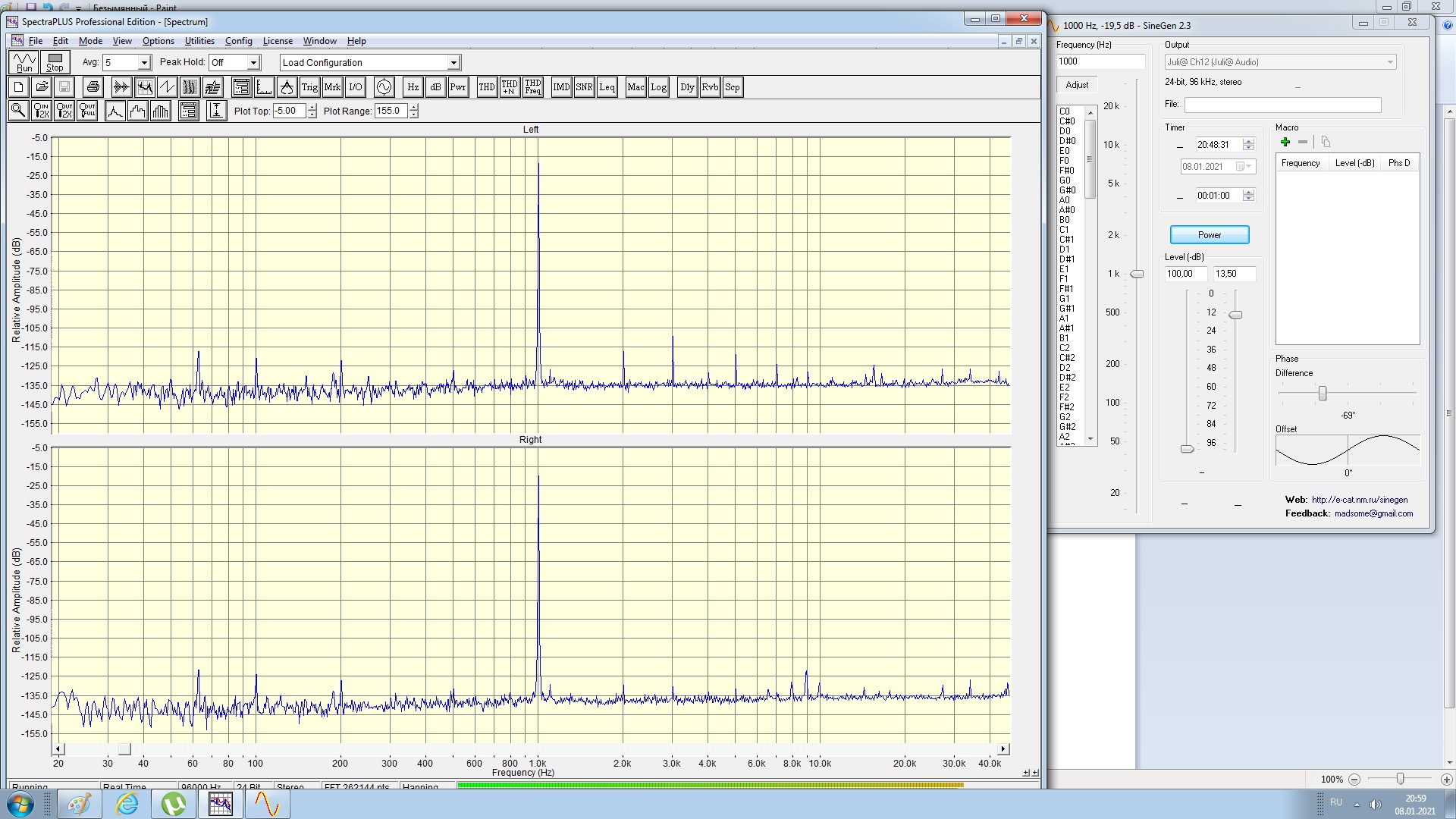

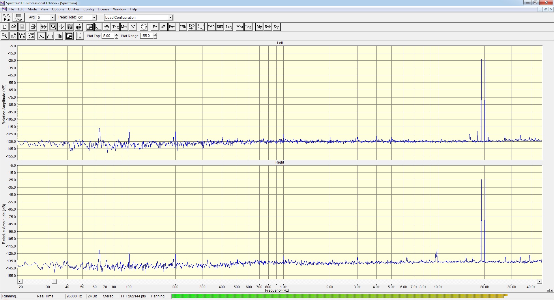

    Картинки станут характеристиками тогда, когда станет понятно, какой мощности, относительно номинальной соответствует 0дБ на выходе (на графике), вид нагрузки, желательно бы график с генератора (или хоть тип прибора). Для ИМД - либо авторы не прочитали пока до конца Селфа и не поняли, что смотрят этим методом, или сознательно показан неинформативный диапазон.
    Вид нагрузки мощьный резистор 4ом
    за ноль дб 90вт на 4ом
    тут все далее видно

    Цитата Сообщение от Валентин87 Посмотреть сообщение
    за ноль дб
    но сигнал же не на нуле
    Как тяжело все.
    Пик на -20дб и принимаем за ноль
    Последний раз редактировалось Валентин87; 08.01.2021 в 21:33.

    Тогда, давай, ухудшаем и искажения на 17!

    у карты при 1вольте 0дб
    у унч чувствительность 0.8вольт . более 0.8вольт унч входит в клипп
    за 0дб принимаем -20

    Делитель как выполнен. К примеру, 10ком+переменник 300...500 Ом. При 90 Вт на выходе можно выставить палку на 0 дБ?
    Если искажения растут, то да, увы, надо снижать на -10 или -20, Вы так сделали? Просто надо уточнить.

    Смысл в том что даже если я вам покажу картинку с 0дб то не чего не измениться
    графики сняли при -2дб от ограничения при этом на выходе было 18в на 4ом
    Все соединения звуковой карты с унч делались по рекомендации Л.Зуева по снятию гармник.

    Не спорит никто. Тогда 3 гармоника выходит -92дБ.

    Какие еще блин рекомендации, делитель на входе звуковухи у тебя ведь есть, ты же не 18 вольт подаешь на вход АЦП. Вот поменяй одно из сопротивлений делителя так чтобы при твоих 90 ваттах было 0дб.

    Причем тут вход усилителя, если измерения делаются на его выходе?
    Поставь делитель с выхода на вход АЦП, чтобы 0дБ сответствовал 90вт. и померяй.
    Потом сделай тоже самое но не при 90Вт а скажем при 10вт и 1вт.
    Можно не в 0дБ (это чревато клиппом) а в -3-1дБ, тоже достаточно будет.

    судя по веселым картинкам вашу нагрузку надо выбросить заменить (3 гармоника говорит о том, что сама нагрузка вносит искажения)
