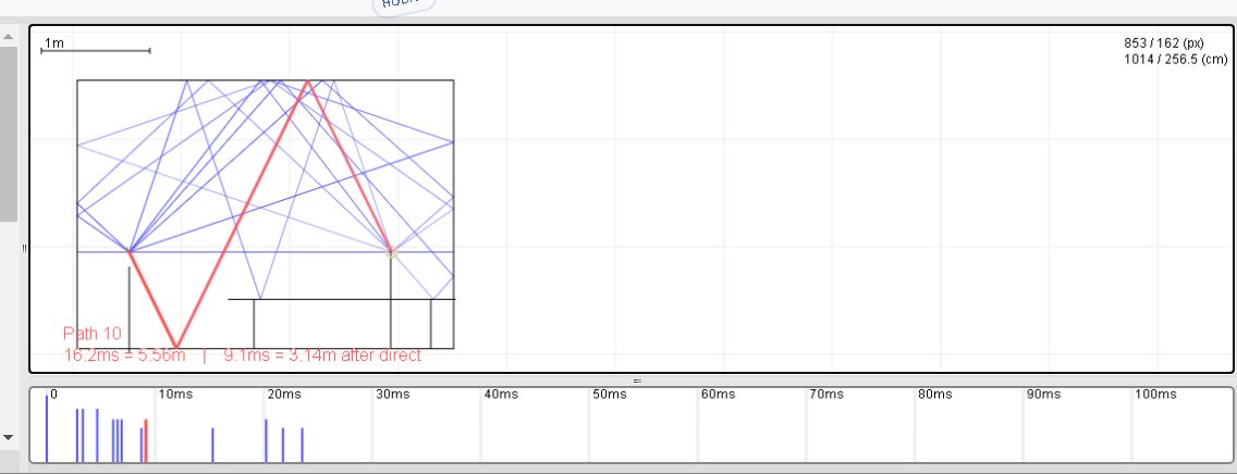

    Вот что выходит по калькулятору Нажмите на изображение для увеличения. Название: Алексей Лучший результат с ДБА 2020-12-13_03-50-07.png Просмотров: 58 Размер: 131,5 Кб ID: 385924.
    Чем возможно организовать задержку для второго саба?

    Привет! Варианты такие: Внешний кроссовер, любой с задержками каналов (пробовал), ресивер/процессор (может подойти не каждый. Сам использую), Программный кроссовер, если источник комп (сам не пробовал, но точно должно получится). Основное требование к задержке она в идеале должна осуществляться не в миллисекундах, а в микросекундах, потому, что парадокс в том, что имея дело с длинами волн измеряемыми метрами, для точной подгонки иногда важны сантиметры. И второй момент нужны крайние пределы в десятки миллисекунд. То есть у тебя от одной стены до другой 3,47-это почти ровно 10 миллисекунд +глубина корпуса саба, по калькулятору получается 11, в реалиях будет от 9 до 13. Требование к кроссоверу шаг по частоте в 5 Гц, чем выше тем лучше, например 40-160 Дб (40-45-50-55-60-65..........155-160). Гейн 0,5 Дб.
    Самый удобный вариант с потребительской точки зрения процессор/ресивер, с выводом меню настроек на экран ТВ, рулить можно на лету даже на слух. Из недорогого https://www.avito.ru/rostov-na-donu/...sor_2067425028, попроще https://www.avito.ru/moskva/audio_i_...ocation=621540 или https://www.avito.ru/samara/audio_i_...ocation=621540. Но лучше всего типа такого https://www.avito.ru/buzuluk/audio_i...ocation=621540 (но не именно этот), тут всё уже на борту, независимое управление 2-мя сабами и хорошая нужная вещь YPAO RSC

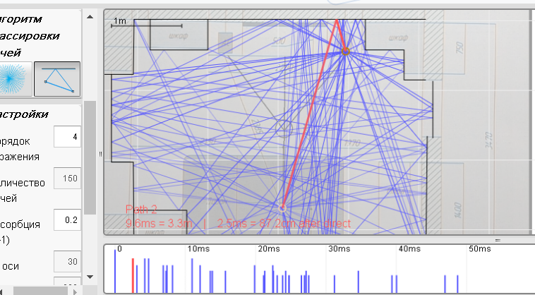

    Вот тебе нужный инструментНажмите на изображение для увеличения.
Название:	Алексей КдП Рэй трейсинг горизонталь 2020-12-21_23-56-16.png
Название:	Алексей КдП вертикаль с ДИВАНОМ 2020-12-22_00-28-20.png
    Это программный Ray tracing он правда только в 2D, но отражения (причина пиков на графике ETC) отследить более менее можно https://amcoustics.com/tools/amray

    Спасибо за ссылку на сайт с расчетами отражений. Забавная штука и полезно-познавательная.

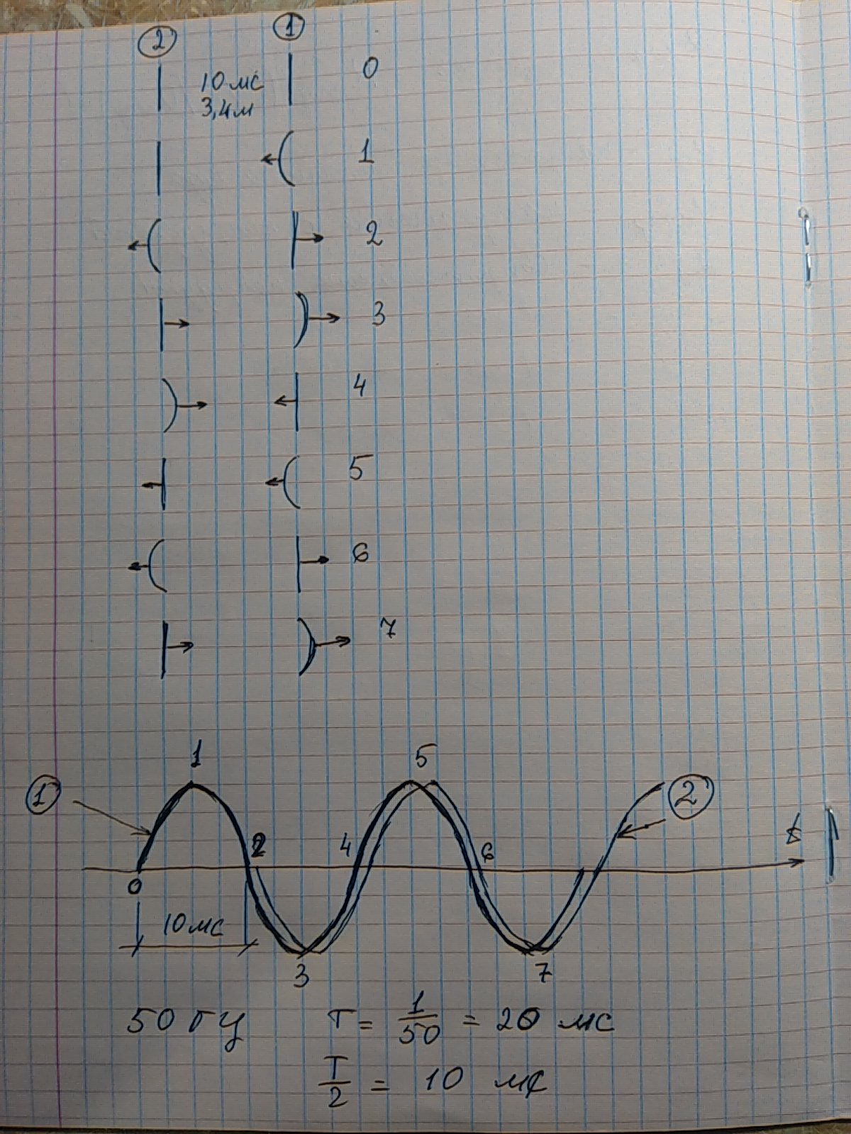

    Shidim, Я правильно понимаю смысл задержки?
    ---------- Сообщение добавлено 19:06 ---------- Предыдущее сообщение было 19:03 ----------
    Была бы частота моды, к примеру 60 Гц, время задержки было бы так же, пол периода?

    Добрый вечер! Ты похож на подпольщика пишущего сообщения из "даркнета", вынырнул и нырнул
    Суть задержки понимается правильно, но всё, что нужно знать если строишь DBA, это длину волны по размерам комнаты в которые она укладывается, и до этой частоты в теории и очень часто на практике, так и происходит, по левому краю, ограничения только возможностями твоих сабов, смогут без искажений 20 Гц в полку, то так и услышишь. Размеры твоей комнаты позволяют работать до 100 Гц по длине и 80 Гц по ширине и это очень хорошо.
    Уже хорошо. А то я сел, посчитал, получается сдвиг фазы 180 градусов(10мс). Ну думаю второй динамик переключу и вот оно счастье. Но не тут, то было....

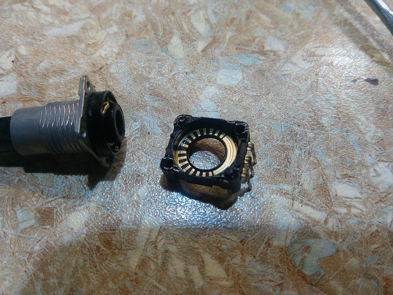

    Рессивер вытащил с хранения. А он зараза. Разбирать пришлось.
Название:	в разборе1.JPG
    Смазка затекла внутрь.
