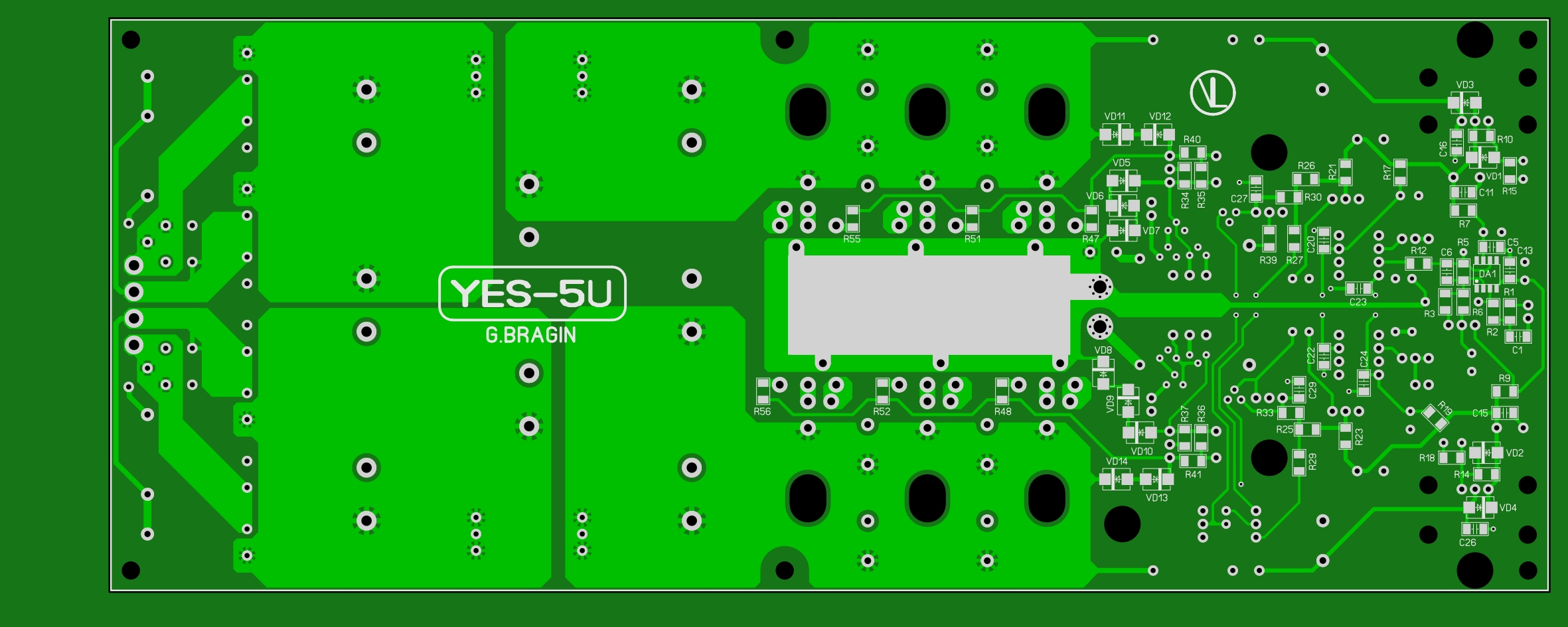

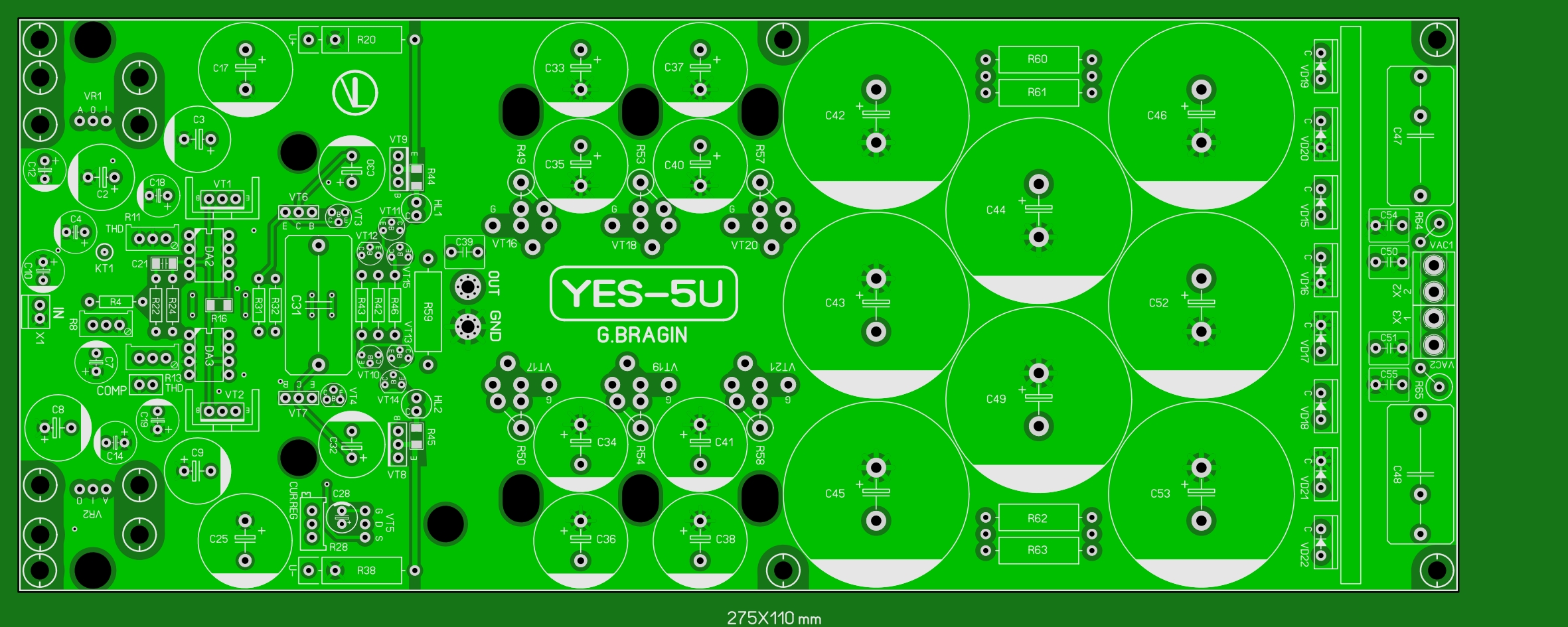

    Универсальная плата. Перемычки из провода диам. 1,2 мм . Не лучший вариант, но это плата за универсальность. Решайте, какую делать.
    Я, за University
    Хочешь ставь IRF240, или латеральные ALF
    В YES-3U, хорошо звучат...
    Володя , привет !
    Несколько поспешили с универсальной ПП . В схеме YES-5 ( как и в YES-4 ) просто поменять IRF-ы на латералы не получится . Для латералов нужно добавлять делители смещения на затворы .
    Вы не обратили внимание на то , что я планирую проверить на макете вариант с латералами .
    Завтра постараюсь внести ясность в этот вопрос

    Leo49, спасибо , поправил. (На автомате проверял, привык что 6-й вывод подключается.)
    ---------- Сообщение добавлено 21:06 ---------- Предыдущее сообщение было 21:03 ----------
    Володя , привет !
    Понял ! Побежал впереди паровоза.
