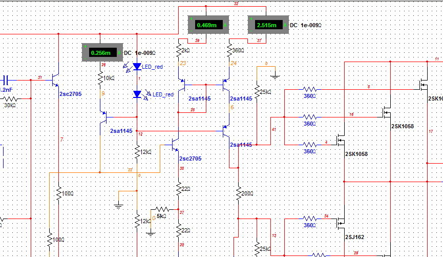

    А вот подоспел полевой" конкурент" биполяру.Вот сейчас будем корректно сравнивать.
    Пока просто слушаю.Собрал на плате никаких подвозбудов и звонов, всё класно Смущает спад меандра- затянут, решение -кондёр не помогает я думаю виной затворные резюки, я поставил по 360 ом.Полевиков три пары, особого выигрыша по сравнению с двумя не замечено.

    Ну вот и поставлены последние точки над данным усилителем Дмитрия, ака Lynx, проведены корректные сравнения, измерения. Конечно было бы лучше собрать всю информацию воедино. Со временем подготовлю архив по полевому.
    Сравнивать эти два одинаковых по идеологии и разных по сути усилителей некорректно.Полевой без ООС, биполяр с ООС проверялись оба уся и наоборот с ООС и без неё родимой. Звук несколько различен и мне отдать предпочтение какому то конкретному экземпляру не удалось.
    Полевой- звучит мягче для инструменталки, классики вне конкуренции.
    Биполяр как бы жёстче. Душа хочет отдать предпочтение полевому безООСному, голова непозволяет сделать безоговорочный выбор
    Оба усилителя очень хорошо звучат при чём даже с существенными упрощениями, касающимися как напряжения питания так и некоторой элементной базы. После правильной сборки работает сразу без дополнительных манипуляций."собрано 4 экземляра
    Плата в посте 368. Проверенная без ошибок.Схему прикреплю чуть по позже приведу в божеский вид.Существует несколько вариантов настройки, по желанию.
    Воопщем приблизительно так.Удачи.
    Окончательная схема моего варианта, интегратор не показан. Плату переложил к схеме поближе
    Последний раз редактировалось kaskod; 27.03.2008 в 19:42.

    В заключении пару слов, почему остановился на подобных режимах? Спадающий спектр при иных режимах начинает преобладать третья гармоника, хотя общий Кг УНа становиться меньше, впринципе и так здесь Кг определяется выходным каскадом и у меня он составил без ООС 0,35% . Ток покоя у меня 450ма/3.
    Последний раз редактировалось kaskod; 06.12.2007 в 19:13.

    По умолчанию Re: Lynx 11 без ОООС
    Костя, привет!
    У тебя полевики в бесОси, поэтому им очень широкая полоса ни к чему.
    А с 360 Ом в затворе они уже в радиочастотах... так что меньше думаю не надо. Устойчивей будут.
    Ну на всякий посмотри как идет меандр, на выходе УН и уже выходной, только обязательно под нагрузкой, хотя бы на резик.
    Они без нагрузки покажут более шикокую полосу.
    Если полоса по -3 выше 70 кГц, так и оставляй.
    В схеме можно убрать разметку точками? Номиналы плохо видны.
  17. #436
    СамоПисец Аватар для kaskod
    15.12.2004
    VILNUS
    2,170
    Проверял, около 90 Кгц, меандр красивый, вот только спад затянут слегка. Но включая полевики через доп. эмитерный повторитель, несмотря на более красивыые графики и широкую полосу в звуке что то теряется.
    Хорошо. Номиналы почти, родные 11, я перепробовал множество вариантов настроек, остановился на этом , во первых чуть меньше мощность на транзисторах, что позволило мне применить 2sc2705/1145 везде при пониженном питании впрочем и при максимуме по мощности входим. А во вторых спектр имеет выраженный спадающий характер., впрочем тут по желанию немного меняется числовое соотношение между гармониками, до преобладания третьей, хотя общий Кг УНа при этом снижается, что лучше вторая или третья опять же дело вкуса слушал по всякому.
    Короче вывернул схему по полной.
    Игорь, спасибо.

    kaskod,
    А какой ток покоя у входной четвёрки? У меня получается примерно 250мка. Если так, то ток покоя преобразователей напряжение-ток (второй пары) надо увеличить до 2Uвх max/5Ком
  19. #438

    shkal, Ты имеешь ввиду так? Я и так перепробовал повсякому ,а ты мне предлагаешь ещё угробить кучу времени Хорош издеваться, меня из домау выгонят.

    Если вход от СD, у него по стандарту Uвых=2.8 В полуразмах, I=2*2.8/5к = 1.12 ма.
    Нужно только поменять 4 резистора (IMHO, 2.5 ма в УН маловато такие ёмкости ВК прокачивать)
    Хватает Можно в УНе , в эмитерах оставить по 200 ом-будет около 4,5 ма, но задача стояла не перегрузить 2705/1145 по мощности. Нету у меня сейчас 1360/3423 жду заказ В биполярном всё нормально, а тут слегка бюджет хочу. УН запитаю по полной, на конце сэкономлю тем более радиаторов больших нету, да и мощность большая нафиг не нужна. А прокачку я через доп. ЭП делал положительных результатов, субьективно, незамечено.
