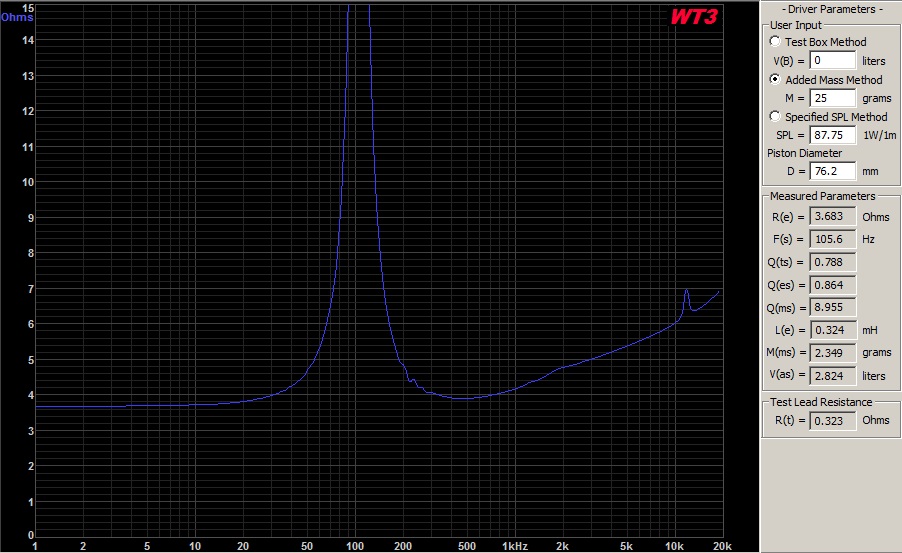

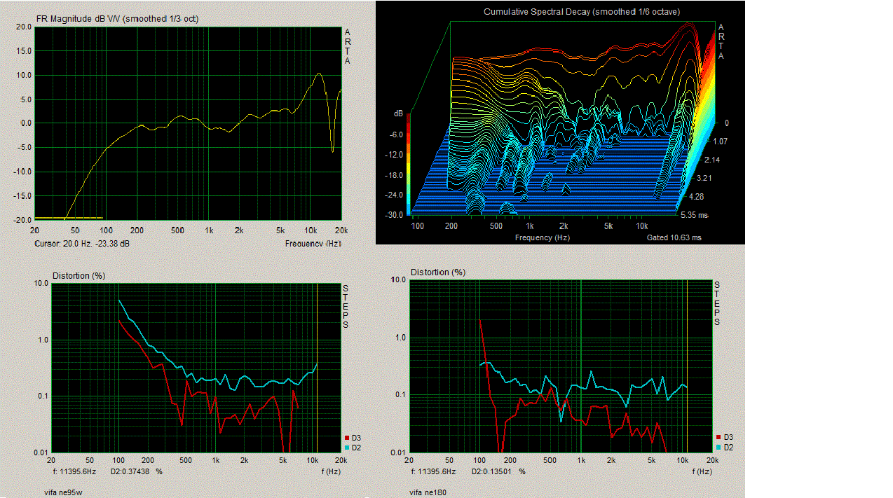

    Vifa / Perless NE95W-04 (vifa 9ne 125)
    Все измерения как всегда в ближнем поле 5 см от динамика. Искажения при 2.8в Искажения второй гармоники после 1кГц не корректны.

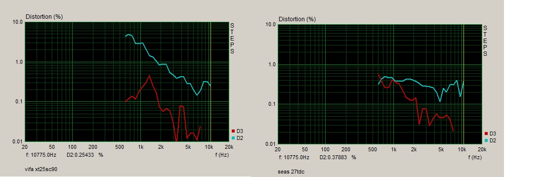

    Vifa xt25sc90-04 vs seas 27tdc

    А можно попросить указывать в каком бафле, расстояние измерений, сколько вольт подается и чем измеряется А так вижу график искажений а при каких условиях он получен никто не знает.
    тогда уж лучше свип-тон, с микрофона записанный...
