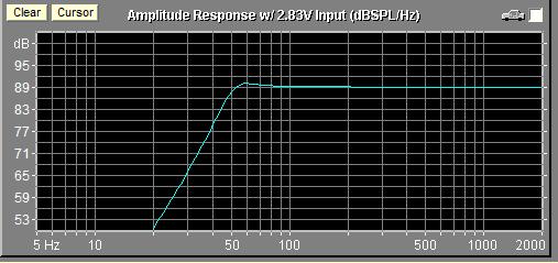

Значить имеем мы В3012.8.
Если его ставить в ФИ 120л. настройка порта на 30Гц, получается: 30Гц по -3Дб, ГВЗ на 30Гц аж 22мс....
Если ставить в ЗЯ 120л, то 55Гц по -3дБ.
Вопрос:
1) Если корректором подправить, то можна ли из ЗЯ получить 25 по -3?
2) На скока это надо подправить?
3) Какое ГВЗ будет (без корректора ГВЗ порядка 5мс)?
4) Прочности движки хватит для таких издевательств (усилок 180Вт на 8Ом)?
5) Звучание ЗЯ же будет намного лучше ФИ в таком случае?

В3012.8 ставить в ЗЯ не надо.
"1) Если корректором подправить, то можна ли из ЗЯ получить 25 по -3? "
Можно, а зачем в Калугу ехать через Владивосток? Проще и лучше другой динамик поставить если уж так нужны 25 Гц.
"4) Прочности движки хватит для таких издевательств (усилок 180Вт на 8Ом)?"
Хватит.
"5) Звучание ЗЯ же будет намного лучше ФИ в таком случае? "
Это уже кому что нравится. Но по нашему скромному мнению, оформления ЗЯ для прослушивания музыки предпочтительнее.
Так что если вы хотите ЗЯ, лучше взяь В3003.8 (расчетные параметры: ящик ЗЯ 100л. 40Гц по -3дБ).

Человек различает задержку в 1 мс. Так что 20 - это сильный перебор. К тому же, если бы все частоты имели одинаковую задержку, не было бы беды.
В реальности в плохо настроенных системах кривая ГВЗ отличается большими перепадами, что и даёт "смазанный", "размазанный", "затянутый", "нечёткий" и т.п., бас.
Похоже, моя ссылка на статью по спектру сигнала осталась тобой не изученной. Одно из положений материала - нечего ловить ниже 30 Гц и заворачивать себе мозги лишними проблемами, в нормальной музыке таких частот нет.

Млин, ну мне кто нить скажет, какая будет примерно ГВЗ если запихнуть таки в 120л ЗЯ 3012 и откорректировать, шоб получить 30 по -3?

На НЧ считается допустимой задержка до 6-7 мс, дальше она становится заметной. Кроме того, на заметность влияет крутизна кривой ГВЗ. Если она пологая, задержка менее заметна.

Начнем сначала: Есть длинноход 3012(3013), по параметрам он как раз для ФИ катит, НО... Я прикинул. Если засунуть эту голову в ЗЯ, то у нас получается 55Гц по -3... И вопрос задал: а что если поставить корректор и вытянуть до 30Гц по -3. У динамика хороший запас по мощности, и ход большой. Мне в соседней ветке berkut для 100ГДН32 прикинул такой вариант развития событий, но там выходит, что не хватает смещения... А вот у АСАLab как раз есть это смещение. В принципе, я могу откорректировать недостающие частоты и в kx дровах, что я сейчас собственно и делаю с 25АС-027. 31Гц повыше задираю, а 62 Гц опускаю до -6дБ.
Затыкали мы порт в 25АС... и больше понравилось звычание именно ФИ. В ФИ аккустика "дышит"... Особенно понравился мужской голос (Любе)в ФИ. а ЗЯ зажатый какой-то то...
Кароче я понял. Делаю ящик 120л и слушаю что будет лучше ЗЯ с корректором или ФИ.
