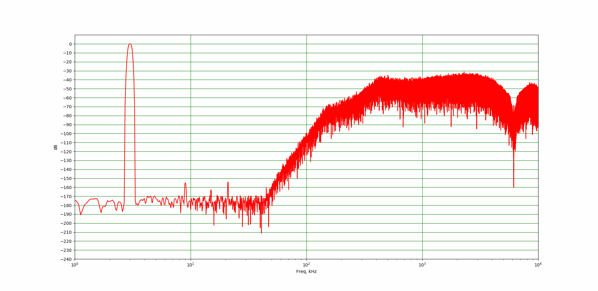

    Что-то странное. И у Сони, и в одном из моих проектов он точно работал со сдвигом на 1 бит, как в коде, значит ошибка или у меня при выдирании и упрощении кода (упрощение состояло во введении простого округления при сдвигах вправо вместо корректного дитеринга) или в тестбенче. Я специально проверю это в ближайшее время.
    Запустил таки этот модулятор. Сначала попробовал задать точные округления - не помогло. Потом перерисовал схему модулятора в точности по вашему верилоговскому файлу, и все заработало с гейном 2 на выходе квантователя.
    Спектр сигнала 1к, 20bit, оверсемплинг x16:
    Вся разница, что в моем изначальном варианте сигналы брались с выходов триггеров (как на картинке), а в вашем варианте суммируются сигналы со входов триггеров. Хотя теоретически разницы быть не должно, но она почему-то есть. То ли ошибки округления при суммировании накапливаются по разному, то ли что-то еще.
