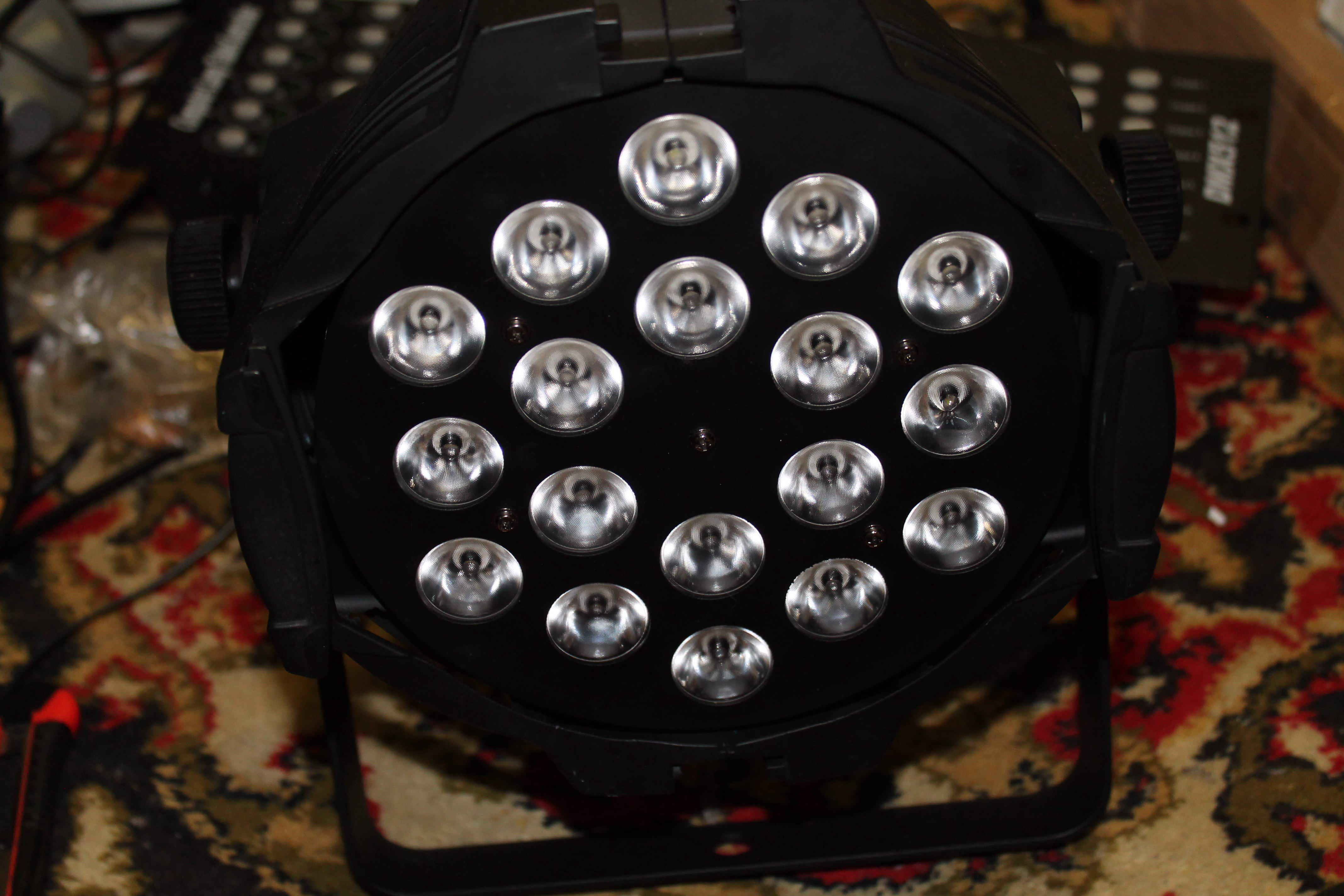

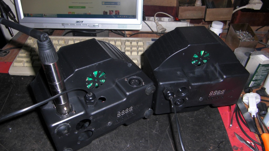

    semion,Пробовал эти фанарики для интерьера вполне для лежачего положения переделал Нажмите на изображение для увеличения.

    Вот вот. Именно в таком исполнении и идут 18х3Вт РЖБ. Я тоже не сильно на них серчаю. Конечно не фонтан, глубина регулирования далека от плавного, да частота мерцания наблюдается. Но на камере не вылазит. И это порадовало.
    Вижу на фото Вирелес ДМХ. Класс. У меня как раз такой же полетел. Как причина - бп импульсники которыми укомплектованы были девайсы. Вылетел передатчик и один приемник. Плата осталась приемника. Кстати платки такие вполне интегрируются в девайсы на помж.

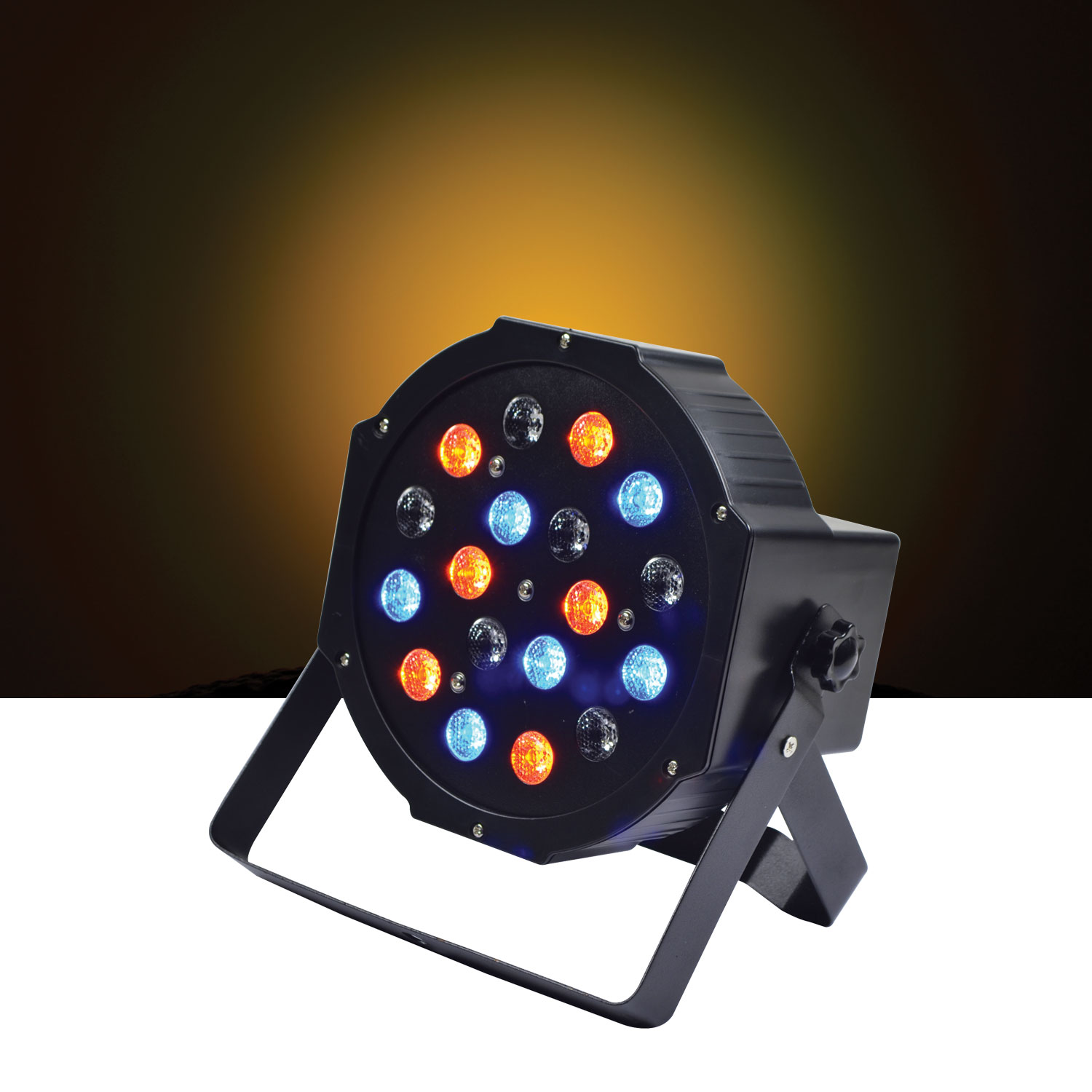

    В полном RGB тоже сереневенький оттенок белого?
    Однозначно. Я не видел еще приборов с ... Хотя а каком оттенке именно говорю. Один и тот же вид (наименование номенклатурное) прожекторов но с разных партий уже изначально имеют разницу в оттенках.
    Чего не скажешь о Колор Имаджинейшн прожекторах. Спустя 2 года докупили к 10 шт еще 10 оттенок совпал на 100%.
    Проблема в малосветодиодном прожекторе состоит еще в положении относительно оси. Однозначно неравномерное как ни крути расположение излучателей разных цветов. Даже на одинаковых параметрах 2 линейки (для ориентира слева и справа ставим по 5 прожекторов) и направляем с земли вдоль задника вверх - оттенки разные. Ниче не поделаешь. Нужно ириентировать все фонари строго "на север", по мху))

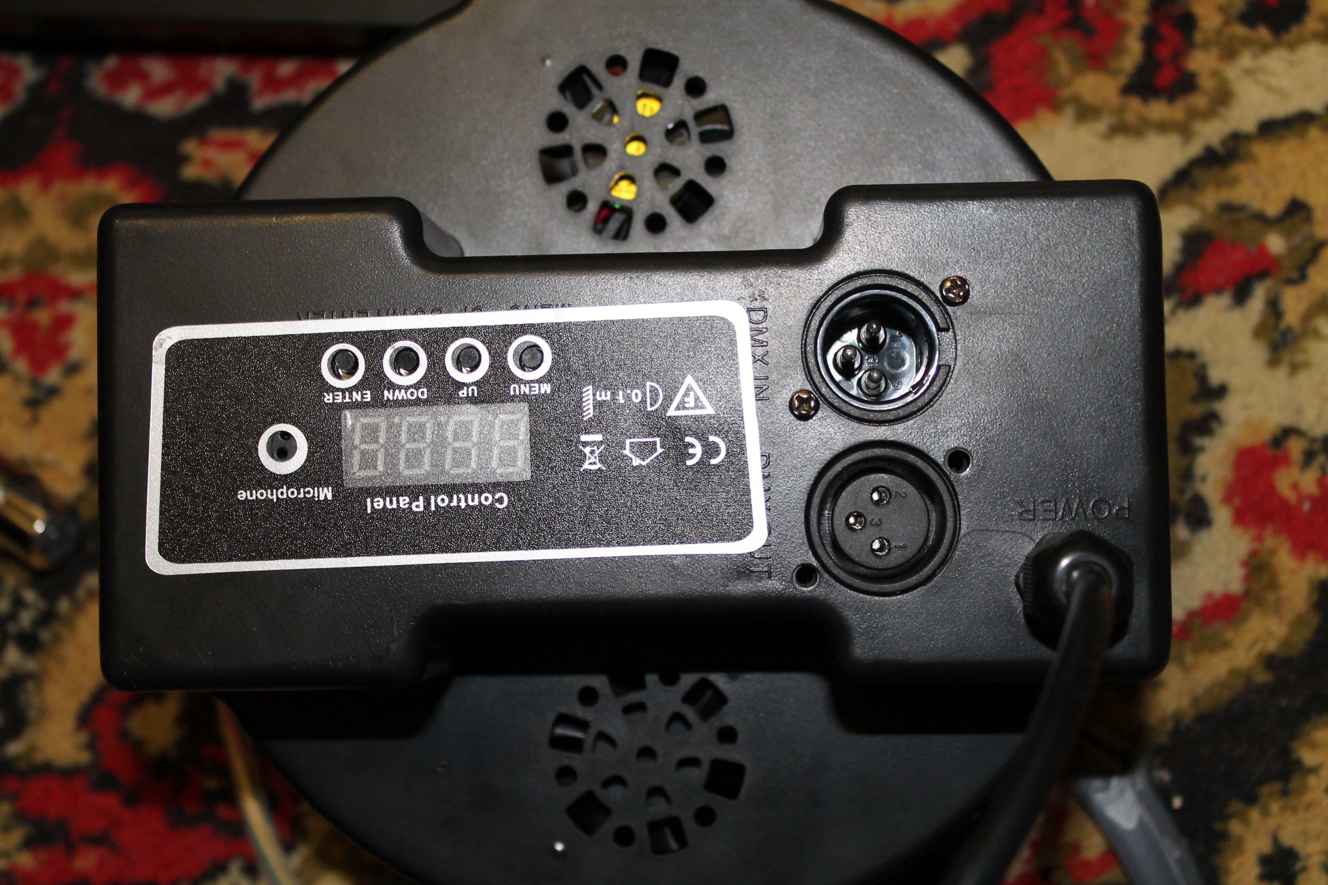

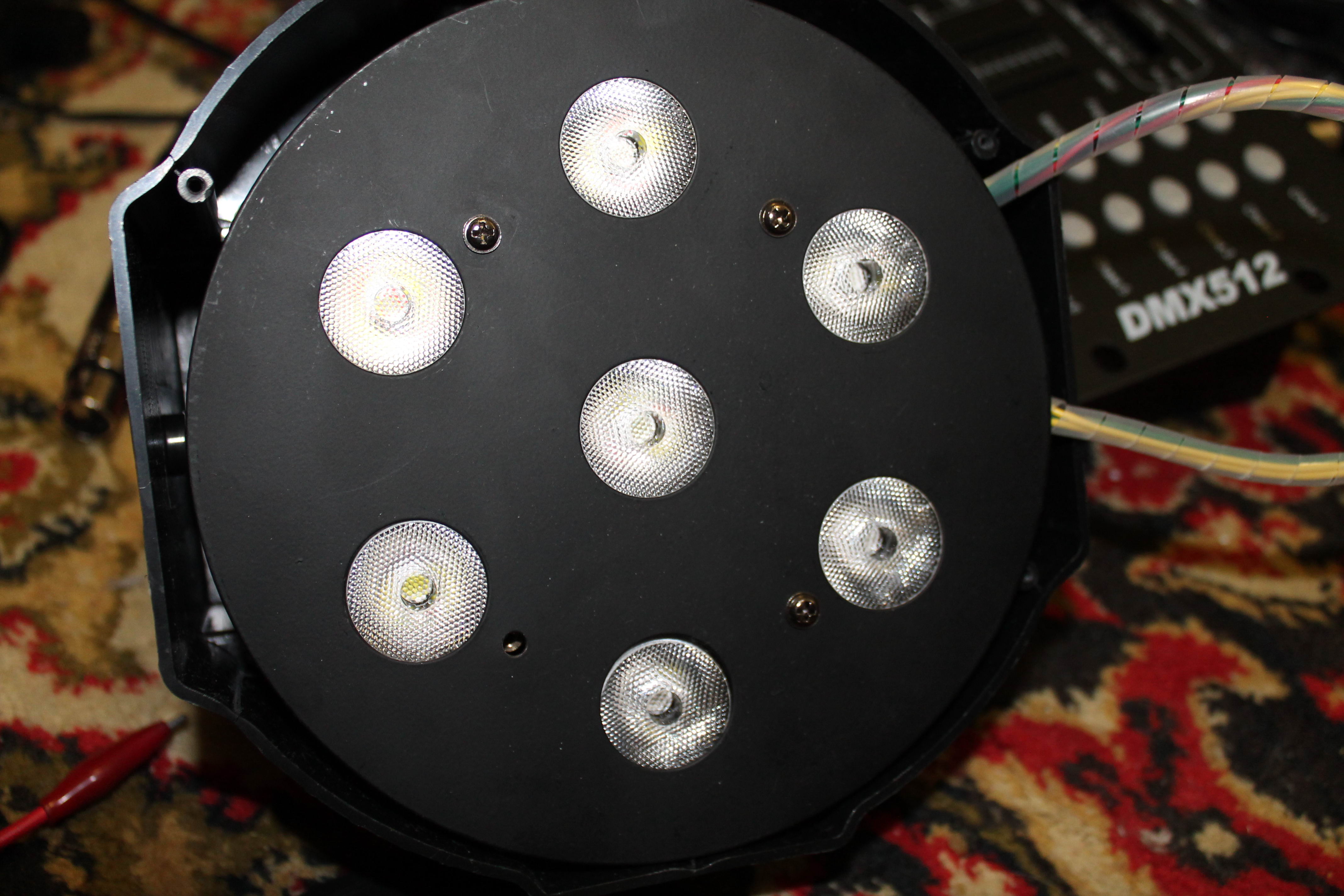

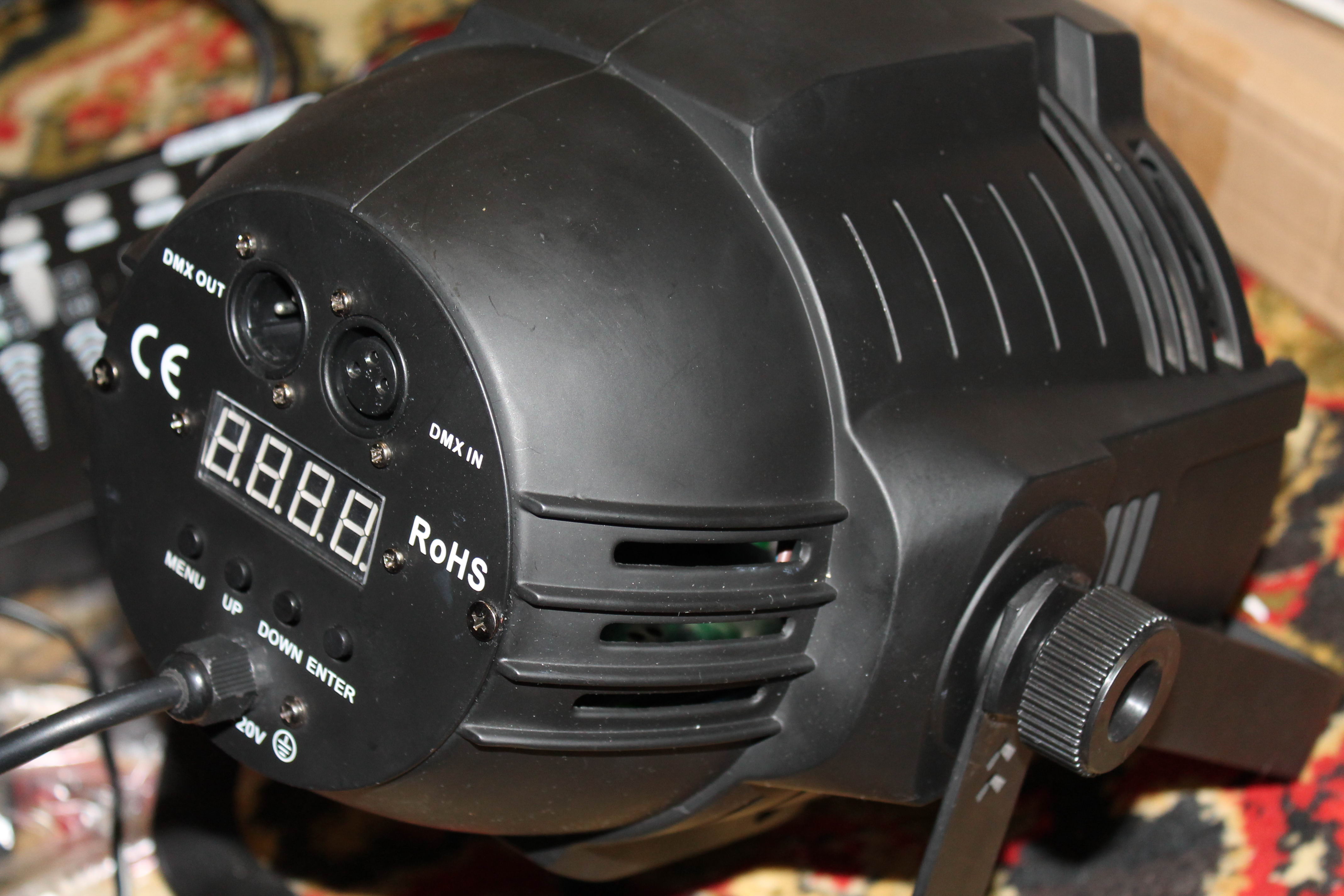

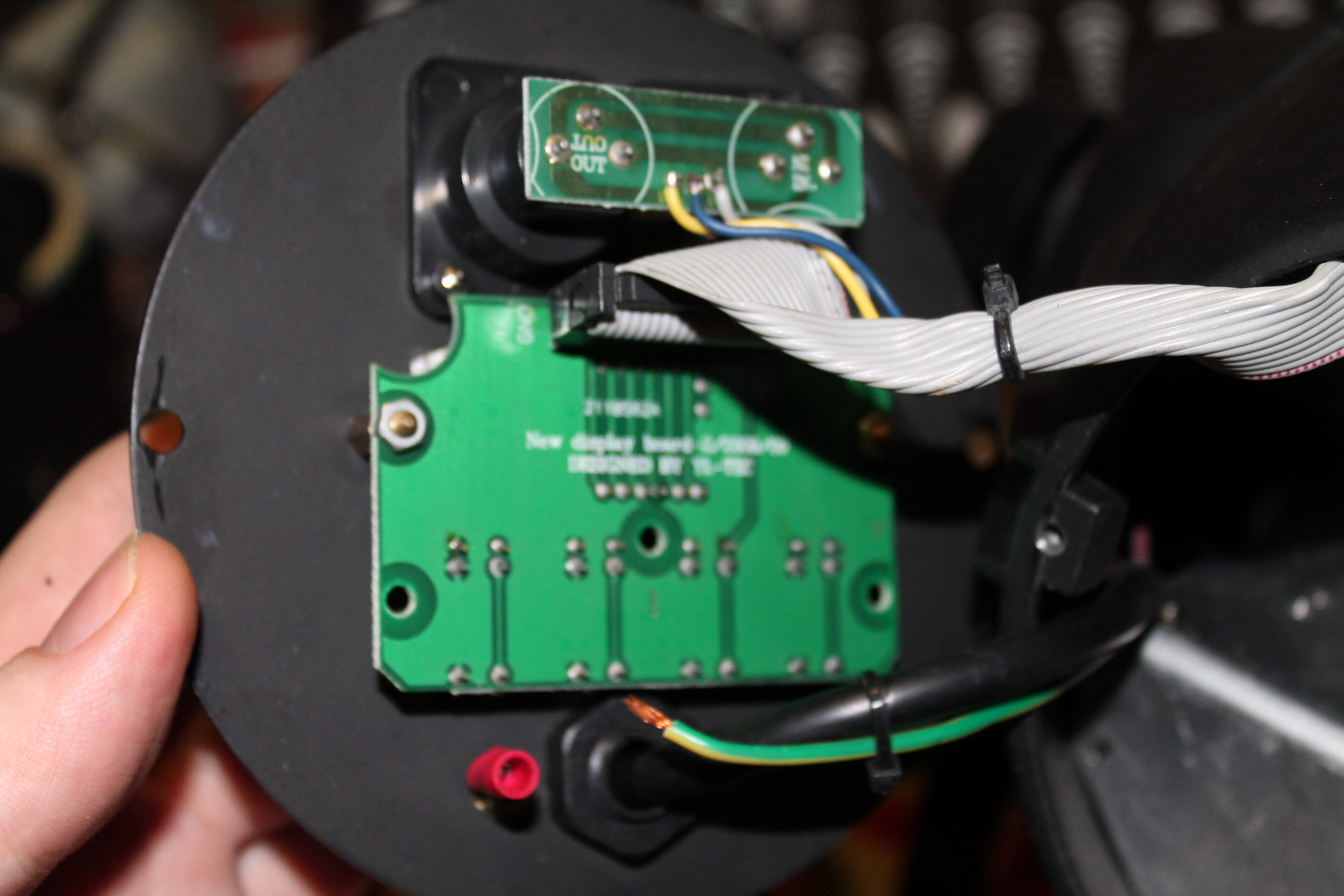

    Приветствую! На прошлой неделе приехали ЛЕД Парики с кетая.
    сначала о приборе 7х10вт:
ID:	223654 Нажмите на изображение для увеличения.
ID:	223655 Нажмите на изображение для увеличения.
ID:	223656 Нажмите на изображение для увеличения.
ID:	223657 Нажмите на изображение для увеличения.
    Скажу сразу, качество сборки - полное г.. 3 с минусом. При транспортировке по вине продавца прибор разбился. Продавец не упаковал надлежащим образом, вся упаковка - коробка толщиной 1мм, ни плёнки пузырчатой ни пенопласта. Тем не менее электроника осталась жива. Значит 1 канал диммер, 2-5 каналы RGBW, 6 канал строб, 7 канал авторежимы. Протестировал прибор на соответствие мощности: В "сидячем" режиме 3,5вт (вместе с вентиляторами). R - 5w G - 14,5w B - 12,5w W - 17w RGBW - 38,5w С учётом КПД ШИМ 95% получаем 35вт честной мощности, из 70вт заявленных. При включении на 100% мощности за длительное время ничего не перегревалось, всё чуть тёплое. Из существенных недостатков - хлипкий пластиковый корпус и отсутствие режима "Слейв" просто удивило честно говоря... Насколько это критично? Вес без крепления 0,5кг

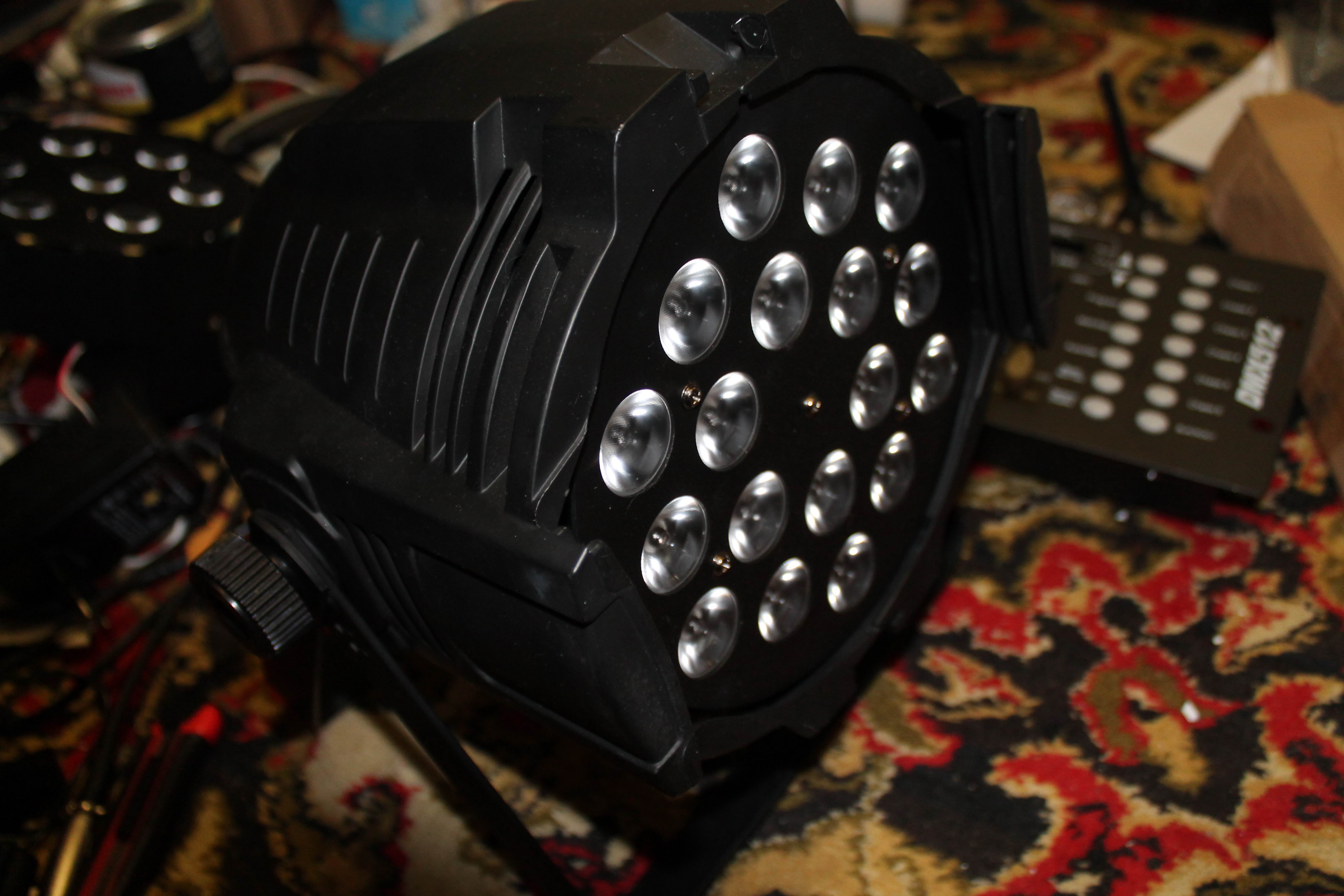

    Теперь о приборе 18х10:

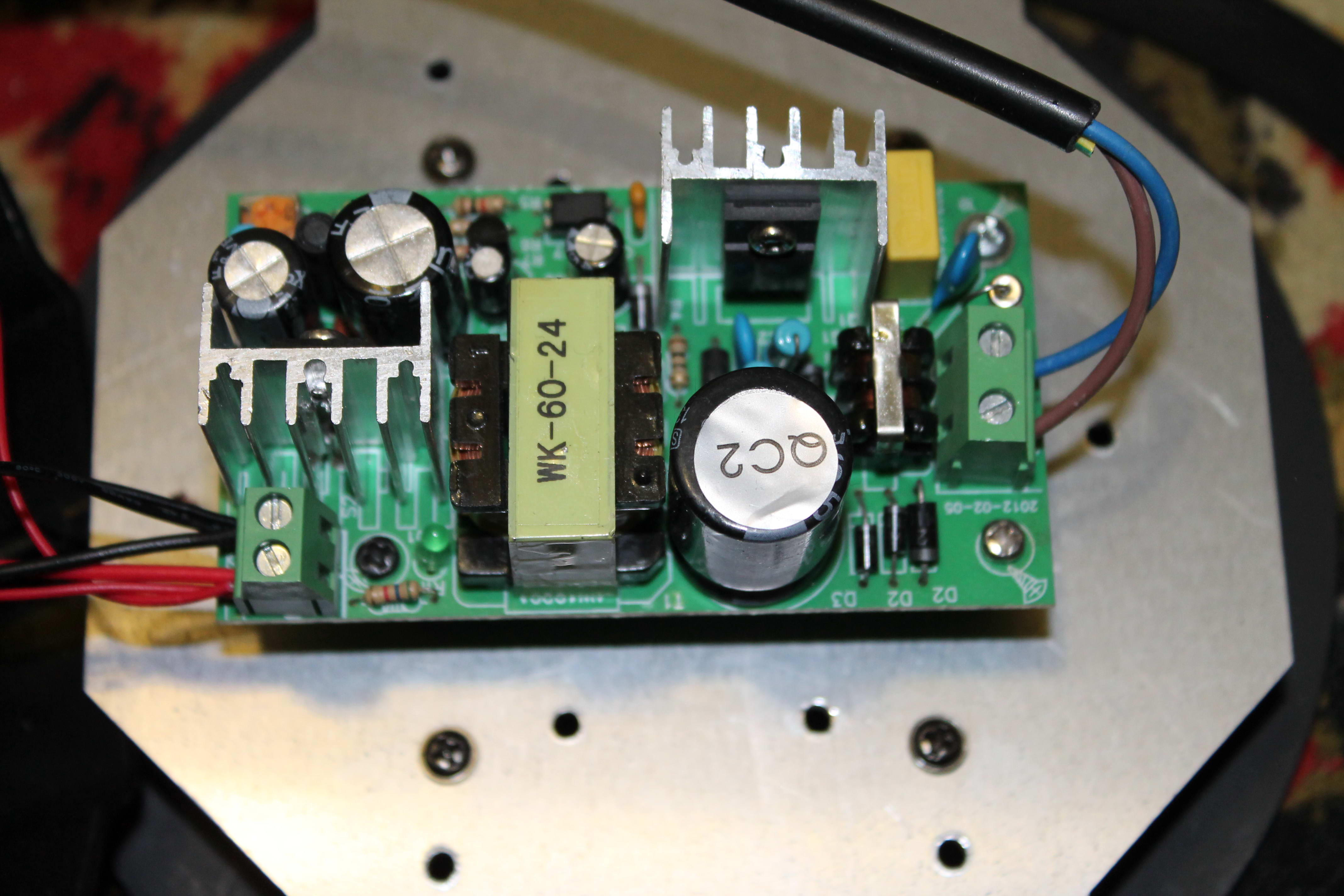

    Это уже совсем взрослый, профессиональный прибор в толстом алюминиевом корпусе. БП у него уже в отдельном алюминиевом боксе, на матрице аллюминиевый радиатор, который обдувается 80мм вентилятором. Качество сборки тут повыше, скажем так на 4 с минусом. На моём приборе одна линза оказалась бракованой, в остальном всё Ок. Каналы 1 - димер, 2-5 - RGBW, 6 строб, 7 скорость, 8 - авторежимы. Свет при включении нарастает плавно, почти как на галогенке. Результаты тестирования мощности: OFF - 0,7w (без вентилатора), R - 18w, G - 37w, B - 36w, W - 36w RGBW - 128w из 200 заявленных. Вес 3кг.
    Вот теперь прошу совета, разница в цене между приборами 700руб. Смущает отсутствия режима Слейф на первом приборе. Но подкупает компактность и низкий вес. Приборы нужны для работы на банкетах в среднем 50-100чел. Т.е. нужна компактность и низкий вес.
    Режим слейв обычно является ДМХ режимом с каналом 1 по умолчанию. Некоторые производители, например КОЛОР ИМАДЖИНАЙШЕНЬ в режим слейв включаются все парики одновременно не зависимо ваще от выбора на табле. По-видимому одну и ту же ветку (кабели) используют как для дмх512 так и на свой интерфейс. Так как на другие приборы не влияет. Например, все приборы имеют свои адреса в моей программе. Но ситуация нужно поставить 5 париков туда, 5 сюда, 4 туда. На каждой группе свой цвет или режим. Без управлялки. Коммутируем группы. Один из приборов (не важно) выбираем необходимый режим и вуаля - остальные начинают подчинятся. Проблемы начинаются когда 2 прибора мастерят - тут уж кто передавит.
    Что посоветовать: берите друга с камерой (камерами), направляйте на стену прожектора, включайте камеру и начинайте плавно двигать РЖБВ мин\макс, димм... Не важно. Смотрите в камеру на запись и - что лучше и стабильнее работает - то берите. Проблема с частотой синхронизации ШИМ ЛЕД и кадровой развертки (частота кадрей) ТВ.
    Еще если есть возможность включите не на 100 а так на 90-92 проц приблизительно яркость и оставьте на длительное время. Наблюдайте. Интересует эффект подмигивания. Непроизвольное подмигивание, при не изменяемых параметрах движков. Случаются всплески, скачки, провалы в яркости.
    Не тестируйте при использовании (вижу на фотке) промежуточного безпроводного адаптера (ВирелессДМХ). То есть напрямую в пульт. Исключите таким образом внешние помехи.
