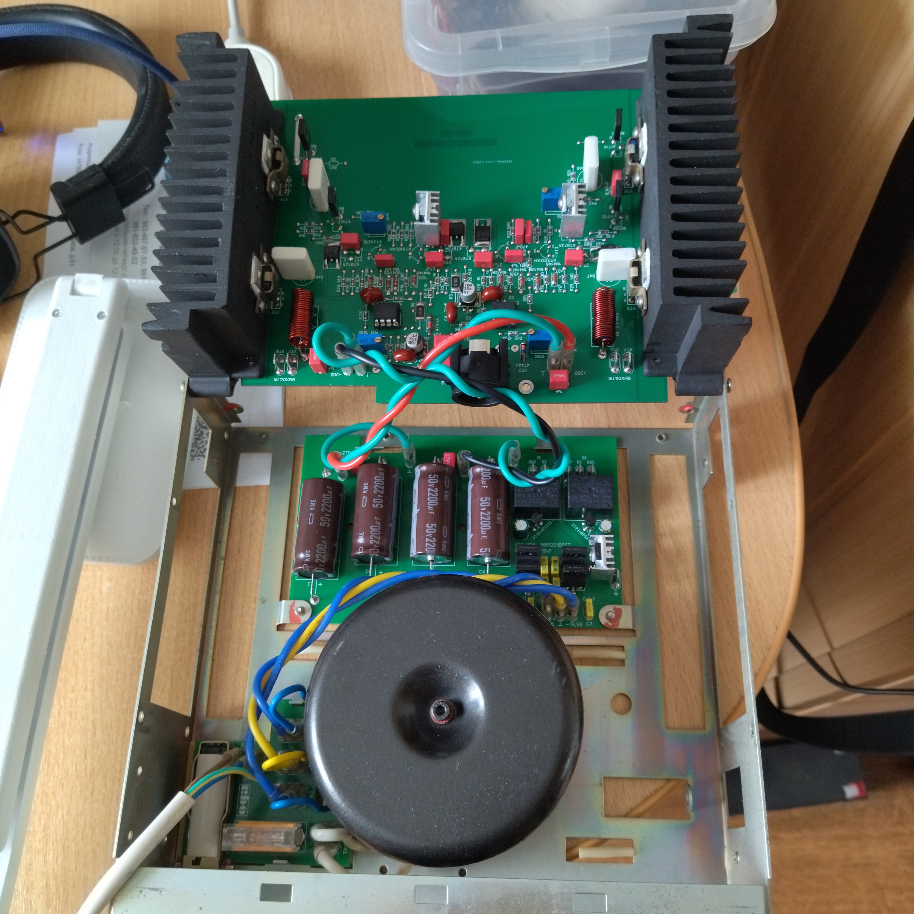

ID:	453128Вдохнул немного жизни в усилитель. Радиаторы покрасил термокраской и выдержал в духовке 15 мин. при 250 градусов. Ток покоя выставил около 42 мВ - 63 мА, а пока жду нагрузочные резисторы.

    Запустил под нагрузкой, немного подстроил. Теперь надо с акустикой послушать.Нажмите на изображение для увеличения.

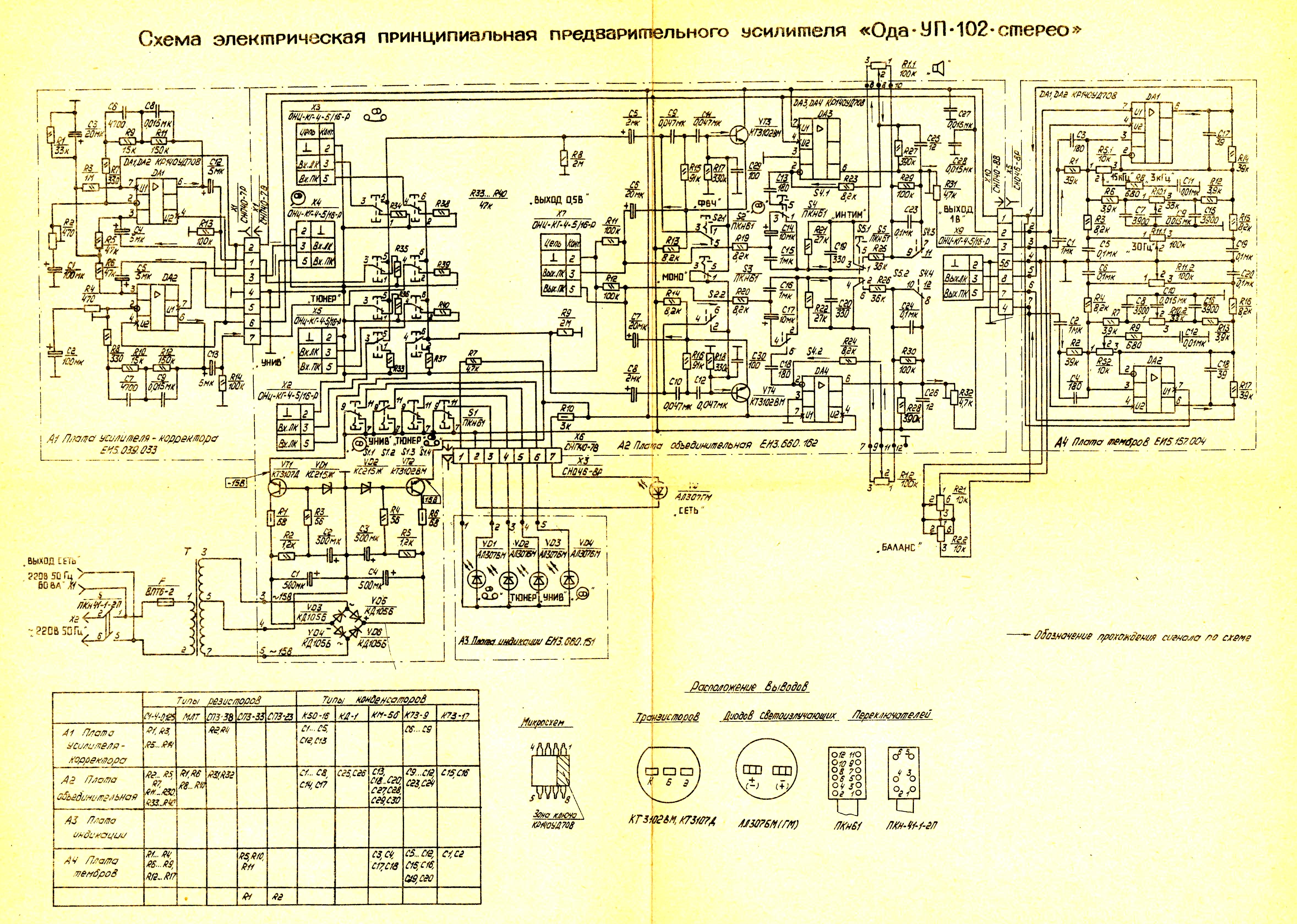

    Уважаемые радиолюбители, прошу прощения, что мой вопрос связан с Предварительным усилителем, ответьте, пожалуйста: ремонтирую предусилитель ОДА-102, вход подал после ключей К190КТ2П на С5-С8. Через эмиттерный повторитель сигнал через соответствующие конденсаторы приходит на регулятор громкости, с него на 3 и 5 ножки микросхемы ДА3, но с 9 и 13 ножек сигнала не слышно(оговорка: прослушивал через высокоомный наушник 1600 ом-в разрыве конденсатор от постоянки), по обстоятельствам осциллограф к этим контактам не подключал, однако учитывая большой коэф-т усиления, я был должен хоть что-то услышать! Причём это на обоих каналах! До этого сигнал присутствовал, я пытался его установить в пределах 1в, рекомендуемого инструкцией по ремонту, подав на вход 1000Гц амплитудой 200мВ, т.к. было в районе 0,7-0,8в(на самом выходе преда)! Но потом сигнал стал вдруг постоянным небольшой амплитуды (например 0,2в на входе и столько же на выходе), на регулирование громкости и регуляторов тембра он не реагировал, я принял решение выпаять ДА3 К157УД2, впаял кроватку и микросхему установил, получилась вот такая бяка, перезамена ещё одной микросхемы не дала положительного результата, тщательно проверил контакты, печатную плату на предмет ошибок, всё в норме. Прямо парадокс какой-то! Есть ли у Вас конкретные предложения? Питание в норме. Заранее большое спасибо.
Название:	Новая- УП(3).jpg

    Откликнитесь!!! На 9 и 13 ножках ДА3 одинаково по -13,7в(минус).........

    согласно данных печатной платы усмотрел, что на Коллекторах VT3 и 4 должно быть +14,5в(питание), на Базах -1в(минус), на Эмиттерах +1,5в. В реальности (микросхема ДА3 изъята из кроватки, разъем платы тембра отключён): на VT3 База +6,7в, Эмиттер +6,1в, VT4 База -6,3в, Эмиттер -7в, соответственно на коллекторах +14,5в. Получается: на Б и Э взаимно противоположные потенциалы и с завышенными данными?! Вывод какой? Утечка сразу двух?

    Делаю дальнейшую наработку, транзисторы тоже выпаяны, мультиметр на утечку ничего не дал, найден ещё для меня один парадокс: замеры без транз-ов и микросхем дали показания на дорожках базы +5 и -5в! Это что? Наводка? Но почему с разными потенциалами? Включение переключателя на МОНО, дает потенциал в +1,7в на обеих базах. НЕт в реальности С29 и С30 параллельно резисторам,...они от возбуда...ранее стояли КТ3102, пред со слов работал, но глючил левый канал, сейчас ставлю ВС546 с высоким коэф-м усиления, полагаю эти конденсаторы нужны, дальше что делать? Прошу помощи!

    У Вас он вероятно на К140УД708? Пунктуально схема операционника на возникшие проблемы не влияет...Уже в очередной раз перепроверил правильность соединений контактов двухсторонней печатной платы...
Название:	пред к140уд708.jpg

    Свой апгрейд начал с небольшой модификации блока питания и замены проходных конденсаторов, участвующих в звуковом тракте, а также в регуляторе тембра, корректор отключен за ненадобностью...заменил и КТ3102

    Конечно...имеются достойные схемы предов,да я их не мало делал, просто для такого оконечника вполне и этот сойдёт,я сам не ожидал, что в 3-х соснах в лужу сяду...какие-то немыслимые показания...

    просто гдето что то отключил ,может землю .

    Уже завис на неделю...даже во сне ремонтирую, мозг не выключается,понимаю,надо отдохнуть,уже не раз проверял,но надо еще...
    ---------- Сообщение добавлено 15:34 ---------- Предыдущее сообщение было 15:16 ----------
    Ключи на К190КТ2П я тоже отключил, т.к. какая-то их пара в утечке полагаю была, т.е. при выборе источника, кроме основного светодиода вполнакала горел и другой, и наоборот аналогично, корректор вынул(не нужен), разъем тембра тоже временно вынул...

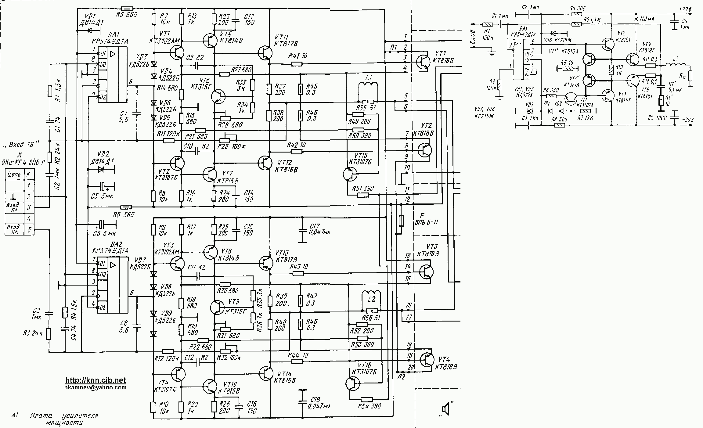

    Добрый день!
    Хочу попробовать переделать свою ОДУ УМ-102 - сделать улучшенную схему Трошина (см.картинку) путем упрощения существующей (с потерей мощности).
    Планирую оставить ОУ 574УД1А как есть, чтобы поменьше изменений, но у него и 544УД2А вроде как разные цепи коррекции?
    Можно ли эти цепи оставить или их надо удалить и сделать как в схеме Трошина?
    В таких тонкостях ОУ разбираюсь не очень.
    Ну как всегда, качество измерителя и его инструментов через монитор не оцениваем, но!
    R17 R18 330k сидят на земле и базах этих эмиттерных повторителей.
    1. Проверяем земли на этих резисторах - может там уже тараканы сидят?
    2. ежели земля на месте, то утечка через конденсаторы или грязь на печатке? прямого контакта по схеме не угадать, откуда это.
    Загадка природы. Привыпаяных транзисторах эмм резистор 8.2к получит -14В питания и, ежели утечка в конденсаторах,
    то смещение на базах стало бы скорее еще хуже хотя бы там где -6.3В уже было.
    Ищите землю!
    Последний раз редактировалось Серый Мыш; 06.09.2024 в 13:42.
    Сергей

    Вроде R7 отключить надо.

    Попробовав шутки ради исправленную схему Трошина (бу-э-э), возвращаюсь к исходной схеме с предложенными исправлениями.
    Вопрос по КТ973 - купил несколько, но тестер показывает h21э=234. Этого достаточно? В справочнике коэффициент >=750 указан при токе 1 А. Один вообще показывает 33 - выброшу. Может, какой-нибудь импортный аналог лучше?
    По схеме Трошина - вых. постоянка 40 мВ (у непеределанной ОДЫ - 10), помехи ловит в несколько раз больше ОДЫ (в открытом корпусе от кольцевой газоразрядной лампы), меандр 1 кГц фиговый (фронт сглаженный, у ОДЫ идеальный).

    Измерил параметр КТ973А при токе 1А: при Uкэ=3.3 В ток базы был 376 мкА. h21э = 2660 ( 1994 год )

    Получил КТ972А - у них существенно лучше h21э - тестером меряется 750, при 1А - до 10000.
    Комплементарными такие пары называются условно. Импортные аналоги пробовать не буду.
    В общем, подобрал пары с похожими h21э и собрал улучшенную схему.
    На выходе - 40 мВ (как в Трошинской схеме), проблема, получается в предвыходном каскаде и далее.
    Как установить нулевое на выходе? Резистор 100К регулирует Кус, как я понял?
