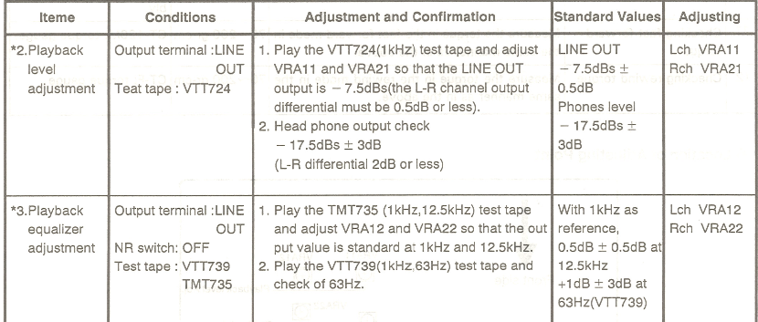

    Что то я совсем запутался. По СМ на лин.вых должно быть -7,5дБ (что от 775мВ=326мВ) при воспроизведении 315 Гц 250 nWb/m DIN при 0дБ. Реально на лин.вых. есть больше 550мВ. При этом индикатор уровня показывает 0дб, что как бы правильно. Если я выставляю уровень Долби на 13,18 ножках по 445мВ то на лин. вых получается 505мВ а индикатор уровня показывает уровень -2дБ. ???? При всем этом ном. вых. напряжение по СМ на лин.вых.=300мВ.

    Ну во первых лента VTT724 не 315 Гц 250 nWb/m DIN, а 1кГц -4дБ https://injapan.ru/auction/p614240863.html

    Это наводит на мысль что лента 315Hz 160 nWb/m DIN не совсем то же, что и VTT724 1кHz -4dB. Попадались мнения что таки разные, но как на самом деле я не знаю, поэтому без достоверных документальных подтверждений отношусь со скепсисом.
    Поэтому вам и предложили устанавливать уровень при помощи ленты Долби на ножках чипа. Т.е. нужна лента 400Hz 200 nWb/m ANSI, уровень которой в принципе известен и соответствует 220±4 nWb/m DIN. (Да, одни источники указывают 218, другие 220, некоторые 224, попадались даже 215-216, кто у кого списывал или округлял неизвестно).
    Для чипов СХА1331 согласно СМ будет следующее:
    REC OUT (13,18) 388mV
    REC IN (1,30) 43.6
    PLAYBACK IN (2,29;4,27) 24,5
    LINE OUT (6,25) 548
    Следовательно например имея ленту 250 nWb/m DIN можно посчитать разницу с оригинальной, 250/220=1,136 и ввести поправку.
    Только вот на каких ногах правильно измерять 13,18 или 6,25. 13,18 используется при записи.
    По идее при воспроизведении на ножках 6,25, на них должно быть 548mV (400Hz 200 nWb/m ANSI) или 622mV (315Hz 250nWb/m DIN). Но может я и не прав насчёт последнего.

    Вот выдержки с СМ.
Название:	Снимок экрана 2023-03-13 в 23.00.45.png
Название:	Снимок экрана 2023-03-13 в 22.57.56.png
    Но при настройке используются другие уровни.
    Для Долби вообще непонятно. Как бы и настройки нет, только проверка. Что за терминал NRICA01?
Название:	Снимок экрана 2023-03-13 в 23.06.28.png
    3-й пункт тоже неизвестно с каким уровнем кассета. Можно только предположить что -20дБ.
Название:	Снимок экрана 2023-03-13 в 23.08.21.png
    Чем больше кручу тем больше вопросов, и тем хуже характеристики получаются.

    Если хочется сделать лучше мануала, то ток подмагничивания выставляем по максимуму отдачи при записи 400Гц, а уже потом подбираем частотную коррекцию УЗ для получения плоской АЧХ на ВЧ.
    Настройки тока подмагничивания я не нашел. Калибровочные регуляторы (BIAS & Level)- это не то?
    Единственные регуляторы АЧХ записи-воспроизведения это вот эти: но если я ими настрою максимум отдачи на 400Гц то могу куда нибудь загнуть ВЧ.Нажмите на изображение для увеличения.
    Я бы хотел получить объяснение по этой картинке. Как я понял, нужно записать 1000Гц с уровнем -28дБ, (получившийся уровень при воспроизведении принять за референсный), а потом с тем же -28дБ ур. записать 63Гц и 12,5кГц и регуляторами добиться равенства всех трех частот.

    Подбирать частотную коррекцию в УЗ крутилками не получится, т.к. это не предусмотрено конструкцией деки.
    Я имел в виду менять (перепаивать) номиналы элементов корректирующих цепочек в УЗ. Но это вам будет сложно. Потом как-нибудь, как наберётесь опыта.
    ---------- Сообщение добавлено 10:48 ---------- Предыдущее сообщение было 10:34 ----------
    Крутилки на передней панели не трогаем, они должны быть в среднем положении при всех настройках.

    VRG11 и VRG21 - это и есть регуляторы тока подмагничивания. По упрощённой методике ими регулируют плоскую АЧХ в сквозном канале.
    При такой методике обычно у SONY получается ток подмагничивания сильно завышен. Поэтому я и стал говорить про другую методику. Как у JVC я не знаю.
