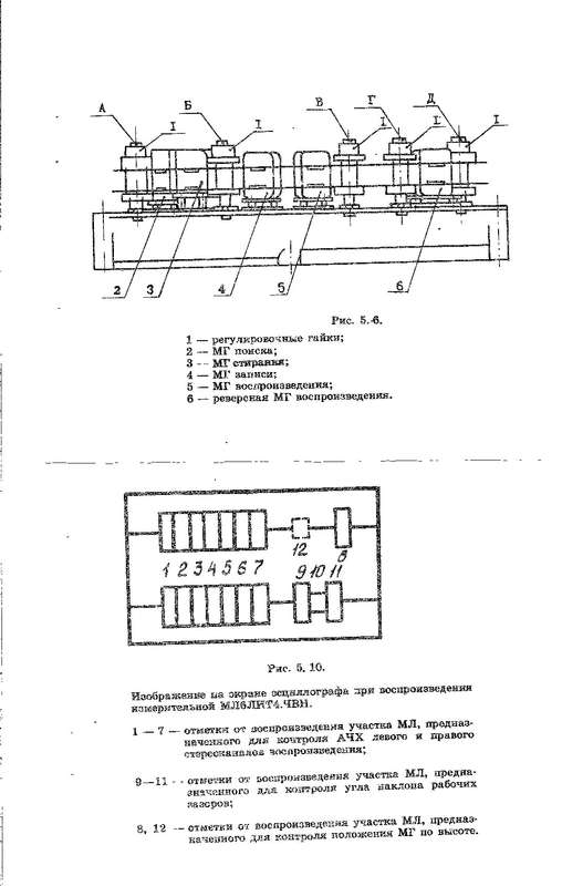

ID:	261926 В грамотных ЛПМ стойки делаются шире, чтобы склейки проходили, а фиксация ленты по высоте производится как на картинке - верхними и нижними шайбами через раз.
