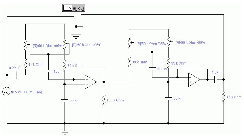

    На 8й странице ветки товарищ TDA приводил схему фильтра 4-го порядка и хорошо о ней отзывался - картинка №1. Схему просимулировал (с переменными резаками по 100кОМ и 22кОм вместо 39) - режет всё чтовыше 40 - 150 Гц.

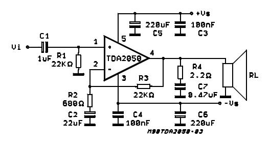

    Будет ли работать эта схемма если вместо ОУ использовать непосредственно усилитель мощности - в моём случае TDA2050 и собрать всё на одной плате? Не изменятся ли характеристики фильтра? Нужно ли менять номиналы ёмкостей/резистров фильтра? Картинка №2 - то что я имею ввиду.
    Мне будет достатьчно фильтра 2-го порядка. Предусиления не нужно.
    Картинка №3 - типовая схема включения TDA2050.
    Не будет. У операционника Ку=1. У усилителя Ку= R3/R2 + 1 >> 1 итам АЧХ получится ужасной. Кроме того, корректировать мощник это "дурной тон". В этом есть смысл - у него могут быть несколько другие параметры (в плане АЧХ, ФЧХ, скорость нарастания Uвых), которые либо не подойдут для фильтра, либо испортятся и мощник будет работать плохо (или вообще возбудится).
    Лучше все по отдельности - мухи и котлеты.
