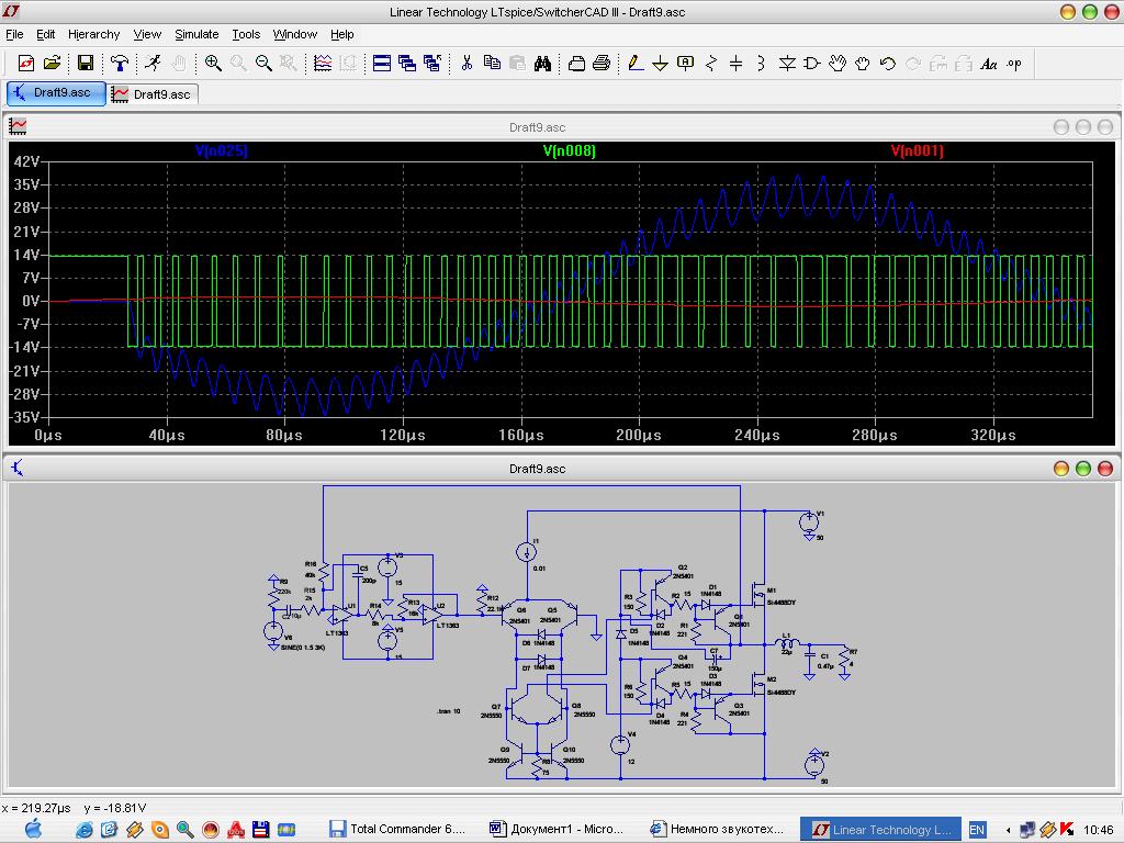

    Я вот думаю если у UcD отношение сигнала\шум большое, значит полюбому стоит там интегратор (как раз там на плате UcD стоит NE5532, возможно на нем и реализован интегратор). Интегратор реализовываеться так
    [ADDED=iDIOD]1140338893[/ADDED]
    я просимулировал работает, обратную связь надо заводить именно до выходного фильтра. Возможно схема UcD реализована так (покрайней мере в симуляторе работает).
    [ADDED=iDIOD]1140339063[/ADDED]
    файл симуляции:

  10. #430
    По умолчанию Re: D class для саба.
    iDIOD, 5532 или 8620 -это только входной буфер.
    UcD -это патентованный метод (фазоопрежающая RC) организации обратной связи в самоосциллирующем class D аудио усилителе (я так понимаю, что застолблено применение только в аудио усилении, в SMPS, приводах итд -нет.), взятой после фильтра. UcD180, 400, 700 никаких дополнительных активных интеграторов не имеют, так как производителю больше нравится неглубокая ос с приличными формальными показателями, чем глубокая ос с ВАУ-крута формальными показателями. Большой плюс UcD в скромной девиации несущей частоты и общей простоте, главная сложность в тчательности реализации.

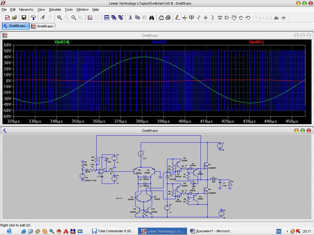

    Последний раз редактировалось IVX; 20.02.2006 в 08:46.
  15. #435
    09.01.2006
    Кременчуг
    594
    А вот еще просимулировал и упростил при этом характеристики улучшились, второй операционник выкидываем нафиг он выполнял роль компаратора (триггера шмитта), сейчас эту роль выполняют компаратор на транзисторах.Частота генерации около 1,2 Мгц.
