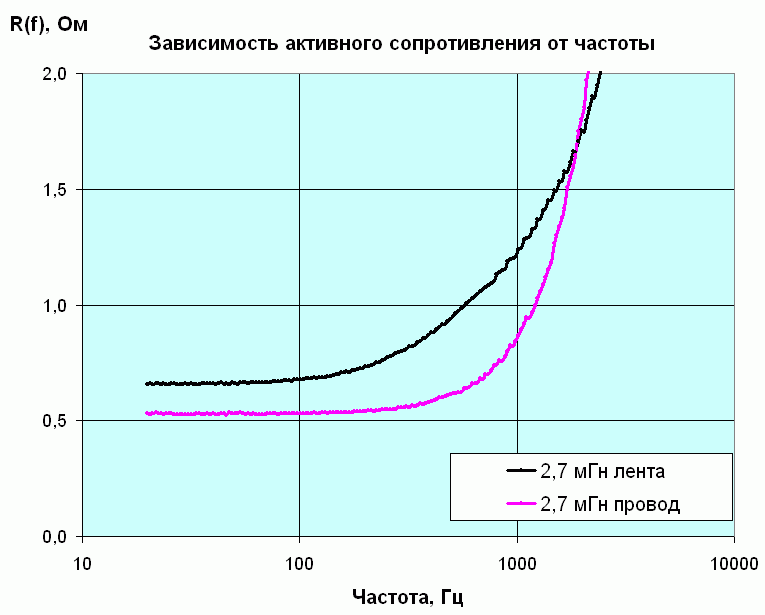

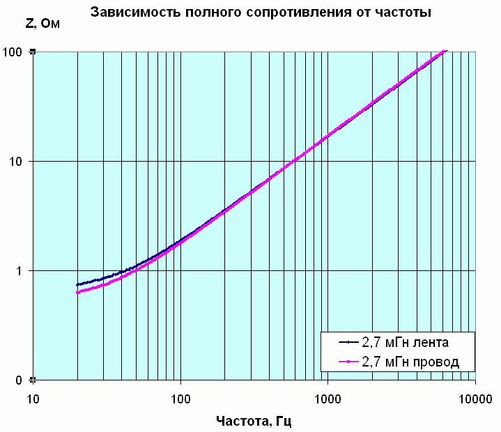

    Если бы сечения были одинаковы, то разница на килогерце была бы мала.
    Не так уж и мала, процентов двадцать не в пользу ленты.
    Вместо того, чтобы это писать взглянули бы на пост 401. И попробовали бы сделать простое логическое умозаключение.
    Там все абсолютно очевидно. В другой паре измеренных катушек (0,39мГн) сопротивление проволочной на постоянке было меньше и ведь все равно по сопротивлению на 1кГц лента "догнала" проволоку, а потом и обогнала ее.
    Многослойная ленточная катушка не выгодна на этих частотах. Можете делать вид, что не понимаете этого, это все равно ничего не меняет. Против физики не попрешь А хотелось бы, да?
    Поэтому лента НЕ проигрывает проволоке внизу.
    Отвечаете за свои слова? Так поспорим на ящик коньяка, что лента проиграет Или это опять бла-бла-бла
    И сильно лучше вверху.
    Я прицепил графики для тех самых катушек 2,7мГн, на которые , как понял, Вы ссылаетесь. Из них видно и как лента "не проигрывает" на низах и как она "сильно лучше вверху". ИМХО не предвзятому технически грамотному человеку из них все ясно. Кто хочет разобраться, тот поймет. Относительно Вас у меня давно нет никаких иллюзий.
    Например, в моей трехполоске на купольной Вифе:
    http://www.geocities.com/george_krilov/3waysp.html
    на середине применение ленточной катушки насущно необходимо, как, впрочем, и хорошего конденсатора...
    Эту лапшу оставьте эзотерикам, они оценят
Название:	Дроссели 2,7mH R.gif
ID:	65243   Нажмите на изображение для увеличения.
Название:	Дроссели 2,7mH Z.gif

    А нет сравнения ленточной с проволочной, но намотанной литцем?
    Добавлено через 1 минуту
    Врядли. Изатерикам неважно литц, лента или круглый провод. Им важно чтобы на катушке было написано "Телефункен".
    Последний раз редактировалось Alex; 19.10.2009 в 09:56. Причина: Добавлено сообщение
    https://forum.vegalab.ru/showpost.ph...&postcount=401
    С настоящим литцем все еще лучше. Реально же достаточно намотать дроссель просто сдвоенным проводом, чтобы закрыть вопрос о росте сопротивления в пределах рабочей полосы фильтра.
    "Зти 20 процентов и есть отличие сечения 16 AWG от круглого провода диаметра 1.4мм, площади, соответственно, 1.31 кв. мм и 1.54 кв. мм - разница, примерно 17 процентов.
    Арифметика сложная наука, да? Не всем аудиофилам легко дается Вы собственноручно измеренные цифирьки-то поделите, не стесняйтесь. Или лучше давайте вместе поделим:
    16,9/12,1=1,39.
    Двадцать (реально несколько больше) процентов разницы, Георгий, это для катушек РАВНОГО сопротивления по постоянке. А для рассматриваемых катушек разница на 1 кГц 39%. А по сечению разница 17%. Что-то у Вас концы с концами не сходятся
    Да и вообще, с чего это вдруг на частоте 1кГц надо считать проценты и сравнивать их с разницей в процентах на постоянном токе? В какой Великой Книге Гамми Вы ЭТО прочитали или сами придумали? А как тогда Ваша "теория" объясняет шестидесятипроцентную разницу на частотах ниже 1 кГц? А ход графиков в посте 401?
    Признать собственную неправоту Вам явно не под силу. Спорить со мной на коньяк не рискнете - денег жалко. Будете пописывать расплывчатые фразочки - типа "аргументы" и оскорблять

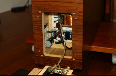

    У меня тут идея на грани безумности родилась. А что если из витой пары катушку намотать? 8 проводков скрутить между собой и того, в каркас? Просто я заметил, что несколько параллельных путей сигнала гораздо лучше одного. Косичка из витой пары 2*16 проводников (под 3 мм^2 в сумме получается) получилась разительно лучше "акустического" кабеля из чипдипа. Скрутил в колбаску 14 резисторов Firstronics по 0,6 Вт (по 39 Ком, чтобы 2,8 ом получилось) и поставил в акустику цепочку коррекции бафлстепа. Гораздо лучше, чем совковые зеленые резисторы и белые прямоугольные от дедушки Мао. Хотя и то и другое наверно совсем не резисторы, звуку от них не хорошо, особенно от последних.
    У меня сейчас катушка самопальная, мотал её, когда еще форум ussrhi-fi существовал, а вегалаба и в помине не было. Провод 1,8 мм, индуктивность 0,85 мГн , сопротивление 0,15 ом. Намотано не виток к витку, а тяп-ляп. Если потрясти, она болтается и звенит. Для подбора нужной индуктивности она годится. Когда тихо музыку включаешь, все хорошо, а после первого вата уще начинает чувствоваться грязь и муть на низах. Громко включать не хочется (без катушки такого эффекта нет). Озаботился, что делать. Пропитывать не очень хочется по экологическим и эстетическим причинам. Без раздумий взял бы в самоделке литцедратный мундорф, но при заказе они его только к концу января привезут. В наличии нужной индуктивности только проволочный Янсен 1,4 мм около 0,25 Ом и ленточный мундорф с примерно таким же сопротивлением.
    Работать катушка будет в очень ответственном месте в коррекции бафлстепа широкополосника (катушка последовательно с динамиком и параллельно к ней резистор), от 0 до 800 Гц примерно. Дальше резистор. Прозрачность системы очень высокая: ЦАПа Линкс 24, никитинский усь на хороших комплектующих и великолепные ШП.
    Я посчитал, если из витой пары мотать, то потребуется не более 30 метров (в худшем случае) и сопротивление не более 0,3 ома. Можно 6 категорию пары попробовать, тогда чуть меньше. Хотя я с ней дело никогда не имел. Она такая же по своей структуре, как 5е? Из плюсов пары вижу хорошее качество меди в отличии от хз какой в эмилированном проводе и пригодная полиэтиленовая изоляция. Изоляция вероятно будет демпфером мех. резонансов. Не знаю, хорошо это или плохо. Суммарное сечение 8 проводков 5е примерно соответствует проводу d=1,5 муму. По стоимости, если витую пару в разнице брать, то это чуть больше 1000 рублей. Янсены столько же стоят. Ленточные мундорфы обойдутся в 2 раза дороже. Как посоветуете поступить.
    ЗЫ. Или катушка из витой пары - это полный бред?

    Shok
    Динаудио, в старых Конфиденсах в ФНЧ такие ставили. А в ФВЧ - обычные.
    Катушка, которая видна на картинке, намотана в несколько проводов.
