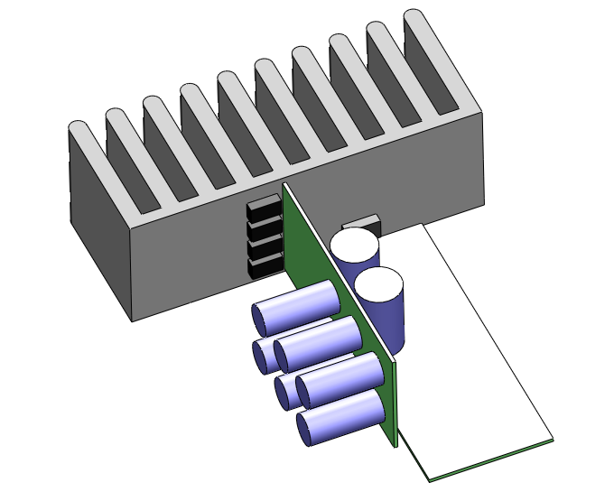

    Я себе как то буду делать, потому как предлагаемые ПП не влезают.
    Андрей
  15. #434
    Частый гость Аватар для MadAleks
    17.05.2006
    Дивногорск
    364
    По умолчанию Re: Усилитель мощности ZD-50
    Цитата Сообщение от denz Посмотреть сообщение
    прекращаем наш гнилой базар, только по делу
    Договорились .
    чтобы схема защиты не резала полигоны питания и земли, ее нужно разместить на отдельной платке, которая бы стала перпендикулярно основной посредством разъема.
    Хороший вариант. Есть альтернатива, например цепи защиты, которые потенциально могут порвать земляной полигон, выполнить просто проводом. Это не так красиво как твой вариант, но несколько дешевле и проще.
    Реле разместить недалеко от LM3886, слаботочную часть отнести подальше от излучающих проводников (можно даже в экран). Так нормально?
    Очень даже нормально
    В таком случае нижняя сторона платы - земля, верхняя - питание.
    Здесь нужно, по моему мнению (и не только по моему ), придерживатся следующих правил:
    1. Земляной полигон надо разделить по "принадлежности", то есть:
    а) силовой - под/над полигонами питания, и далее, под выходным сигналом;
    б) слаботочный земляной, под малосигнальной входной частью;
    в) экранирующий, т.е. собирающий на себя "лишние" помехи вне указанных выше площадей;
    Все полигоны объединить в "Мекке" на земле выхода.
    2. Дорожки питания необходимо располагать возможно ближе друг к другу (для того, чтобы сумма излучений "+" и "-" была по спектру возможно ближе к неискажённому выходному сигналу) и не гнатся за большой шириной дорожек, так как чем дорожки блИже и Уже, тем больше суммарный спектр похож на чистый выходной сигнал.
    И вообще, все искажённые токи питания нужно прятать в минимальные по площади контуры.
    3. Дорожки входов ОУ U3 следует вести как можно ближе, причём "-" вход нужно брать непосредственно от земляного конца выхода.
    4. Входы ЛМ-ки нужно вести по плате дифференциальной парой.
    При оценке индуктивности дорог питания, не следует забывать, что при наличии под дорожкой земляного полигона индуктивность зависит от ширины дорожки намного меньше, чем без полигона.
    Вот, пожалуй, основные правила, которыми я руководствовался при разводке. Ну и не стоит забывать про компромиссы
    С уважением, Алексей.
    HTPC -> Lynx 29v4/Asus Xonar Stx/FIRDAC -> ZD50/Lynx HA61/LME49600 -> Dynaudio Focus 140/Beyerdynamic DT880/AKG702/Senn580
