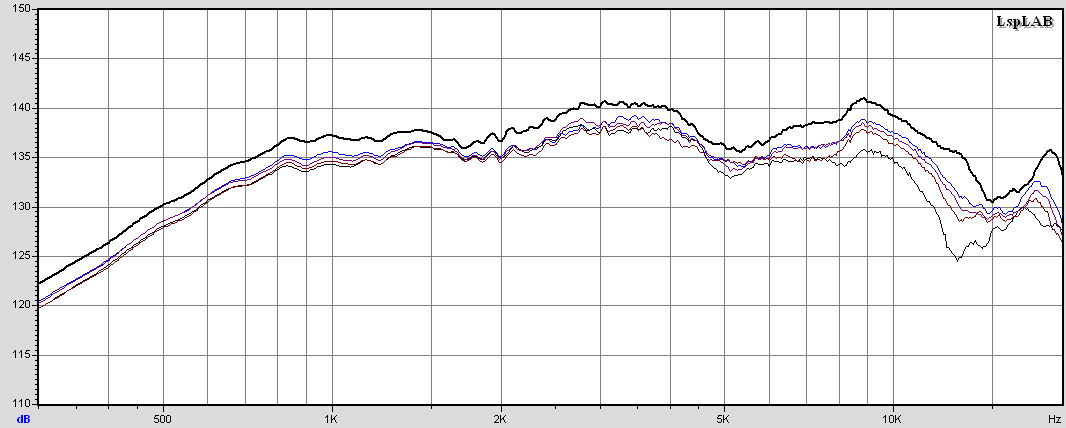

    Цитата Сообщение от V R P Посмотреть сообщение
    А провал на 7 кГц есть на все графиках, и он далек от даташита
    Еще раз:
    на 1-м рисунке какая глубина провала относительно уровня 70 дб?
    А в даташите относительно уровня 89.5 дб?
    Подскажу: Одинаковая!
    ЗЫ: Наиболее правдоподобен 1-й замер. Ну еси не брать выше 8 кГц.
    Почему и прошу повторить его же с корпусом.

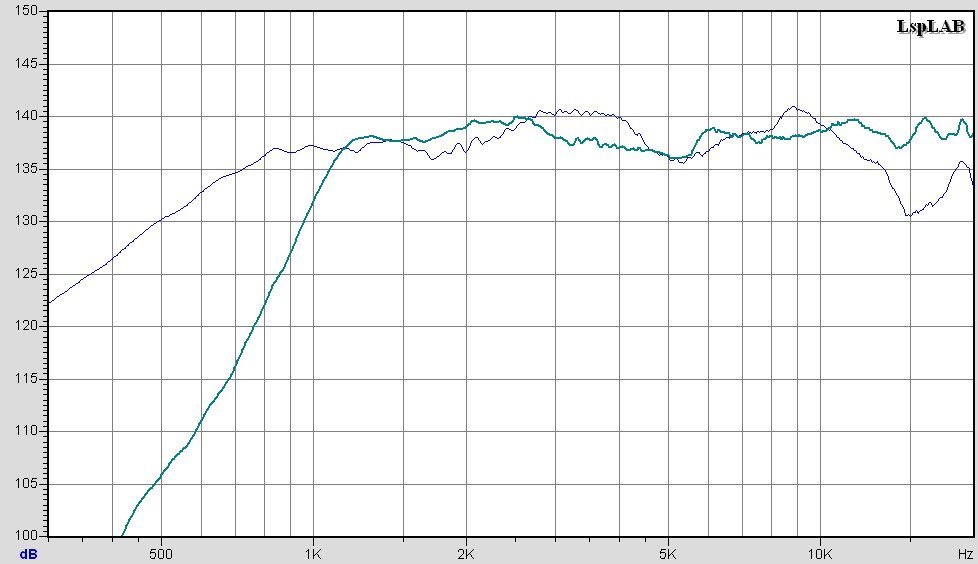

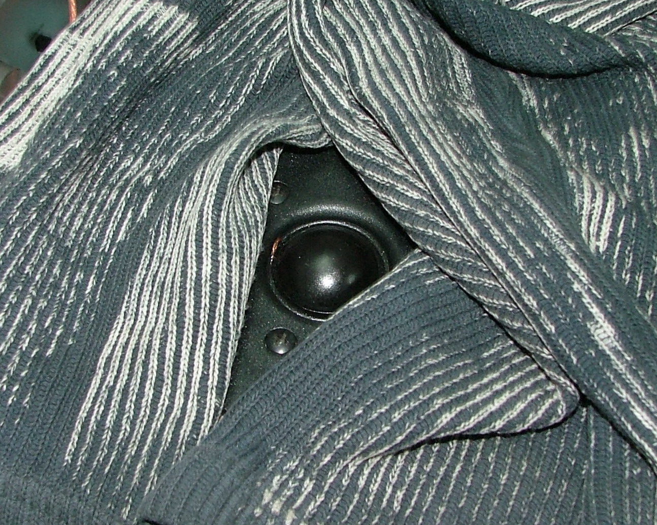

    По умолчанию Re: Морель - всё что Вы хотели но боялись спросить !
    Цитата Сообщение от Stasman Посмотреть сообщение
    V R P, положите ДГ на 10 мин. на батарею , а потом замеряйте.Что-то мне подсказывает ....
    Правильно подсказывает . Действительно, на 8-м мерял при более низкой температуре, я об этом тоже подумал. Но вот сейчас провел ряд экспериментов с Artmaster"oм... Правда больше наржались, чем добились желаемого. Докладываю
    1. Семейство АЧХ снятых на расстоянии 2см под углами 0/10/20/30/45 градусов. Как видим, неравномерность 5 Дб, ну хорошо, покатит, правда выше 10кГц ничего нету .
    2. Семейство АЧХ при удалении от 1 до 10 см. Как видим, провал с удалением усугубляется, что косвенно указывает на влияние на АЧХ переотражений от твердой поверхности вокруг купола.
    3. АЧХ Morel MDT20 в сравнении с ленточником Fountek CD3.5, оба измерения на расстоянии 2 см. Видим, что ВЧ у измерительного комплекса есть, а нету именно у MDT20.
    4. В процессе были перепробованы куча вариантов поглощающих/рассеивающих поверхностей вокруг купола из того что было под рукой (даже сахар на салфеточках вокруг насыпал горками ). Может нужен какой-то спец. материал, ну что было. Самый лучший эффект дал мой свитер, расстояние 40 см, последний график . Салфетки, войлок, синтепон по кругу эффект дают малозначительный.
    V R P, пункт 3 -- вот чего мне и хотелось. Чётко, весомо, грубо, зримо. И при прочих равных. И попробуй до#бись теперь до тебя. Нипалучицо. Браво.
    Если б ты смог проАЧХировать ровненький Fountek CD3.5 как в 2-х сантиметрах, так и с отступами на 30, 50 см -- вообще была бы песня.

    V R P же в ящике, то есть на доске замерял динамик.
    Ребята, давайте переопределяться.
    Я б хотел видеть /но уже не настаиваю/ АЧХ пищалки, подвешенной за дырку во фланце перед микрофоном. Чтоб никаких нахрен передних досок АС. Мы не АЧХ досок меряем.
    Итак, подвесили пищаль, серия кривых ближайшего поля -- и потом еще серия с расстояния 30 /или 50/ /или 100/ см.
    Посмотрим, о#еем, а уж тогда пойдем разбираться с этими е#учими баффлами. Ибо баффл может быть и выгнутым, и вогнутым, и рупорным, и улиточным… К терапевту, нахрен, к терапевту.
