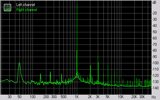

    Вот текущий график THD+N после оптимизации моего УН. Видно, что твой идет практически по пределу измерений весь, а у меня только ниже 0.4Вт.
    Интересное замечание для класса А. Подъем искажений с ростом уровня можно снизить/отодвинуть, но для этого нужно повысить напряжение питания...что сильно увеличивает рассеиваемую мощность. Поэтому у многих в классе А виден этот подъем (Luxman, Plinius), т.к. приходится оптимизировать напряжение питания выхода в сторону уменьшения. Для АВ это не особенная проблема.
    Вот и стою перед выбором - убрать стабилизатор и повысить напряжение питания выхода повысив несколько фон, или оставить со стабилизатором...

    Вот текущий график THD+N. Видно, что твой идет практически по пределу измерений весь, а у меня только ниже 0.4Вт.
    А там же у меня есть ещё и THD просто, без N. На малой мощности (-30дБ) он в 10 раз меньше чем THD+N....
    Добавлено через 4 минуты
    Я не понимаю почему у тебя такие искажения. У тех усилителей не 60дБ ОС обычно. Твой ВК не может давать даже 1%, а это -100дБ с ОС. Ты бы графики спектра выложил бы, может по ним чего нибудь прояснилось.
    На самом деле, даже моделирование показывает (анализ разностного сигнала, а не FFT), что при росте напряжения питания на 10-20в падение искажений на порядок происходит. Похоже, 5-6 вольт оставшиеся на сток-исток мощного полевика при пике в нагрузке маловато будет...
    Если ОС на частотах гармоник 60дБ, значит должно быть снижение нелинейных икажений 60дБ. А разностный сигнал может быть больше, там присутствуют не только нелинейные искажения.
    Я тоже так сначала думал. Но потом выяснил, что там только искажения. Единственно безвредная составляющая - синфазная, но она слишком "низко", чтобы ее упоминать.

    Искажения, но не нелинейные. Посмотри спектр там, математику не обманешь. Если и спектр не плохой, значит не правильная симуляция.
    Nick, спектру при моделировании веры никакой, а при измерении видно, что 3-я максимальная (она и определяет уровень Кг), далее линейный спад по нечетным гармоникам до 11-й, которая ниже -120дб, далее все видимые от измерителя, а не от усилителя. См. график. Это для 2.5вт (4.5Vrms).
    Оставлять на обычном (вертикальном, DD) МОП полевике надо не меньше, чем Uотс вертикальной части - а это обычно порядка 12-18В, редко 8...10. Иначе сильно растет нелинейность даже простейшего повторителя, которая и так изначально хуже, чем у биполярного.
    Блин, насколько же живуч миф про "высокую линейность МОП-транзисторов". Ну нет ее у обычных МОП. И никогда не было.

    Я бы попробовал поставить резистор между затворами входной диф пары, чтобы уменьшить глубину ОС, децибел на 20-40. И проверил бы как это влияет на искажения, в реалии.
    Nick, тут уже все и так ясно. Искажения на выходе выходного повторителя в 8 раз выше, чем на входе, т.е. от всей оставшейся схемы, включая УН и повторители на FDS3601. И они резко идут вниз после увеличения напряжения выходного каскада до 25, а еще лучше 35 вольт.
    P.S. Причем, ситуацию на низких напряжениях не исправляет даже повышение рабочей точки по току до 6А...
