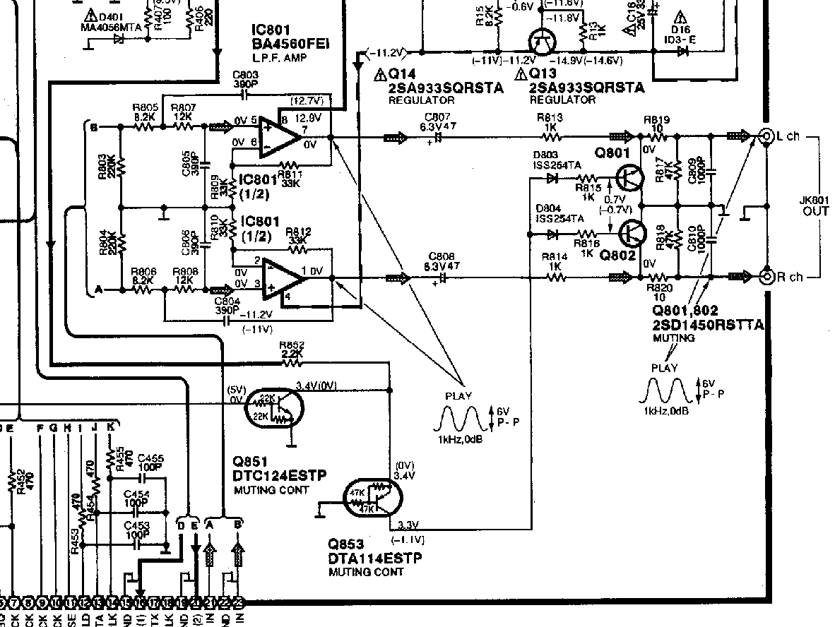

    Господа, помогите мне, пожалуйста. Вот схема выхода ПКД. Подскажите, как грамотно исключить ключи Mute и RC-цепочки. Какие конденсаторы поставить вместо имеющихся? И ещё... У меня есть OPA2134, но они в корпусе DIP-8. В ПКД стоит ОУ 4560, но SMD. Стоит заморачиваться с заменой? Влияет ли длина ног ОУ на что-то?
    ------Выпаять или выкусить.
    ------Смотри.

    Karakurt, мне больше по душе звук после ad826. Лучше купи корпус soic8, не найдешь 826, ставь 2134 (они около 75р), 2604, 2132 - самые популярные, пожалуй. Длинные выводы непросто гнуть и аккуратно паять - могут тонюсенькие дороги отслоиться.
    По поводу "грамотного" удаления - с выхода 7 и 1 оу можно просто через пленочник соединть опр с вых. гнездами. Можно перед пленочником поставить RC-фильтр, заместо выходного.
    И еще - рекомендую заказать на www.elfa.spb.ru вместо С803-806 Wima FKP2 кондюков, на звук влияет офигенно! Их же впаивай в RC после опера (если его будешь ставить).

    Gerbil Znam, всё, чем располагаю - OPA2134 (DIP-8). Попробую с ними, если увижу разницу, намечу новые горизонты Какой плёночник ставить, номинал и тип? И какую RC-цепочку? Не злоупотребляйте, пожалуйста, лаконичностью...
    [ADDED=Karakurt]1134726676[/ADDED]
    Gerbil Znam, это фторопластовые? Нашими никакими заменить нельзя? У меня довольно большие запасы древнего барахла, волоку его уже лет 15 за собой

    Я ставил 5u6 Mundorf Mcap40+3u3 Audyn MKP-QS в канал, но последний я сниму, он нужен для других целей. Вообще, можно любой MKP, подходящий по габаритам, но лучше аудио серий фольговый (FKP-стоит немерено ( ). Кстати, тот же Сиволобов тащится от Black Gate-ов на выходе, но преимущества пленочника - цена и его аксиальная конструкция. Многие при отсутствии постоянки на выходе ОУ не ставят конденсатора вообще.
    RC я собрал из того что было (не принципиально) 100ом+2Х0.01u в канал той же WIMA FKP2 с элфы.
    Я паял 2134 в соике на проводах в усил наушников, и ничего работает.
    А разница в звучании будет, конечно. Надо еще не забыть про питание...
    FKP2, у которых LS=5мм - это фольговый полипропилен, просто идеально входят в посадочные места штатных дурацких керамических кондеров, и звук становится прозрачнее и натуральнее. На элфе можно и для выхода пленочку взять в разделе Axial Polypropylen Capacitors, микрофарад на 10.
    В питание я брал у них Rifa 0.1, 0.33 и 0.68 мик.
