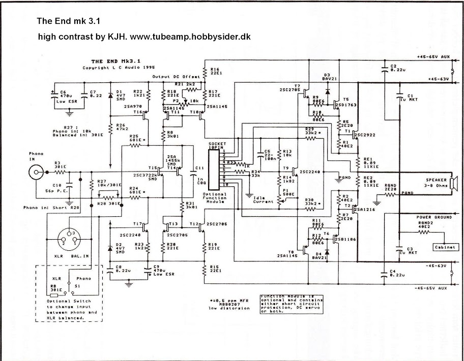

  17. #4376
    Лишен права ответа (до 09.02.2025)
    05.12.2006
    1,536
    По умолчанию Re: Собираем The End Millenium ver 4. clone
    Цитата Сообщение от das2 Посмотреть сообщение
    там ещё есть доп блок, а датчане его не обнародовали......
ID:	357470 Написано что этот модуль устанавливается опционально и содержит защиту (как в предыдущем варианте на таймере) и серву.

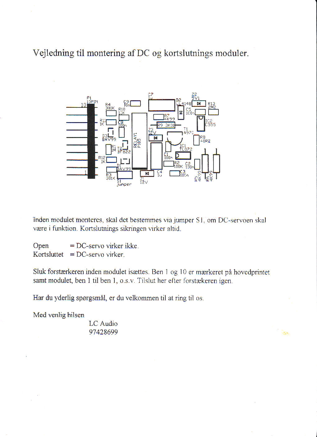

    ---------- Сообщение добавлено 13:42 ---------- Предыдущее сообщение было 13:40 ----------
