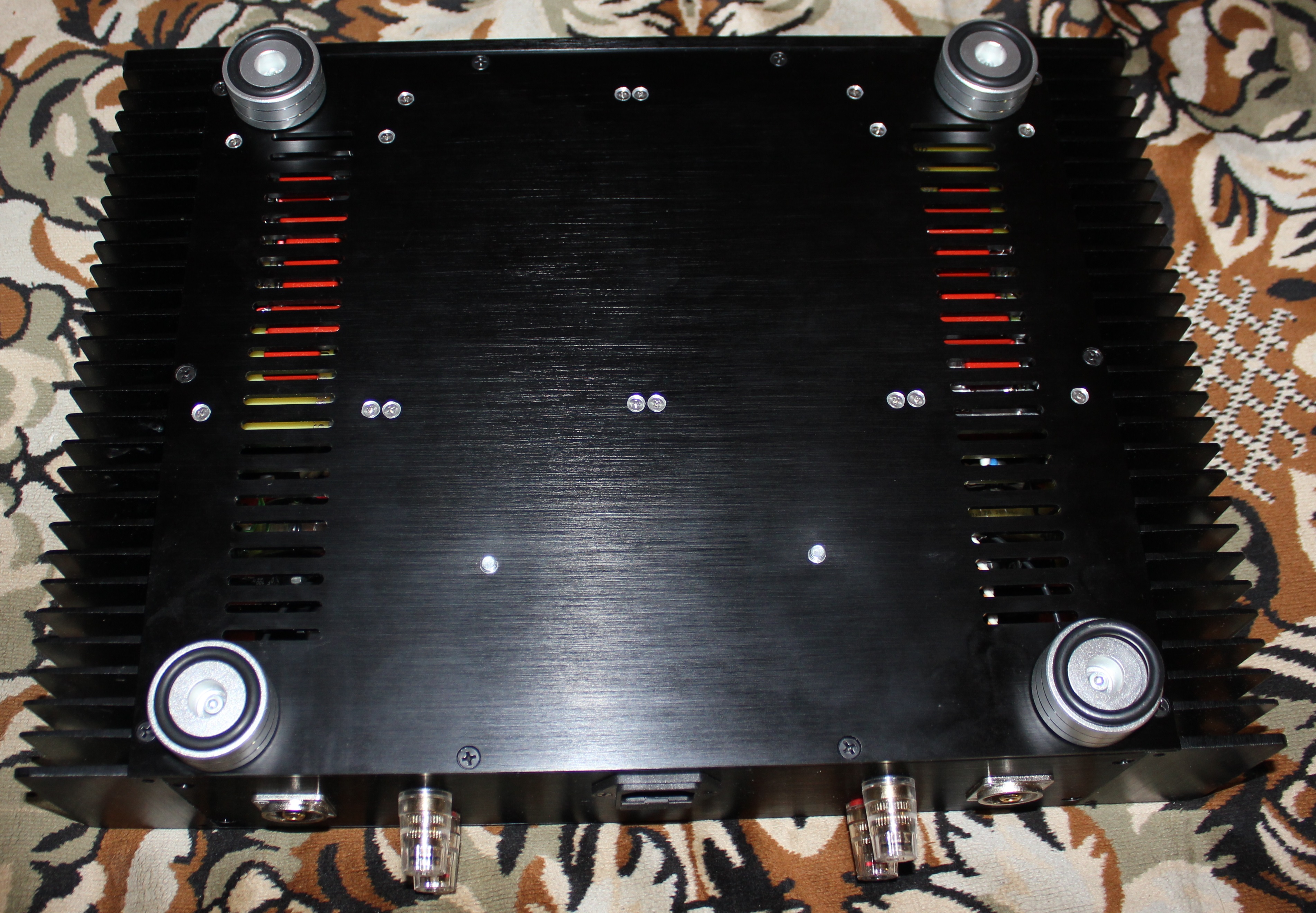

    Классный монтаж и компоновка.
    Спасибо на добром слове

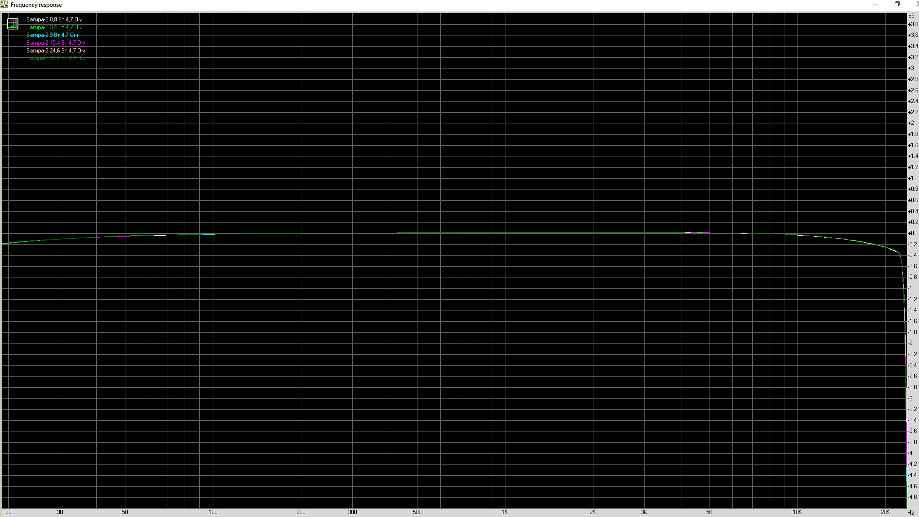

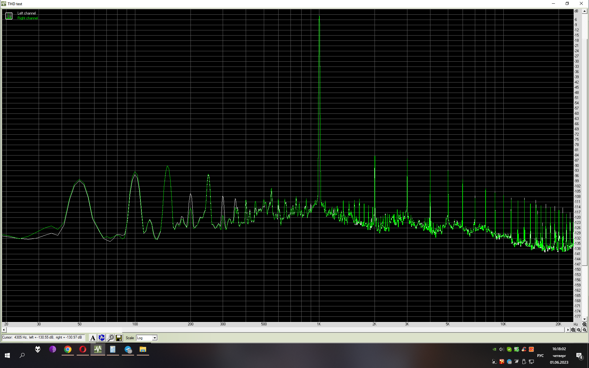

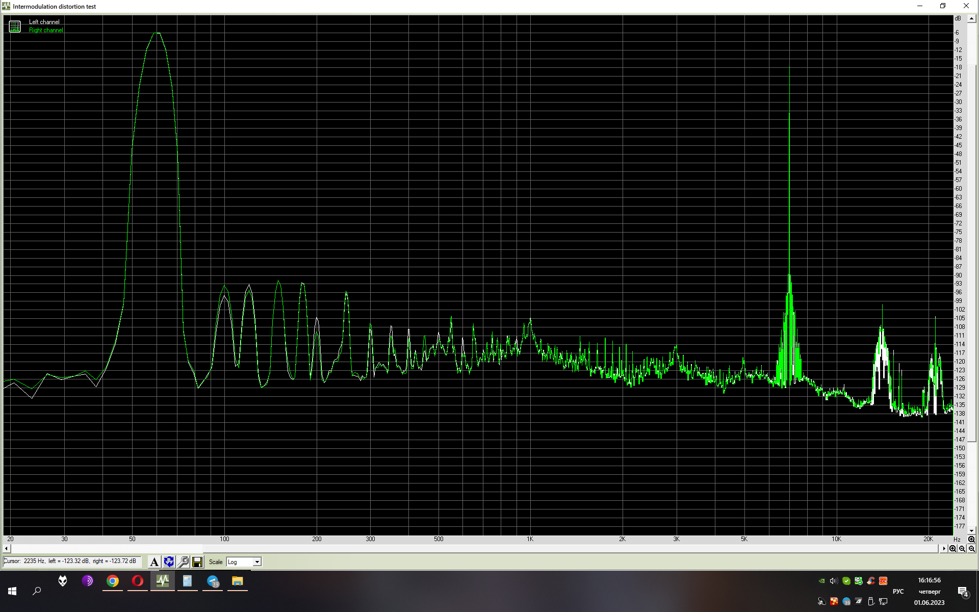

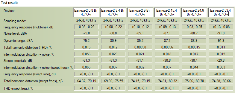

    Обмерял усилитель. Для измерения использовалась моя звуковуха Asus Xonar Essence STX, которая уже показала себя отлично в этом плане (собственные искажения - ниже трёх нулей после запятой, очень низкий уровень шумов). В общем, замеры были произведены как на малой мощности (0,8Вт), так и на мощности, близкой к максимальной неискажённой (53 Вт, синус начинает ограничиваться при 54,5 Вт, нагрузка - резисторы 4,7Ом ПЭВ-7,5, засунутые в кружки с водой). И я так скажем, был приятно удивлён полученными результатами. Искажения на уровне 0,01 на номинальной мощности - для такого изделия это весьма и весьма! При этом спектр конечно хоть и вполне "типичный" для транзисторного усилителя, но фона и гармоник 50 (100) Гц тоже нет (а я боялся, что будет "веселье" с фоном из-за близкого расположения тора к выходным проводкам, а также питальника защиты к проводкам входным). В общем, я рад)
    Да, усилитель назван "Bagheera-2", как дань уважения моему первому "серьёзному" проекту усилителя, собранного аж в далёком 2006м году... Это были славные времена!

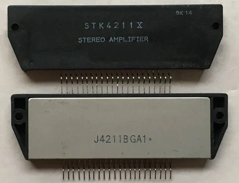

    Это удивительно, прошло 13 лет и сейчас готовлю к отправке последние остатки плат А6, которые родились 22 января 2010 года. В мире существует на этих платах: 7 полностью готовых усилителей моего производства, более сотни шасси-полуфабрикатов (трансформатор(ы)+А6+защита), около тысячи собранных плат, примерно столько же собранных без STK и чистых. Пожалуй, самая массовая плата в моей истории. К сожалению, её было очень неудобно собирать, это расплата за короткие дорожки и идеализм. Возобновлять производство шестёрок не планирую, вместо этого будет нарисована А7. Это та же А6, на которой изначально будет заложена возможность устанавливать 1Вт резисторы а также здоровыепо габаритам Allen Bradley, толстенькие Elna Silmic-II и Nichicon MUSE KZ вплоть до 220мкФ х 100В в цепи вольтдобавки, входная цепь изначально заточена под SilverMica либо Wima FKP во входном фильтре и Wima MKP4\MKP10 либо Audiophiler MKP Cycap ёмкостью до 4,7мкФ с возможностью установки в параллель SMD-тантала. Эмиттерные цепи рассчитываются на установку пятиваттных резисторов трёх типов: металлопленочных аксиальных, керметовых обычных и керметовых безындукционных серии BRP56. Также будет встроена штатная цепь питания 12 Вольт с возможностью разрыва и внешней подачи а также "по многочисленным просьбам трудящихся" - выходная RL-цепь. Будет это однослойка или двухслойка - пока не знаю.
    Тут я ничего не предлагаю и не продаю однозначно, просто описание концепции.
    Желающие нарисовать что-то своё на STK404-050,STK404-070,STK404-090,STK404-100,STK404-120,STK404-130,STK404-140 могут брать за основу почти любую плату, в частности мою A5 Combo. Рисунок двухслойной А6 не имеет особого смысла для повторения, так как заточен под толщину меди 70мкм с металлизацией отверстий и дома такое не повторить.
    В аттаче - архив серийной A5 Combo с оригингальным рисунком платы в Спринте, схемой, монтажкой и описанием.
    A5_Combo.rar
    Также самые ленивые могут купить на Алиэкспрессе результат того, что китайцы тоже читают Вегалаб:
    https://aliexpress.ru/item/400123449...24b84aa6VHgWlB
    Это - результат утечки в инет того, что должно было называться A8 и являет собой кусочек компоновки А7 с откушенными буферными емкостями, БП с вариантом только с диодным мостом, причём одним (я описывал возможность установки двух или одного диодных мостов либо мостов на дискретных диодах типа SF5x либо 10A10 либо шоттки с с 2 ногами в ТО-220 (типа 8TQ100) и с прикрученной защитой. Однако детектор перегрузки и КЗ на выходе китайцы не прикрутили, равно как и охват контактов реле обратной связью.
    Самих STK404-120 наклепали столько, что они еще много лет будут продаваться везде, причём клонов и подделок под 404-050, 404-070, 404-090, 404-100, 404-120 никому нигде не попадались, сведений о их существовании не нашел. Зато 404-130 и 140 как подделок. так и просто демонтажа с наваренными новыми выводами - навалом.
    Пользуясь случаем не откажусь приобрести 1 штуку STK4241V, ну или 4231V, 4191X а также 1 штуку STK4211X. Последняя желательнее, нашёл пока только на Али.
    Можно и паяные, главное, чтобы живые, естественно, оригинал.Нужна одна для себя. Случайно по иронии судьбы купил на Авито одну заводскую плату - вариацию моей платы Bagheera mk5 стороннего производства с красной маской.
    (важно: у меня нет 40хх, 41хх, 42хх, 0хх, 2ххх, 3ххх, 412-ххх и подобного, всё распродал и поменял, жалкие остатки висят на авито в моем профиле.)
    Важно: иксы(десятки) очень широкие и с 22 ногами, перепутать их с чем-то ещё весьма сложно.
    У кого много всего лишнего лежит - прилагается фотка как выглядят иксы(десятки):Нажмите на изображение для увеличения.

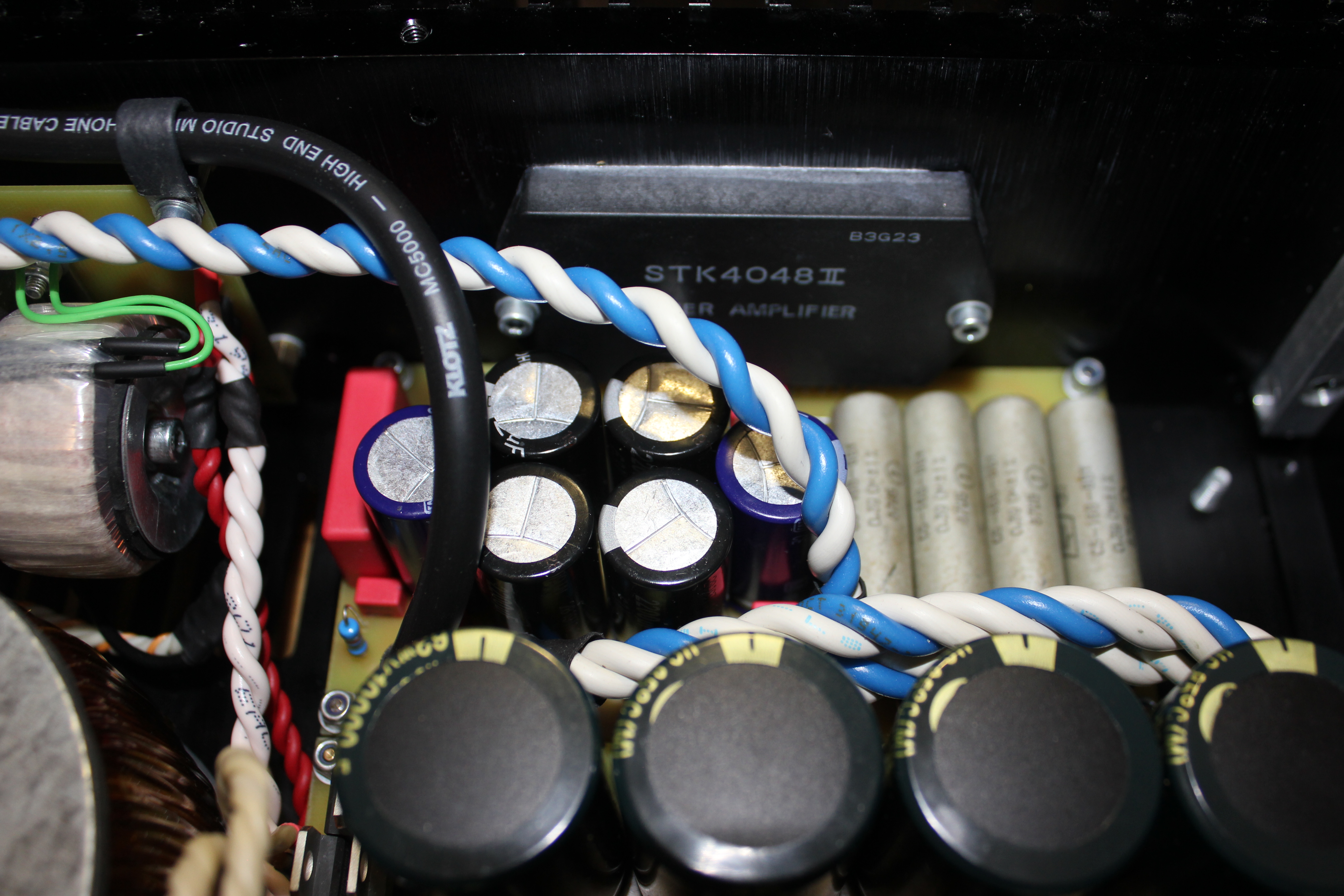

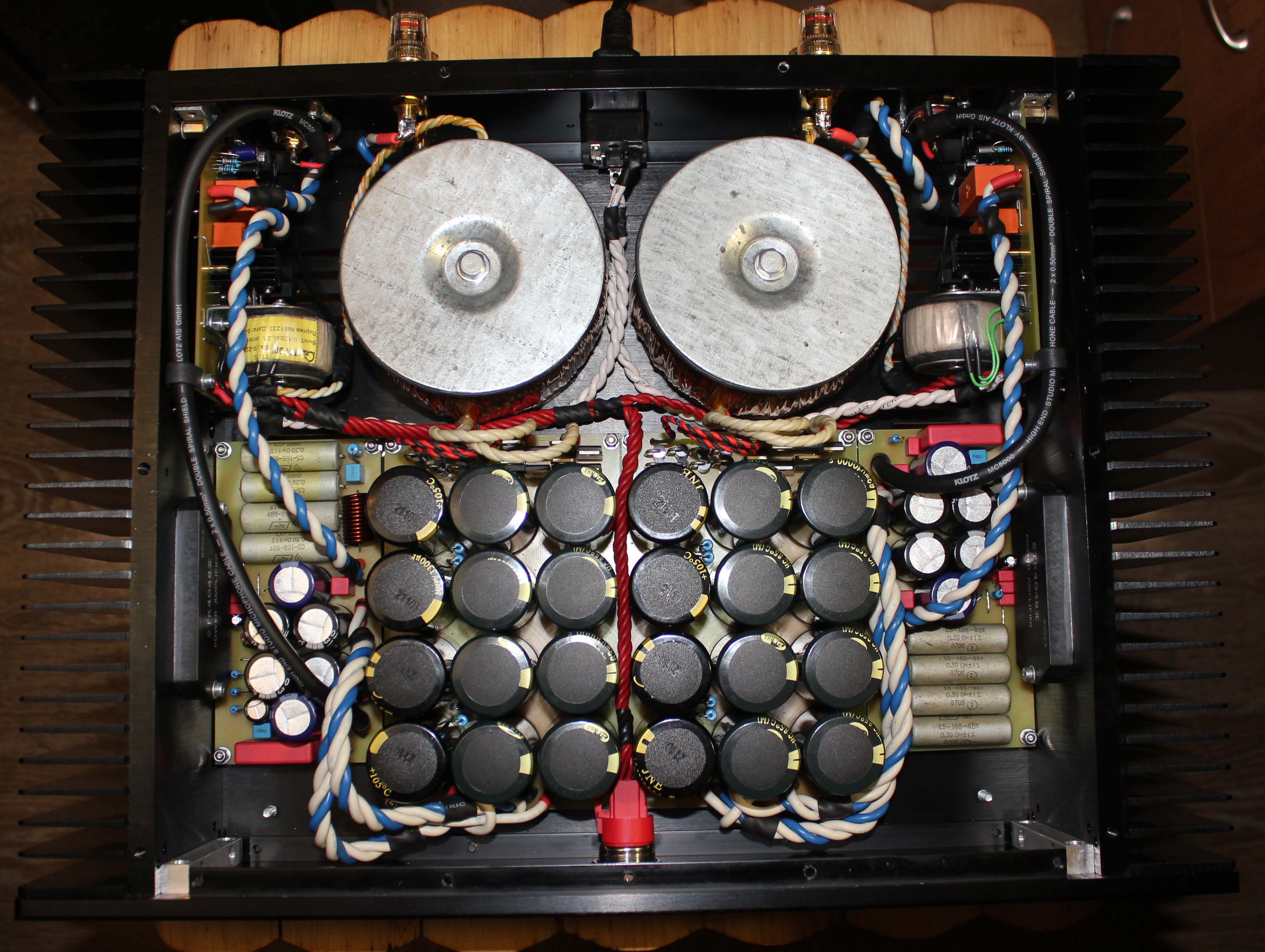

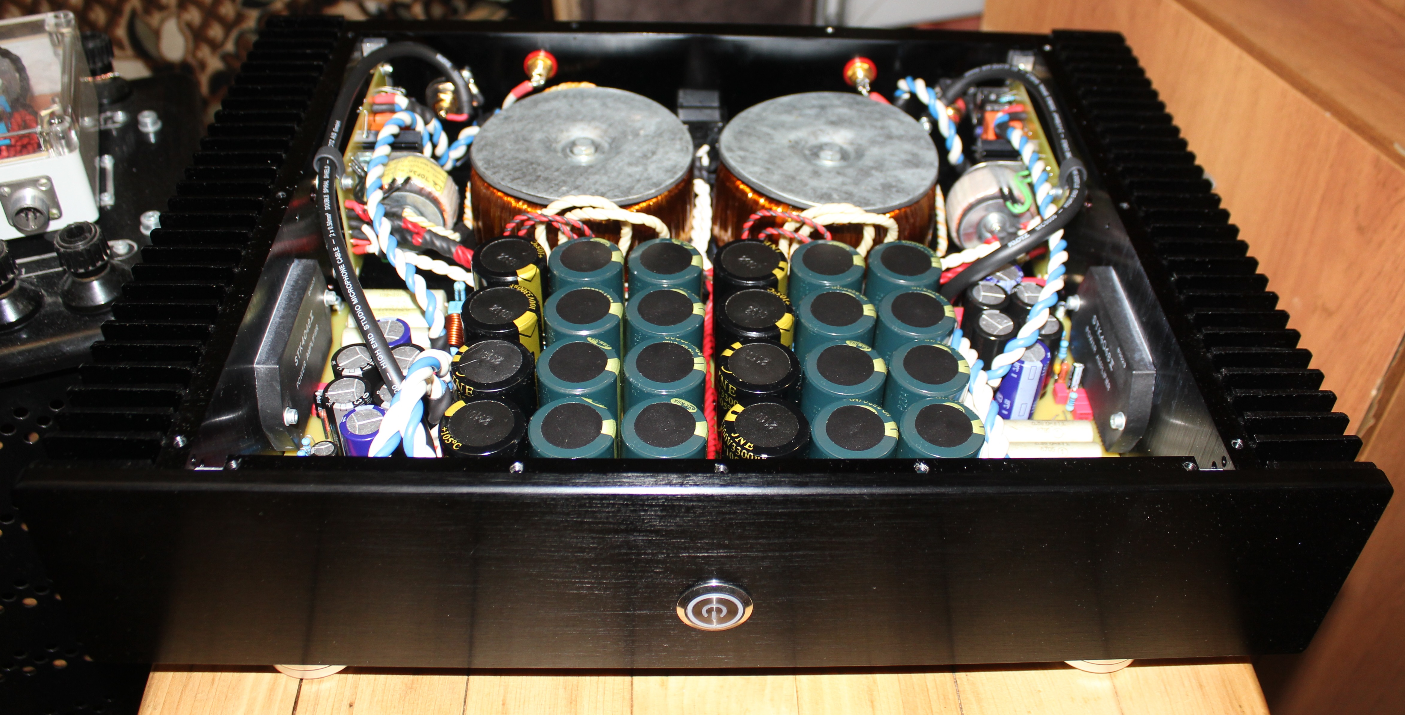

    Ещё в конце августа наконец-то свой очередной проект. Усилитель мощности на оригинальных модулях STK4048II прямиком из 90х-начала "нулёвых". Сейчас эти гибридки оригинальные купить можно разве что на каком-нибудь аукционе с разбора, ну или если повезёт на али (там иногда оказываются каким-то образом оригиналы, но это лотерея). Я же нашёл их на авито - достались три штуки. Собрал макет, потестил, и решено было собирать в виде готового изделия (изначально хотел делать на STK404-140, даже заказал пару, пришли тоже оригиналы, но у них более слабый выходной каскад - один транзистор в плече против двух у 4048).
    Корпус как всегда китайский, теперь это ALR4309 black, который в самый раз подошёл для данного проекта. Хотя конечно всё довольно плотненько получилось. Трансформаторы - торы на 250вт долговременной мощности, купил готовыми с уже намотанной вторичкой 2 по 38в. В итоге перемотал на 2 по 42в плюс 2 по 50в для питания УН (более тонким проводом), изолировал каптоновым скотчем. Получилось вполне себе нормально, прогнал на резистор, 250вт трансы отдают легко без сильного нагрева (что для усилителя даже в избытке, учитывая, что мы то синус не слушаем). БП - на диодах Шоттки, на силовую часть диоды STPS20H100CT на 10А и 100В в ТО-220, на питание УН - STPS3150RL на 3А и 150В. Капы - 4х10000мкф в плече для питания выходного каскада и 2х3300 в питании УН (там правда они не впараллель, там CRC-фильтр с резюками на 27Ом, изначально хотел делать стабилизированное питание, но не стал заморачиваться). Итого - силовое питание порядка +-57в, питание УН - +-70В
    На самих платах усилителей ещё по два капа 2200мкф 63в впараллель и по одному на плечо для УН. Лишними не будут совсем. Сами платы - второй версии, на первой словил возбуд, причём весьма хитрый. Он начинался только когда амплитуда сигнала на выходе превышала 200-300мв, а на 1в уже был не виден на осцилле. Правильно сказать даже не возбуд - а "звон". "Звенело" на верхушке синусоиды, причём только верхнего полупериода, ну или если смотреть на меандре - на верхней плоской части импульса. Звон был частотой порядка 350кГц. Причина - недостаточное шунтирование сборки плёнкой по питанию + не совсем правильно разведённая силовая земля. Устранил путём запайки плёнки прямо с выводов микрухи на землю, но после ещё дополнительно пересобрал на новых платах, с более "правильной" землёй, дабы полностью исключить потерю устойчивости, плюс капитально зашунтировал как питание ВК, так и УН.
    Платы защиты на уже ставшей "классикой" микрухе u1237ha, они же - коммутаторы питания (антивандальная кнопка на передней панели осуществляет лишь коммутацию питания на маленькие торы на платах защиты, сами же силовые торы коммутируются с помощью реле). Софтстарт городить также не стал - мощность не сильно большая, сопротивление обмоток на торах не самое маленькое, поэтому бросок тока при старте невелик, даже несмотря на ёмкость батарей питания.
    По параметрам усилителя - обмерил капитально, но не буду флудить графиками, приведу лишь основные цифры:
    Мощность максимальная:
    На нагрузке: 8Ом - 140Вт
    6 Ом - 170Вт
    4Ом - 200Вт
    Полоса частот - 5...50000Гц (+-0,5дБ)
    Входное сопротивление 33кОм
    Коэффициент усиления по напряжению - 36
    Коэффициент гармоник на близкой к максимальной мощности 0,05%, интермодуляционные искажения не хуже 0,07%.
    Коэффициент демфирования - 300 на 8Ом
    Мощность измерена на синусе на грани ограничения сигнала. Музыкальная мощность больше, т.к. нет такой просадки по питанию. Учитывая наличие у микросборки выходного каскада с двумя парами транзисторов, вполне может работать и на 4 Ома. КНИ и интермоды измерены RMAA на эквиваленте в 8Ом. Демпфинг-фактор - путём оценки просадки напряжения на нагрузке и без неё. Вот как-то так. Звучит весьма и весьма неплохо.
