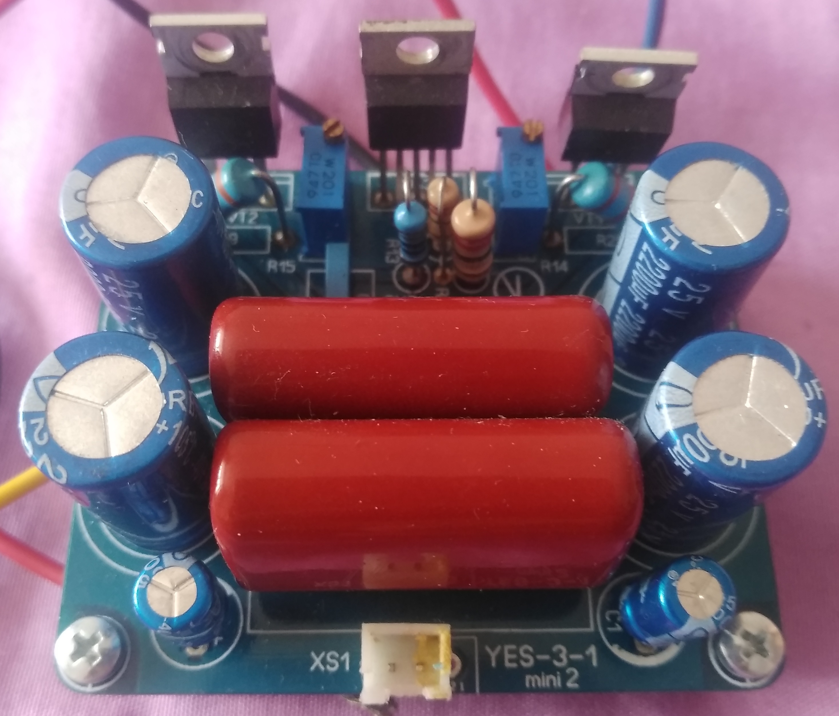

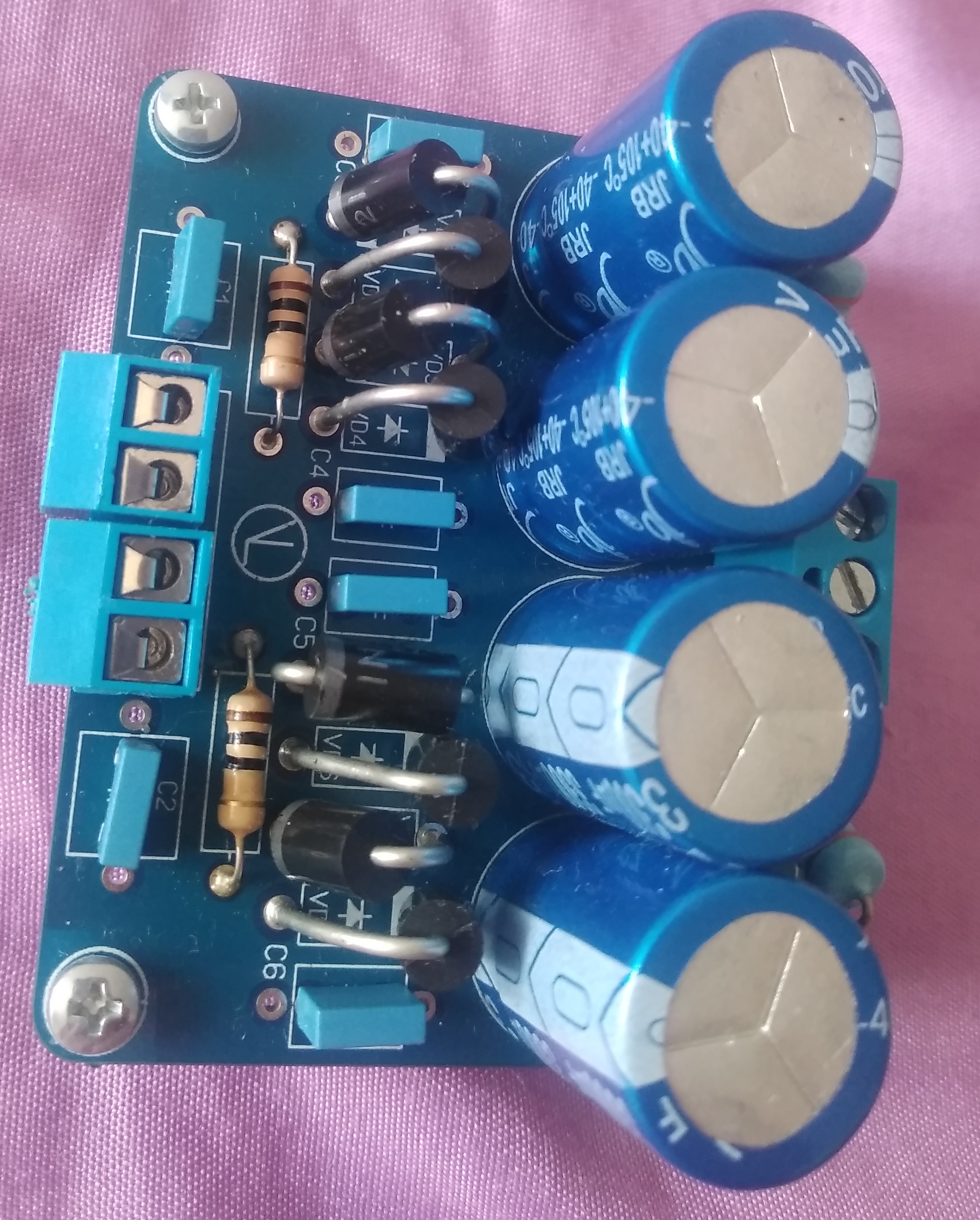

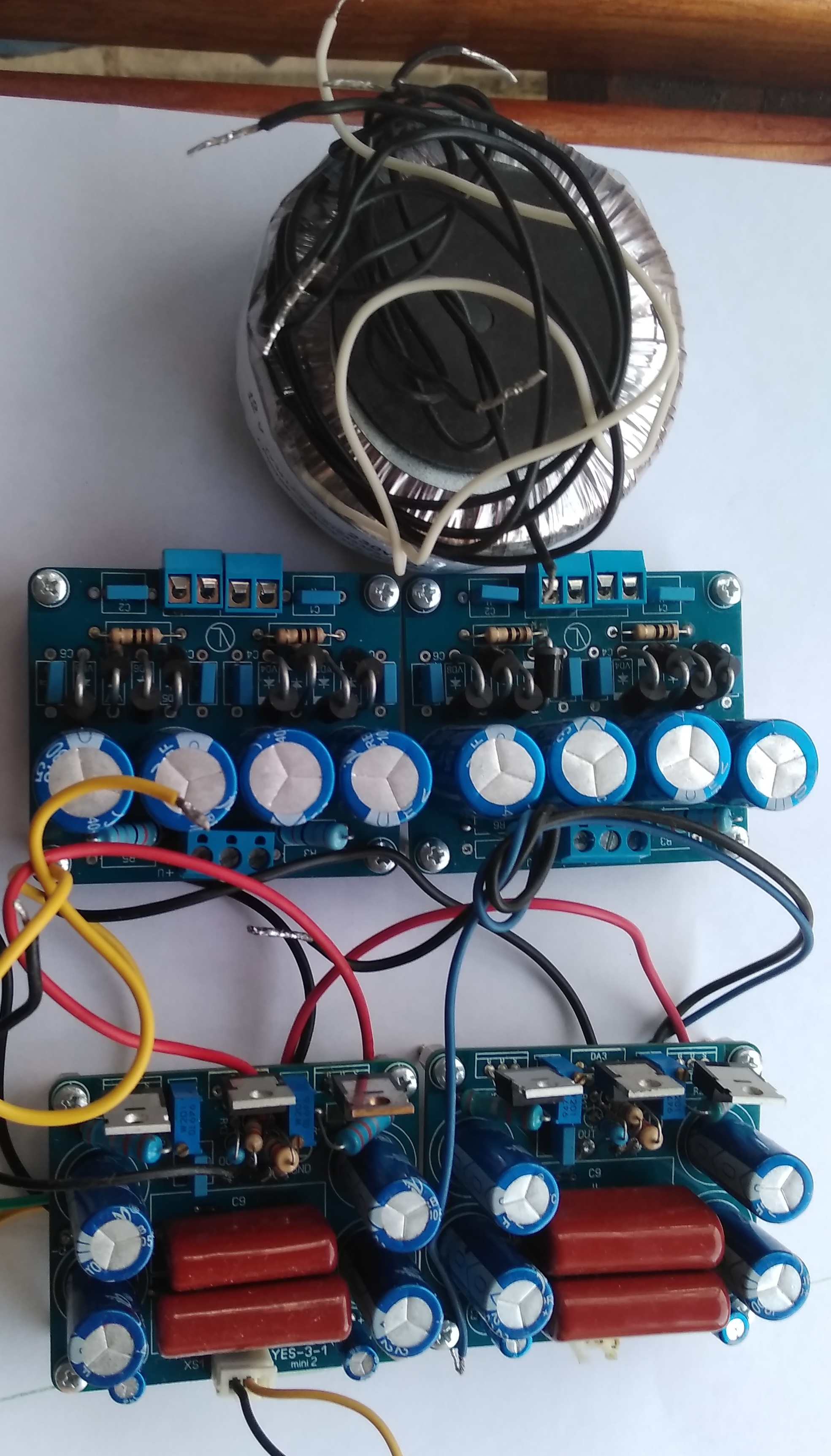

    Выложу фото ушника. Еще не оформленного.
    За запуск низкий поклон Mickhail.
    Источник?
    Наушники ?
    Впечатления?
    Платы где покупали, есть ещё возможность купить?

    Цитата Сообщение от Vladimir-S Посмотреть сообщение
    Источник?
    Наушники ?
    Впечатления?
    Источник Brio v.3.2
    Наушники сенхи 650 и баеры 770
    Впечатлений пока нет, ПП просто лежали больше года, решил их запустить, особой необходимости в них нет. Со временем оформлю в корпус.
