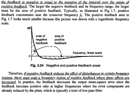

    Nick, ты заставляешь меня капаться в глубинах моей памяти.
    выброс (overshoot) главным образом говорит о фазовом запасе.
    Мне кажется это справедливо только при однополюсной коррекции, но могу ошибаться.

    Nick Мне кажется это справедливо только при однополюсной коррекции, но могу ошибаться.
    Просто |Т + 1| может быть меньше единицы только при углах больше 90 градусов. Но обычно с однополюсной коррекцией, на частоте близкой ед. усилению в петле ОС градусов набегает больше, т.к. оказывют своё влияние полюса самого усилителя (не коррекции, обычно это ВК).

    Завсегдатай Аватар для Nick
    28.03.2005
    NY, USA
    3,606
    Nick, Что фаза может заходить за 180град., при Ку>1 это понятно,
    Не, я немного за другое. Любая система с ОС, имеет области где ОС отрицательная, и где положительная. Вот например посмотри про Боде интерграл обратной связи, который это описывает.
    Другое дело, где начинается эта положительная обратная связь. Для того чтобы выброс был видимым, она должна начинаться там где Ку усилителя ещё не сильно меньше 1, т.е. в районе ед. усиления в петле ОС и быть довольно большой. Вот смотри второй кусочек из книги Лурье. Там есть формула max|M| приблизительно равен |M(fb)| = 1/2sin[(180- arg T(fb))/2] по которой можно прикинуть какой будет выброс взависимости из фазового запаса [180 - argT(fb)]. Если он будет меньше 60 градусов, то выброс на АЧХ в точке частоты ед. ус. в петле уже будет присутствовать.
    PS. Если непонятно, могу перевести.
    Это для справки:
    B - feedback transfer function
    T - loop tranfer function
    F - return difference
    M - closed loop gain
    |F| - feedback
    fb - crossover frequency
    |F| < 1 feedback is positive (overshoot)
    |F| > 1 feedback is negative
    U2/U1 = 1*T/(B*F) = M/B
    M = T/F
    F = T + 1
    M = T/(T + 1)

    Другое дело, где и начинается положительная обратная связь. Для того чтобы выброс был видимым, она должна начинаться так где Ку усилителя ещё не сильно меньше 1,
    Nick, а если мы приблизились к 180 град. не справа от fср., а слева и только чуть не доходя до fср стали ломать АЧХ нулём на 6дБ/окт.? Будет ли разница?
    E=mc^2 ± 3 dB
    Насколько я вижу, будет разница из-за того, что фаза уже начинает играть роль на усилениях меньше 6дБ в петле ОС.
    PS. Очень рекомендую почитатать вот эту книгу http://www.books.ru/shop/books/205725 . Правда в переводе я её невидел, так что незнаю на счёт его качества...

    меня интересует что с выбросом.
    Ну так и выброс изменится. Выброс то из-за подьёма АЧХ. Подьём АЧХ из-за того что ООС переходит в ПОС там где Ку ещё большой. АЧХ описывается усилением с замкнутой ООС - М(f) = T(f)/(T(f)+1). Т это комплексное петлевое усиление (т.е. амплитуда+фаза, зависящяя от f). Если фаза будет другая на тех частотах где петлевое усиление меньше 2 (а это левее fb, меньше 2 потому, что |Т+1|< 1 может быть только в этом случае, и тогда будет подьём из-за ПОС), то и АЧХ будет другая, соответственно и выброс. На сколько я затрудняюсь сказать, надо считать. Хотя думаю, что на самом деле не на много.
    В принципе АЧХ может иметь подьёмы/спады и на частотах где ОС отрицательная, но величина их будет оочень маленькая, как видно всё из той же формулы выше, для M(f).
    Nick, а как прокоментируешь вот это.
    Так я же выше написал :
    (это правда если АФЧХ самой обратной связи прямая, и входной сигнал никак не фильтруется, иначе нужно делать поправки
    Если АФЧХ обратной связи не прямая линия, то нужно принять во внимание, что U2/U1= M/B, где B коэф. передачи обратной связи (feedback transfer function), а про М мы говорили выше. Т.е. с помощью В можно скомпенсировать выброс на АЧХ из-за М, т.е. можно сделать так, что выброса не будет с меньшими запасами фазы.

    Всё же у меня глубокое убеждение (возможно ошибочное, т.к. сам я не разработчик), что весь твой мат. анализ строго верен только к системам с однополюсной коррекцией и с линейной цепью передачи ОС.
    Ну это далеко не мой анализ, всё что я привёл это из Лурье. Он в принципе верен для любой коррекции. Про линейную цепь передачи ОС, я написал выше.
    Добавлено через 2 минуты
    Кстати не вижу никакой проблемы это проверить в Spice, если есть сомнения.
    PS. Я немного поредактировал пост, думаю имеет смысл перечитать.

    Тяжело это для меня. Мне прощё от руки на комплексной плоскости АФЧХ нарисовать, чем в симуляторе схему. Но от руки ПХ не нарисуешь
    Понятно.
    Ну вообщем я думаю так или иначе, очевидно, что выбросы для усилителей с ООС это нормальное явление и далеко не всегда имеет отношение с DIM или другим нелинейным искажениям. Как посчитать АФЧХ усилителя с ООС по АФЧХ до замыкания я привёл, оттуда можно прикинуть все эти выбросы ( U2/U1 = M/B, а M = T/(T + 1) ). Нужно только не забывать, что эти все переменные - комплексные и на самом деле фунции от частоты.
    С практической же точки зрения, если АФЧХ цепи передачи ОС прямая, и нет никакой префильтрации сигнала, и усилитель работает в линейном режиме, то выбросы говорят о том, что запас по фазе меньше 60 градусов.
    Тут нового ты для меня ничего не открыл.
    Спасибо, постараюсь разобраться.
    Ник, я перечитал ещё раз и запутался. У меня два вопроса остальное постараюсь сам освоить.
    При петлевом усилении меньше 2 (6дБ), обратная связь может становиться положительной. Это происходит когда |T + 1| < 1,
    Это условие чего? Наличия выброса? Только не надо опять талдычить, что сложение должно быть векторное.
    Про какой выброс на АЧХ речь?

    Ник, чего не отвечаешь? Обиделся? Зря. Ты сам себя понимаешь? Я тебя нет. Отсюда и вопросы. А переписать формулы из книжки, тем более с ошибками, особого труда не стоит.
    Да нет конечно, не обиделся я, по работе занят по самое не могу. Формулы я не просто переписал, после прочтения книги я ими пользовался (в Spice-е), строил где у моего усилителя ПОС, а где ООС. На audiobuilding.ru даже когда-то выкладывал... А какие ошибки ?
    Добавлено через 54 секунды
    Сообщение от Nick Посмотреть сообщение
    Про выброс который на прямоугольнике виден. Виден он там, потому что есть выброс (подьём) на АЧХ усилителя когда ОС замкнута. Подьём на АЧХ потому, что из-за малого запаза по фазе, в районе ед. усиления в петле ОС, |М| становиться значительно больше 1. Это может быть только там где петлевое усиление (Т) небольшое, т.к. там где оно большое из формулы видно, что |М| стремится к 1.
    Этот эффект можно скомпенсировать с помощью В, потому что результирующая АЧХ усилителя это произведение В на М. Можно также и входным фильтром подкорректировать.
    Это условие того, когда ОС становиться положительной. Т.е. ошибки усилителя в этом регионе частот будут не уменьшаться, а наоборот увеличиваться (по сравнению с без ОС).
