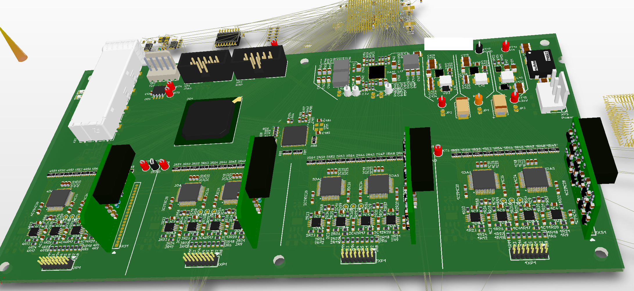

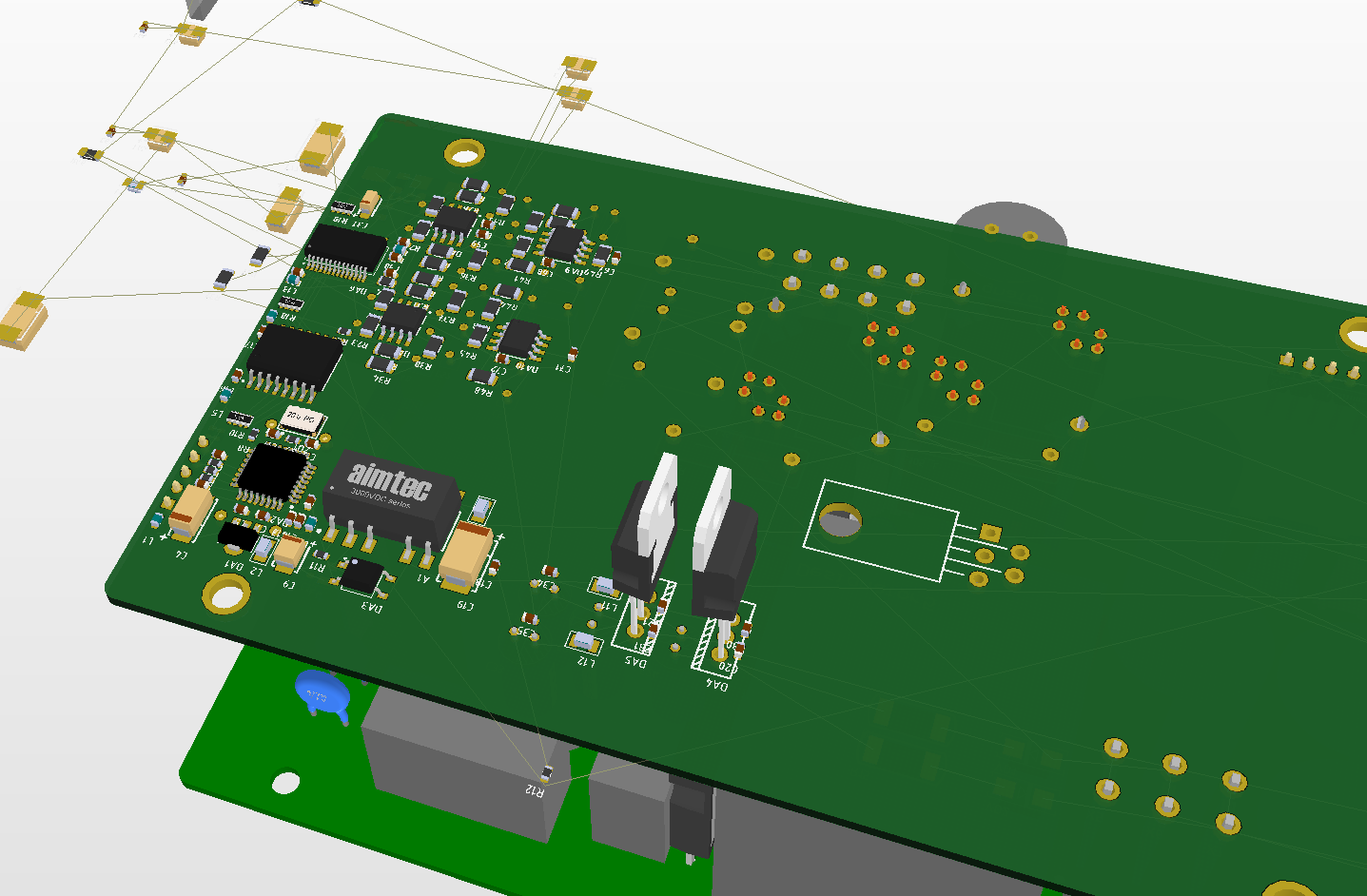

    Ну я всё так же тем проектом понемногу занимаюсь... что как то выкладывал страниц N назад ) никого не заинетресовало, понимаю что уж больно малый корпус и всё вместе - но мне всёравно интересно сделать это. БП готов, на выходных закажу ПП для него, а вот с DAC\AMP частью пока завис - оч много срочной работы есть + решил в ней UcD на Ваш сменить таки.
    Вот схема да ПП рендер.
    А так же скрин того, почему хотелось бы маленькие габариты дросселя (SRR1208-220ML ну ооч привлекает высотой в 8,5мм.) и вид снизу, смотрел как чего помещается. Сначала думал эту плату 2х слойной, но сейчас уже склоняюсь к 4х слойке для наилучшей разводки общего и питания (хотя и на 2х слоях можно вполне развести довольно грамотно).
ID:	246626   Нажмите на изображение для увеличения.
ID:	246627   Нажмите на изображение для увеличения.

  13. #4332
    13.03.2008
    Ивано-Франковск
    2,959
    Цитата Сообщение от truppik Посмотреть сообщение
    Т.е. заложить питание с хорошим запасом и каким либо способом ограничить выходную мощь в этом диапазоне?
    Ограничивать можно регулятором громкости.
    Симпатишно!! Но вот не будет ли БП генерить помези на УМ??? Думаю вы и ответите на этот вопрос
  14. #4333
    29.05.2012
    Да, я про это и больше всего думаю )) и не удивлён, что изза этой сдвинутой идеи пост ранее никого вообще не заинтересовал - что впихнуть столько всего в малый корпус алюминиевый
    После заказа ПП думаю проштудировать как грамотно мотать трансы ИП и как располагать в них экраны для меньших помех. Но, даже наспех намотаный транс и подобной схеме рядом с простым UcD на дискрете не мешал ему на удивление и всё стабильно работало и запускалось (единственное условие было - запускать УМ спустя 0,5-1 сек что б БП устаканился).
    Так же на более сложной плате с ЦАПом и Усилителем все критичные компоненты мелкие думаю расположить на противоположной стороне от БП, тем самым защитив их экраном на ПП от помех хоть как то, с другой стороны на высоте 8-9мм примерн (не помню) уже корпус - тоже экран и всё довольно плотно получается. Дроссели УМ подальше от транса насколько возможно и т.д. пока не до конца продумал как и что сделать.
    В БП кст хоть и на схеме заложил стабилизацию, но в реале её впаивать не буду. Вот с ней было не так всё просто...
    p\s к слову, а пока что почти всё время занято вот такой вот платой... :*(

  15. #4334
    19.10.2008
    Город плохих снов
    2,245
    Ого... смелое решение... если вы так собираетесь совмещать БП и УНЧ то думаю дроссель тут уже не есть определяющим критерием стабильности работы УНЧ.
