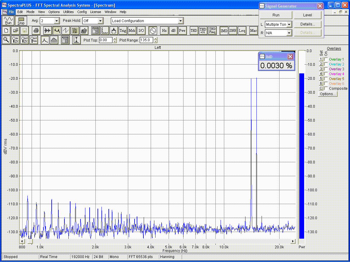

    Цитата Сообщение от Bengo Посмотреть сообщение
    В том числе фильтр защищает и от внешних помех.
    Я пока не стал ставить фильтры, чтобы померить параметры уся прямо на клеммах.
    Не доводилось такого наблюдать. Интересно, появление такого шума может быть следствием ВЧ наводок на вход?
    Нашёл источник помех, предусилитель, он ещё не закончен, без корпуса и экрана.
    Измерил основные параметры:
Название:	TND 1кГц 4ом.gif
ID:	61564   Нажмите на изображение для увеличения.
Название:	IMD 14-15кГц.GIF
    Последний раз редактировалось MAXIM_A; 09.09.2009 в 16:35.

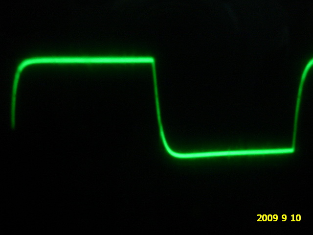

    Запустил генератор импульсов. Простейший на 155ЛА3. Фронт вроде неплохой, правда с небольшим выбросом по +
    На выходе тоже вроде всё хорошо.
    Забыл померить скорость нарастания.
    От нагрузки выброс не зависит.
Название:	Входной 1в 10кГц.JPG

  7. #4306
    13.11.2007
    МО Салтыковка
    77
    12,195
    Цитата Сообщение от abwh Посмотреть сообщение
    Какова амплитуда на выходе и частота меандра, а также при какой нагрузке производились измерения? Лишь при этих условиях можно объективно судить о качестве переходного процесса.
    В заголовках картинок все параметры указаны.
    Андрей Константинович
  8. #4307
    03.11.2005
    Одесса
    1,336
    Это не первый усилитель на подобной плате. Не помните у других на этой плате ПХ похожая?
    Добавлено через 1 минуту
    Было бы интересно посмотреть на растянутый фронт нарастания и спада. В моем он гладкий. Кстати выброса нет, хотя на вход подавался меандр с выбросом.
    Мне не нравиься что на картинке 3 выбросы на положительной и отрицательной части меандра разные. Леонид писал, что на глаз они должны быть абсолютно идентичны.
    Добавлено через 8 минут
    Неплохо было бы собрать кабели как советовал Леонид. Мжно было бы контролировать, что подается на вход. Смущает частокол на НЧ при двух тональном сигнале. Звуковуха такая? Хотелось увидеть разностную частоту 1кГц, но ее совсем невидно. В принципе это по крайней мере вторая конструкция на которой я ее не вижу. На моем -105дБ от каждой несущей. И даже на входе ее видно -118дБ от несущих.
    Смущает высокий уровень 50Гц составляющей. Интересно, что четных гармоник от 1кГц практически не видно.
    Последний раз редактировалось Л. Зуев; 14.10.2012 в 02:29. Причина: Добавлено сообщение
  9. #4308
    Завсегдатай Аватар для Nick
    28.03.2005
    NY, USA
    3,606
    Это как раз очень хорошо согласуется с тем, что нет разностного 1кГц. В усилителе преобладают нелинейности в нечётной степени (т.е. хорошая симметрия).
    Истина где-то там...
    Да это я понимаю. Интересно где в моем симметрия нарушается. Думаю в ВК. Плата простенькая несимметричная (первая "версия" модифицированная под Санкены).
    Да, вроде похоже
    Мне тоже кажется, что подобные выбросы и у других были. Ничего плохого в этом не вижу. Уменьшать глубину ООС на ВЧ думаю в угоду большей устойчивости смысла нет.
    Подожду, когда появится Леонид.
    Именно это и хотел посоветовать.
    На 4 картинке, вроде гладкий.
    Вижу в нижней части некую загагулину. Растяните фронты практически на весь экран. Фронт с минуса на плюс и с плюса на минус. При моделировании я не смог добиться гладких фронтов с Моторолами. Про некоторую изрезанность фронтов писал и Андроников (в Линксах). Там фронты будут намного короче и усь будет перегружаться. Тут усилитель меандром через резистор 100к и конденсатор перегрузить не получится. Леонид советовал форсирующую цепочку для этого применить (надо поискать какую). Но большого смысла прегружать усь не вижу. Разве что убедиться, что он дает 200В/мкс. Сейчас выложу фронты своего еще раз.
    https://forum.vegalab.ru/showpost.ph...postcount=4174
    Увидел во всплывающем окне. Видно, что динамические свойства усилка хорошие. В принципе, должно быть несложно убрать выбросы коррекцией и добиться апериодического переходного процесса. Пусть даже в ущерб скорости нарастания (она и так достаточно высокая).

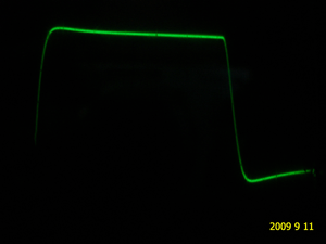

    12,195
    Ещё разок запустил меандр, повыше частота - 40кгц.
    Входная цепочка 10ком и 1мкф последовательно, на выходе размах около 10в.
    Больше нельзя, сильно греются фильтры.
    1 Растянут фронт - никаких помех.
    2 Выбросы одинаковы
    3 После выходного фильтра
    Поставил выхоные фильтры, никаких изменений на приборах не заметил, а вот звук заметно изменился в лучшую сторону.
    Маленькое сопротивление. Оно соизмеримо с сопротивлением на входе 4.7к. Леонид не зря рекомендовал 100к. Потребуется генератор выдающий около 10в.
    Микрокап однако ничего страшного не показал и при 10к и амплитуде генератора 2В (4V p-p).
  19. #4318
    20.06.2005
    481
    Ещё вот, кстати, Леонид рекомендует проводить проверку устойчивости, наблюдая выход из ограничения. Не должно быть "звона" в момент выхода. Я делал это меандром.
    Полезно поэкспериментировать с количеством звеньев фильтра. С разной акустикой и на разных жанрах музыки результаты были не однозначными, на мой слух.
