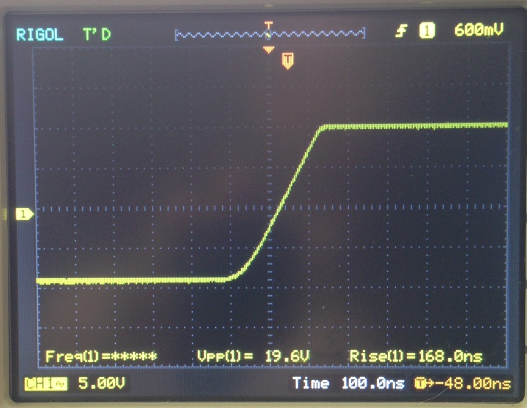

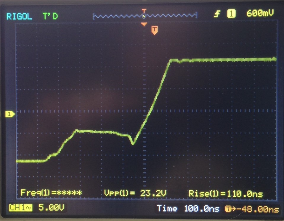

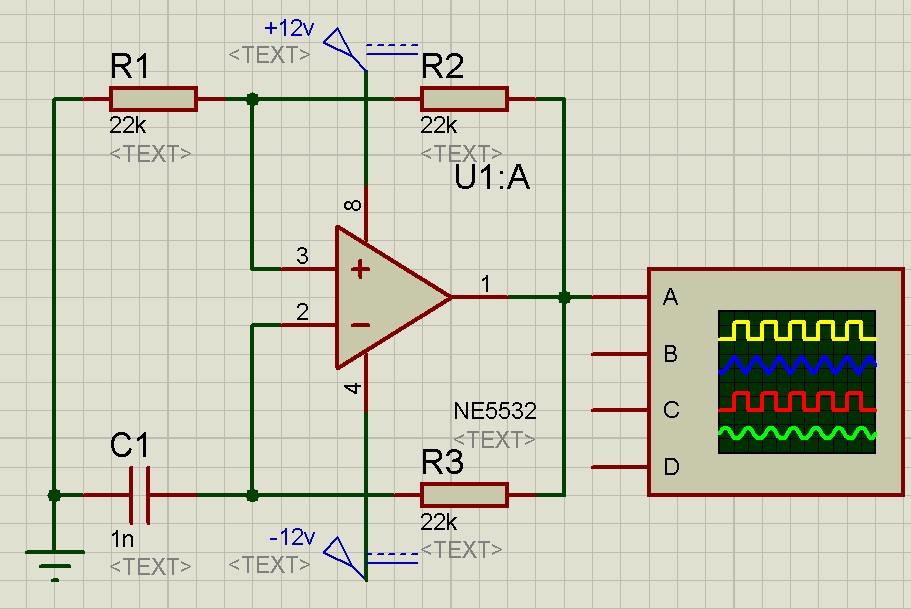

    Привет!
    А имеет право на жизнь способ проверки ОУ на подлинность по работе в режиме генератора? Схема включения
    Мерял всякие ОУшки. Картинка получается следующая
    Это фронт меандра. Скорость нарастания соответствует даташиту. Лишних возбуждений нет. Аналогичная картинка получалась с AD4898-2, AD8066, TL072, NE5532. Скорости нарастания только разные. При выключении питания плавно снижается амплитуда.
    А вот с AD845, имеющимися в наличии получается так:
    Как это интерпретировать? Она ещё и возбуждается на вч при выключении... Фейк? У меня их 10шт и все ведут себя абсолютно одинаково.
  7. #4286
    21.09.2009
    269
    Наверное имеет. Особенно если в TL071 кристалл от LM358
    Открываем даташит и считаем время установления от усиления.
    ---------- Сообщение добавлено 22:05 ---------- Предыдущее сообщение было 22:03 ----------
    И это есть в даташите.

    Время установления до 0.1% по даташиту 250нс. А здесь колбаса идёт 600нс почти. Да и форма страшная какая-то... Я то на время установления звон в начале верхней полки меандра готов списать. А тут .
    Вот картинка определения времени установления
    Может не понимаю чего-то?
    При каком усилении?
    смотрим даташит http://www.analog.com/media/en/techn...eets/AD845.pdf страница 7

    Там я смотрел. Там на фоне ступеньки в 10в нарисованы ошибки в несколько милливольт. Может мы о разном говорим? Я спрашиваю про обведённый участок №1.
    Такое только у AD845 наблюдается.
    Остальные ОУ (и быстрые, и медленные, с разным временем установления), которые втыкал - все ровненькую картинку выдают. Наклон только разный. Картинку дают такую

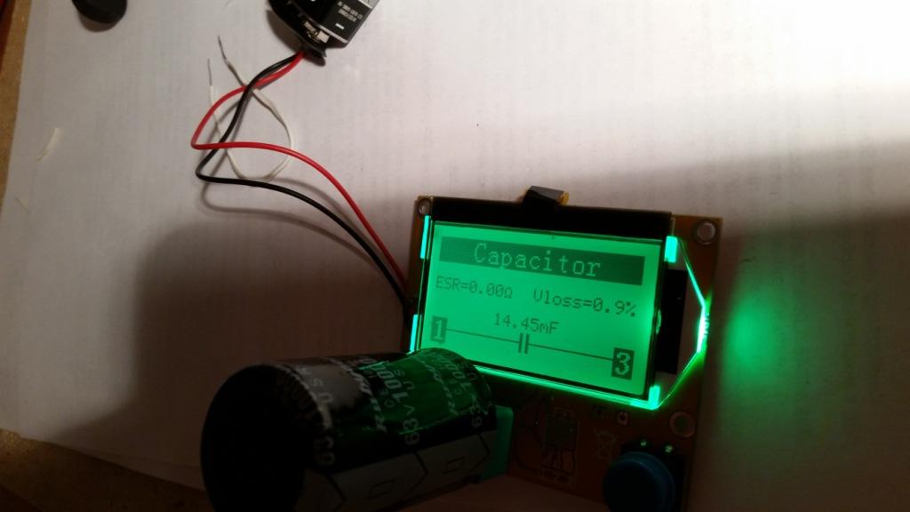

    Спешу сообщить, что мои предыдущие посты про конденсаторы - некорректны.
    Был не откалиброван прибор. Прошу прощения.
    После калибровки значения следующие:
    Китайские конденсаторы 10000 мкф 63 В , по факту 14000мкф. ESR = 0,00 Ом .... тоесть вообще за пределом возможности прибора....
    nichicon FW 2200 мкф 63В , купленный в аудиомании, по факту 2000 мкф, ESR = 0,04 Ом
    nichicon FW 2200 мкф 63В , купленный здесь по ссылке на форуме, по факту 2000 мкф, ESR = 0,04 Ом
    nichicon KZ 470 мкф, 50 В, купленный здесь по ссылке на форуме, по факту 450 мкф, ESR = 0,04 Ом
    Как то так...

    13,913
    Ну, т.е. получается, что все крики о том, что nichicon KZ жутчайший низкоимпедансник, не верны
    Ибо, в даташите английским по-белому написано, что nichicon FW - стандартный, для общего применения (в одио) конденсатор http://www.nichicon.co.jp/english/pr.../pdfs/e-fw.pdf
    Хотя, справедливости ради надо отметить, что мерить надо сопоставимые ёмкости (так мне ответят оппоненты), но, по опыту скажу, что действительно низкоимпедансник "видно" за километр, - любая ёмкость у LOW ESR уже показывает низкий импеданс по сравнению с обычным кондёром.
    Вопрос: почему конденсаторы надо мерить на частоте 10кГц, если в даташитах стоит частота измерения 120Гц?
    Последний раз редактировалось EDDiE; 08.02.2017 в 10:37.
  14. #4293
    13,622
    когда всё меряется одинаково - настораживает

    02.11.2016
    МО, Видное
    Сегодня поизмеряю еще всяких конденсаторов...
    десятитысячники оказались низкоимпедансниками
    опять же там везде у никиконов вариации 0,03 ... 0,04
