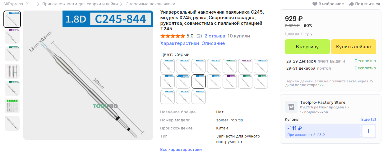

    Жало -844 с картинки, водяной: 200°С, 25%.

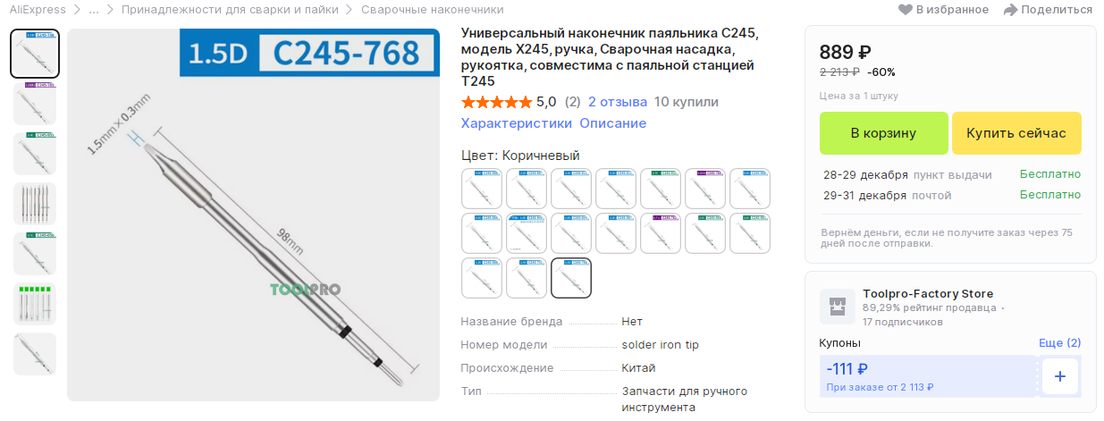

Название:	Новый точечный рисунок.png
ID:	464826 -768. Температура стабильно 200°С, мощность вначале прыгает до 100%, затем между 65-85%.

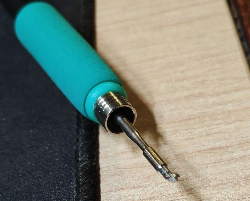

    Вот вроде хороший продавец C210 на озоне: https://www.ozon.ru/product/zhalo-c210-030-1152560916 . Производитель KELLYSHUN, говорят на производстве живут по 3 месяца.
    Сегодня и станция Aifen A9 Plus приехала и жало микроволна KELLYSHUN C210-030. В комплекте с паяльной станцией шли стандартные 3 жала Magma. Два из них отлично смачиваются, игла такая же паскудная как и у меткала. Все таки польза от игольчатых жал крайне сомнительная.
    KELLYSHUN C210-030
Название:	KELLYSHUN C210-030.jpg
    Прекрасно смачивается, паять одно удовльствие. Правда слишком быстро набирает температуру, это может укоротить срок службы жала.
    Пока буду микроволной паять, по мелочевке понравилось работать больше чем меткалом. С той оговоркой, что C210-030 все же микроволна - очень аккуратно можно дозировать припой.

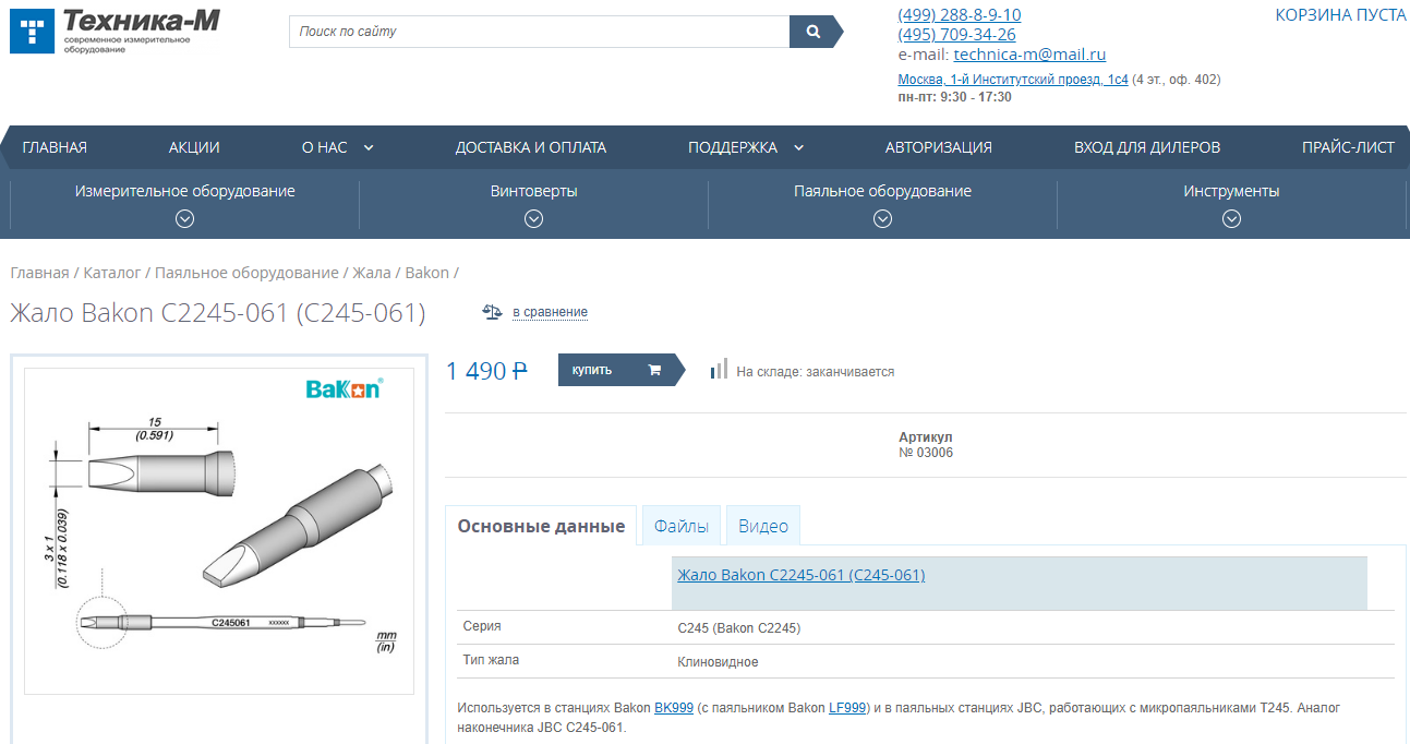

    Bakon C2245-061. Водяной тест: мощность 100%, температура 160°С.
Название:	Новый точечный рисунок (2).png
