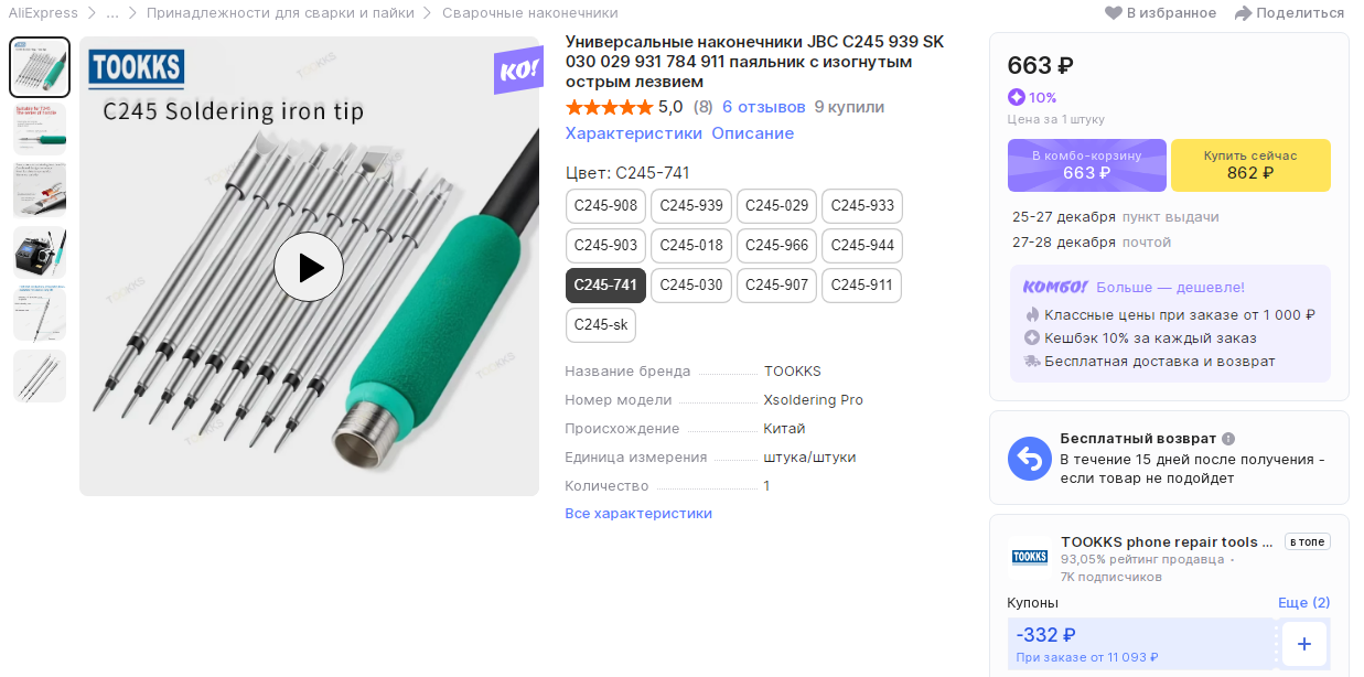

    C245-741. 2.2Ом. Водяной тест: мощность 40-45%, температура 200°С.
Название:	Новый точечный рисунок.png
