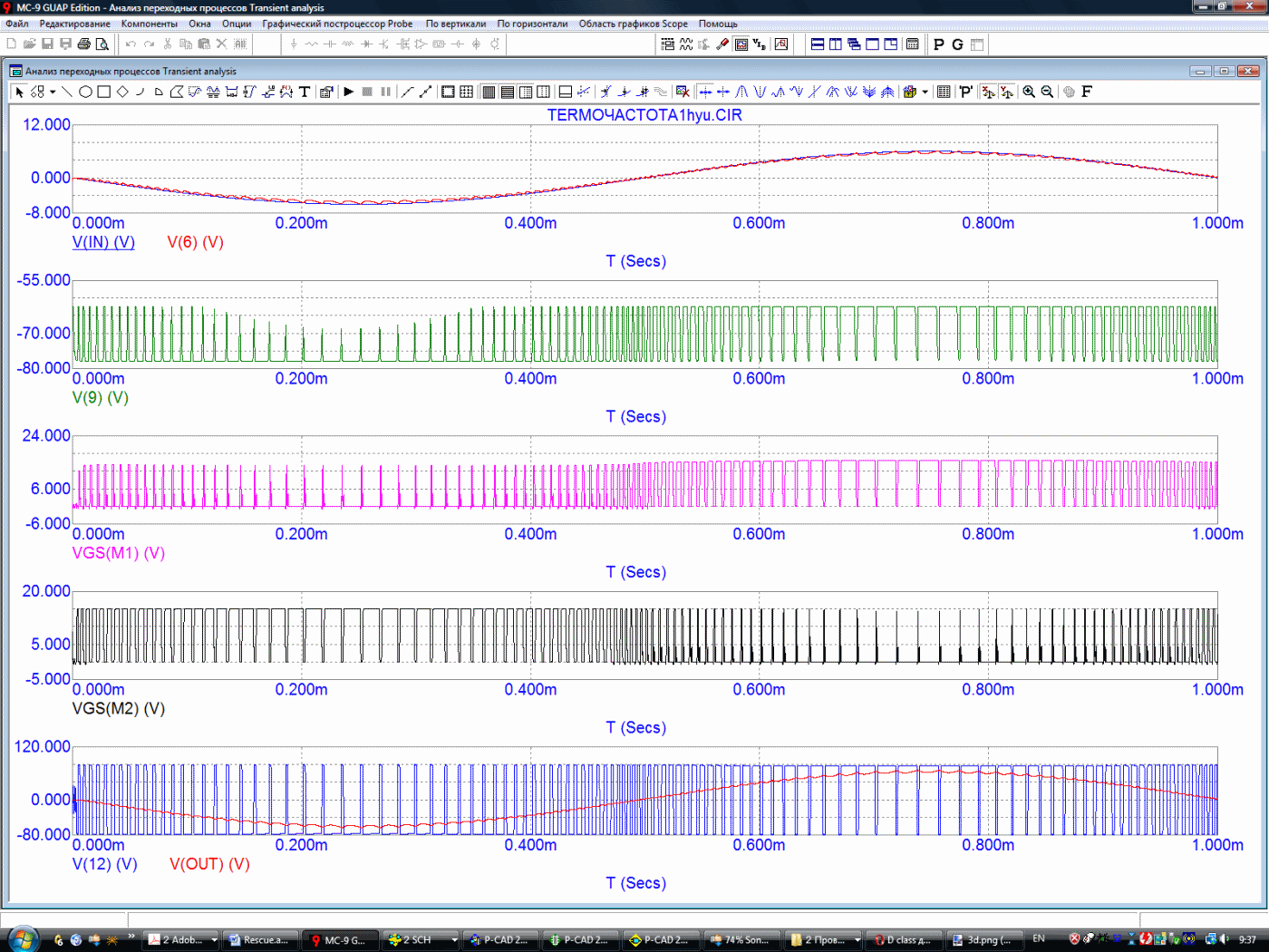

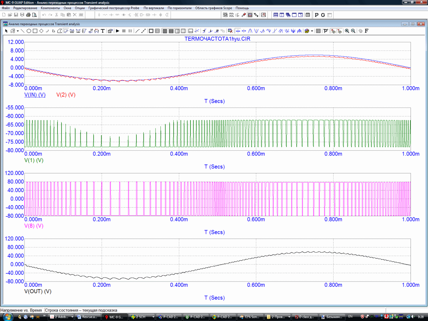

    С помощью простых примеров попытаюсь пролить свет на работу схемы.
    На первом рисунке, роль компаратора выполняет транзистор, он сравнивает напряжения – входное и выходное. ( выходное напряжение поделено делителем R2, R3, этим делителем мы задаём коэффициент усиления), в дальнейшем я буду говорить просто, выходное напряжение.
    Транзистор сравнивает входное и выходное напряжения. На коллекторе транзистора появляется результат сравнения, в виде импульсов рис2. График V(1). Импульсы управляют драйвером, на выходе ключей появляется ШИМ, график V(8), на выходе фильтра напряжение, подобное входному. Если напряжение на выходе отличается по форме от входного, то эта разница появляется на переходе БЭ входного транзистора, и он даёт импульсы соответствующей полярности.
    На третьем рисунке то же самое, только один транзистор заменён дифференциальным каскадом.
    Один транзистор даёт ошибку 0.5 – смещение БЭ, то есть форма входного и выходного напряжения будут отличаться на 0.5В. Дифференциальный усилитель или входной каскад, найдёте в поиске. Транзистор Q3, найдёте по ключевому слову “каскод….. каскодное включение”.
    На четвёртом рисунке, добавлены графики напряжения на затворах VGS(M1), VGS(M2).
