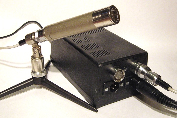

    Цитата Сообщение от TimD Посмотреть сообщение
    Но на вторичке попадаются "трофейные" измерительные RFT/VEB/Geffel (вроде это Neuman, оставшийся в ГДР) с капсюлем MK102
    Ещё попадаются капсюли M-101. На вид вылитые Bruel & Kjaer, но по ним внушающей доверие информации совсем не нашёл.
    Да все они близнецы и параметры практически без калибровки устраивают (в сравнении с дешевыми электретами) вот по РФТ
    один как пример
  8. #4207

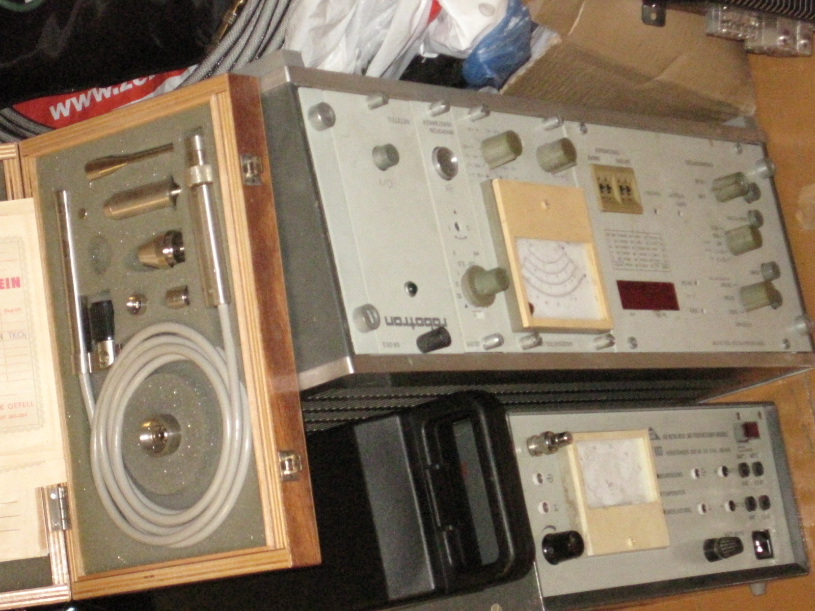

  10. #4209
    21.09.2015
    120
    По умолчанию Re: Выбираем измерительный микрофон...
    (лень бывает вытаскивать не маленький ящик РФТшный и точно никуда его не потащу)))
    У вас такой:
    или такой:
  11. #4210
    03.08.2005
    Киров
    6,098
    Про такие я бы и не заикался )))
    На усилке УМИК для сравнения лежит - вот его и таскаю везде

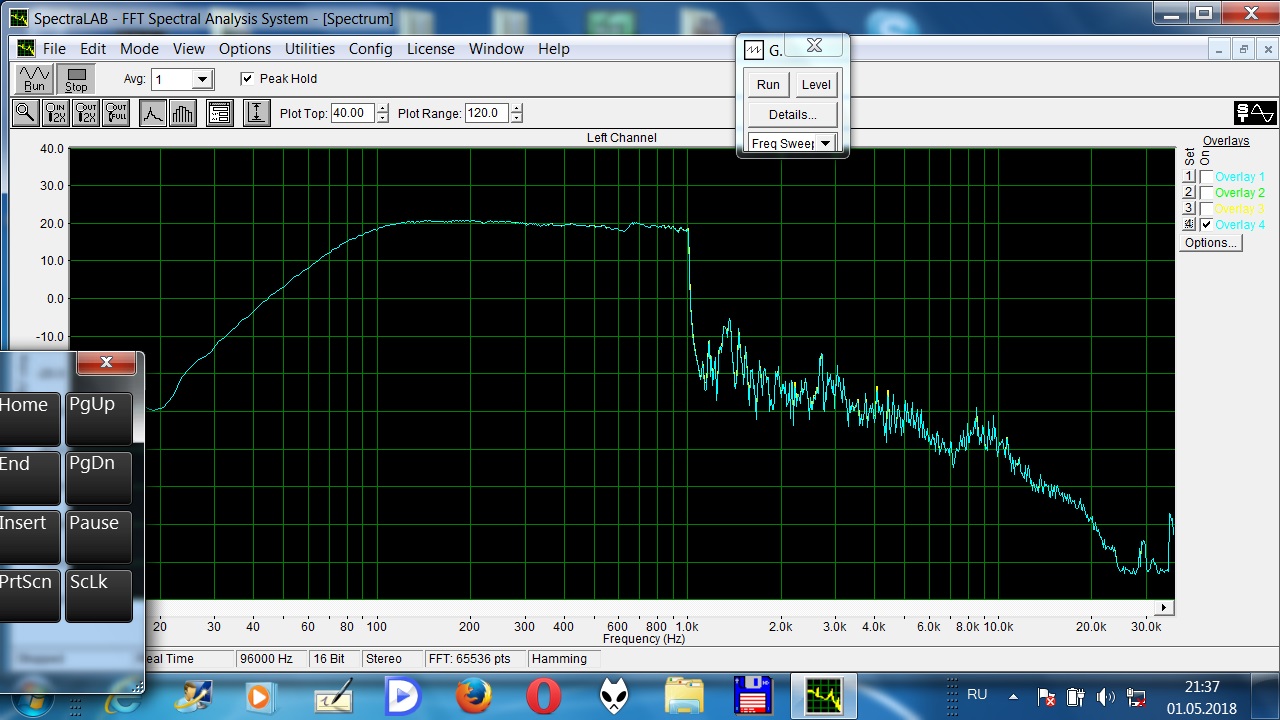

    ---------- Сообщение добавлено 11.05.2018 в 18:11 ---------- Предыдущее сообщение было 10.05.2018 в 21:05 ----------
    Интересная картинка.
    Нашел в продаже много совсем крохотных, даже прикупил пару. До 20 работает без видимого завала. Я заинтригован.
  20. #4219
    18,324
    Ну это понятно, чем мельче, тем выше по частоте.
    Кстати, горбики на ВЧ у капсюлей, на мой взгляд получаются разными из за тряпочек, которыми отверстие прикрыто, они по сути должны работать как демпфер внутреннего резонанса, а он там как раз в области ВЧ.
