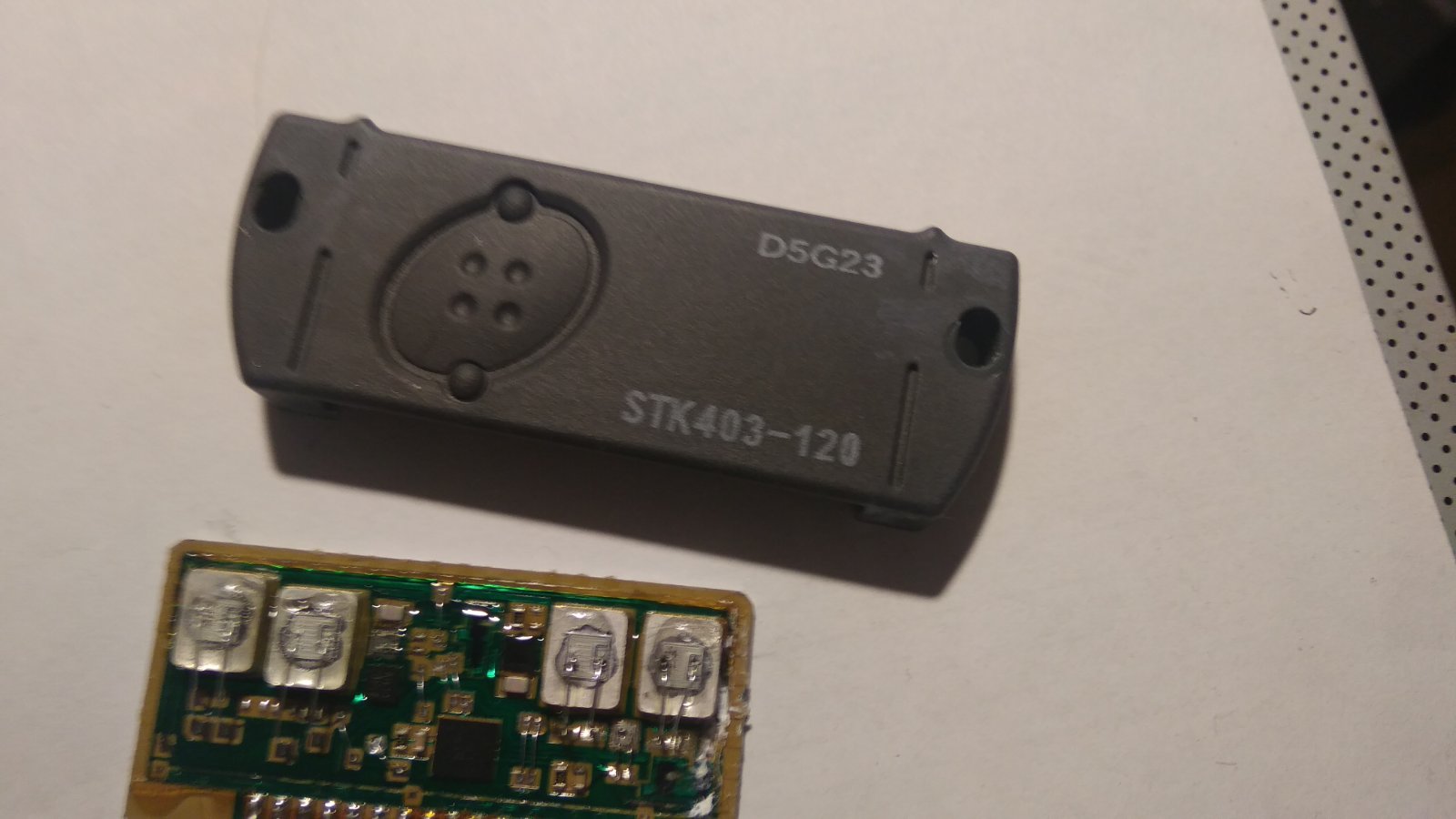

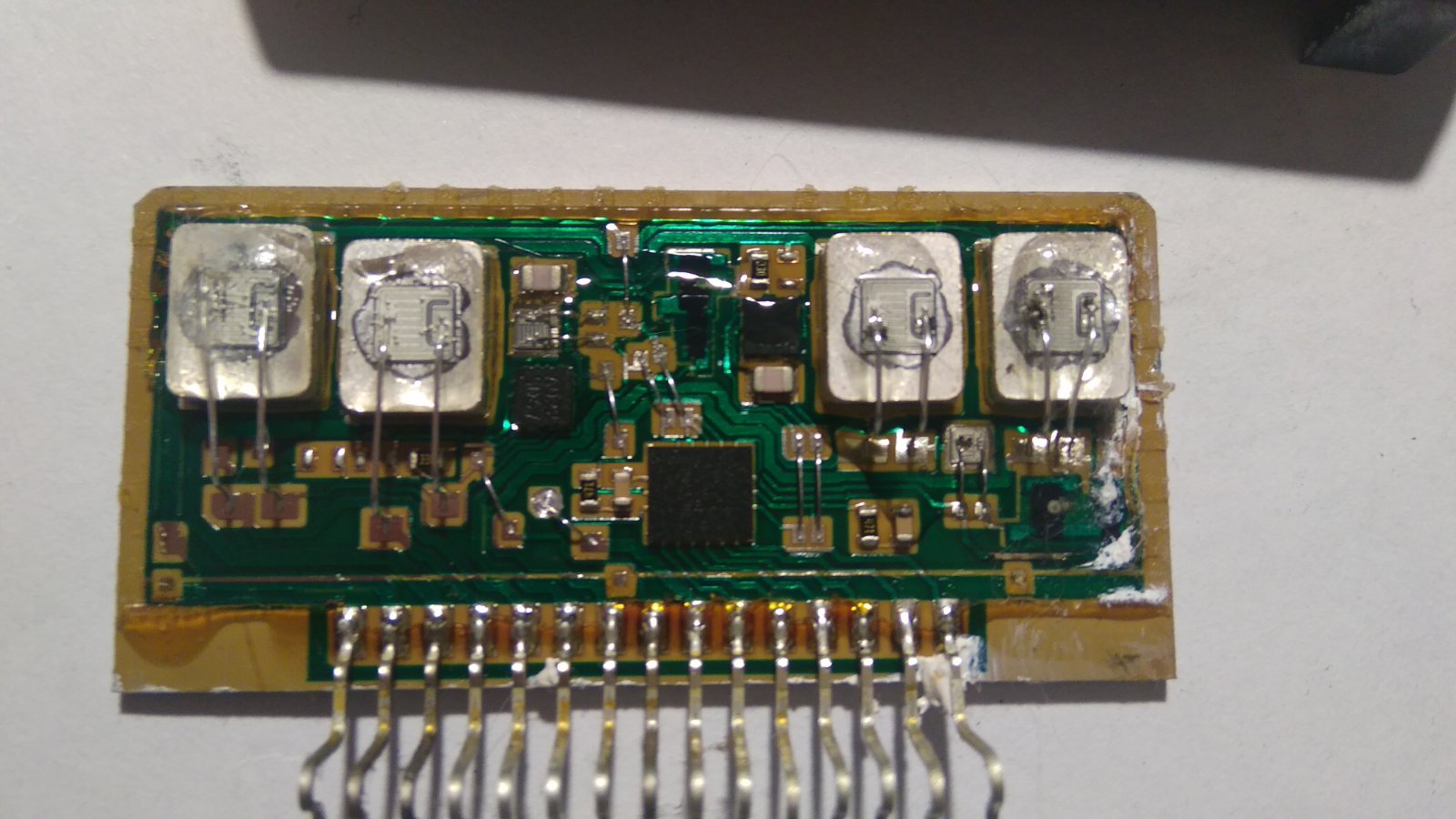

    надыбал ещё музыкальный центр на STK403-120, отказал один канал, на входе "больного" канала ничего нет, на выходе +40 вольт, второй канал вроде жив. Идеальный образец для первого вскрытия!
    кстати, открылась сборка относительно легко, полминуты прогрева феном на температуре 160 градусов и постоянное подковыривание отвёрткой подложки около отверстия в корпусе (там выемка в пластике есть сзади). Судя по всему, вылетел крайний правый транзистор, нога отгорела от кристалла. Второй канал вроде жив, сборка пока что отправится в запас, вдруг получится задействовать её, как моноусилитель

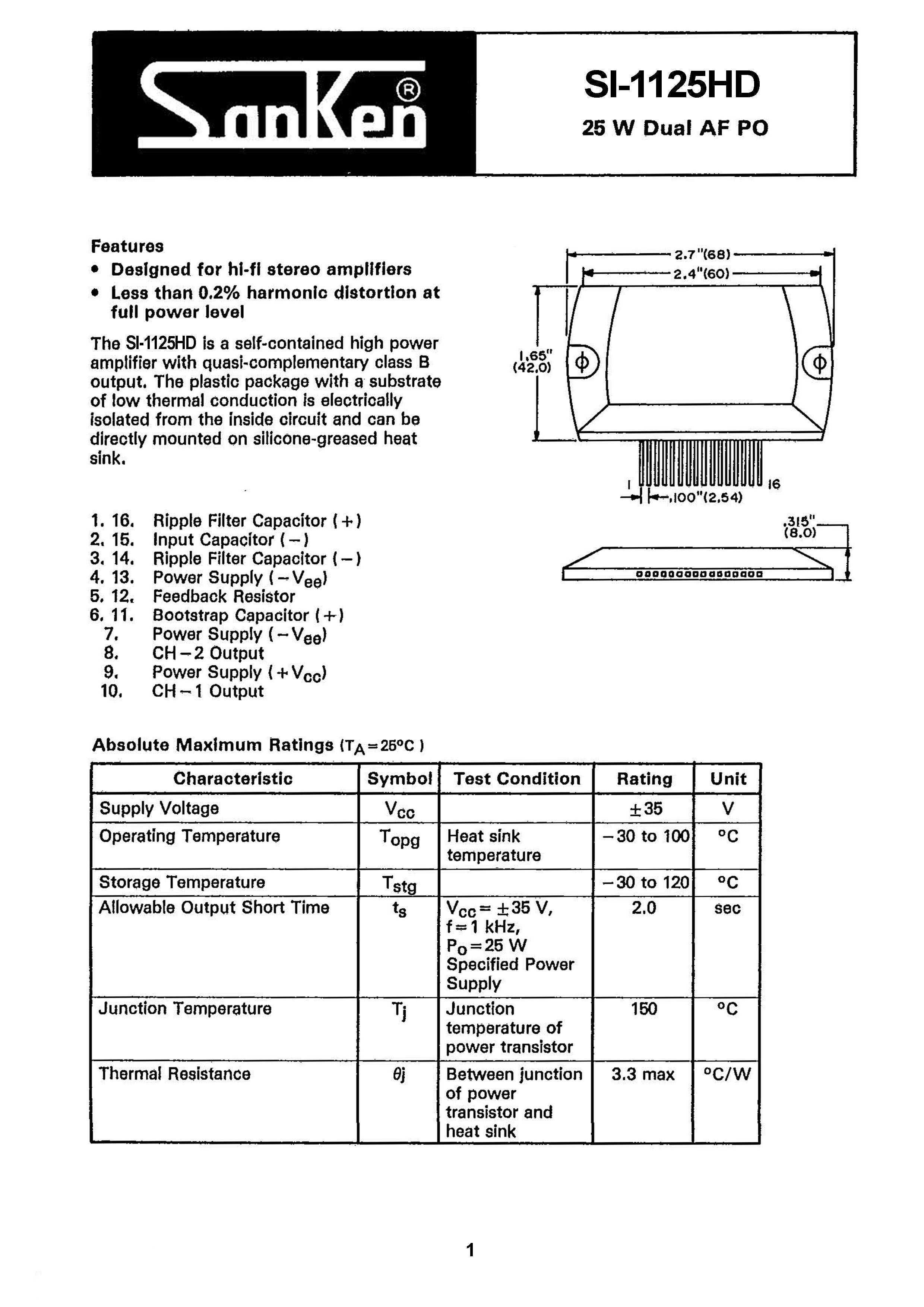

    что такое гис-ка? понятное дело их можно самомоу собрать и врятле хуже будет особенно мою простую, но где взять схему то что внутри у меня в si1125hd
  10. #4189
    22.10.2006
    229
    Что-то у Вас, уважаемый, с русским языком. Кажется это проблема.
    Гис-ка это наверное "Гибридная Интегральная СхемКА", а со схемой SI-1125HD несложно помочь:

    Отлично хотя бы что то есть, спасибо, жалко номиналы там не указаны резистров, транзисторов, а так самому собрать ее и делов то.

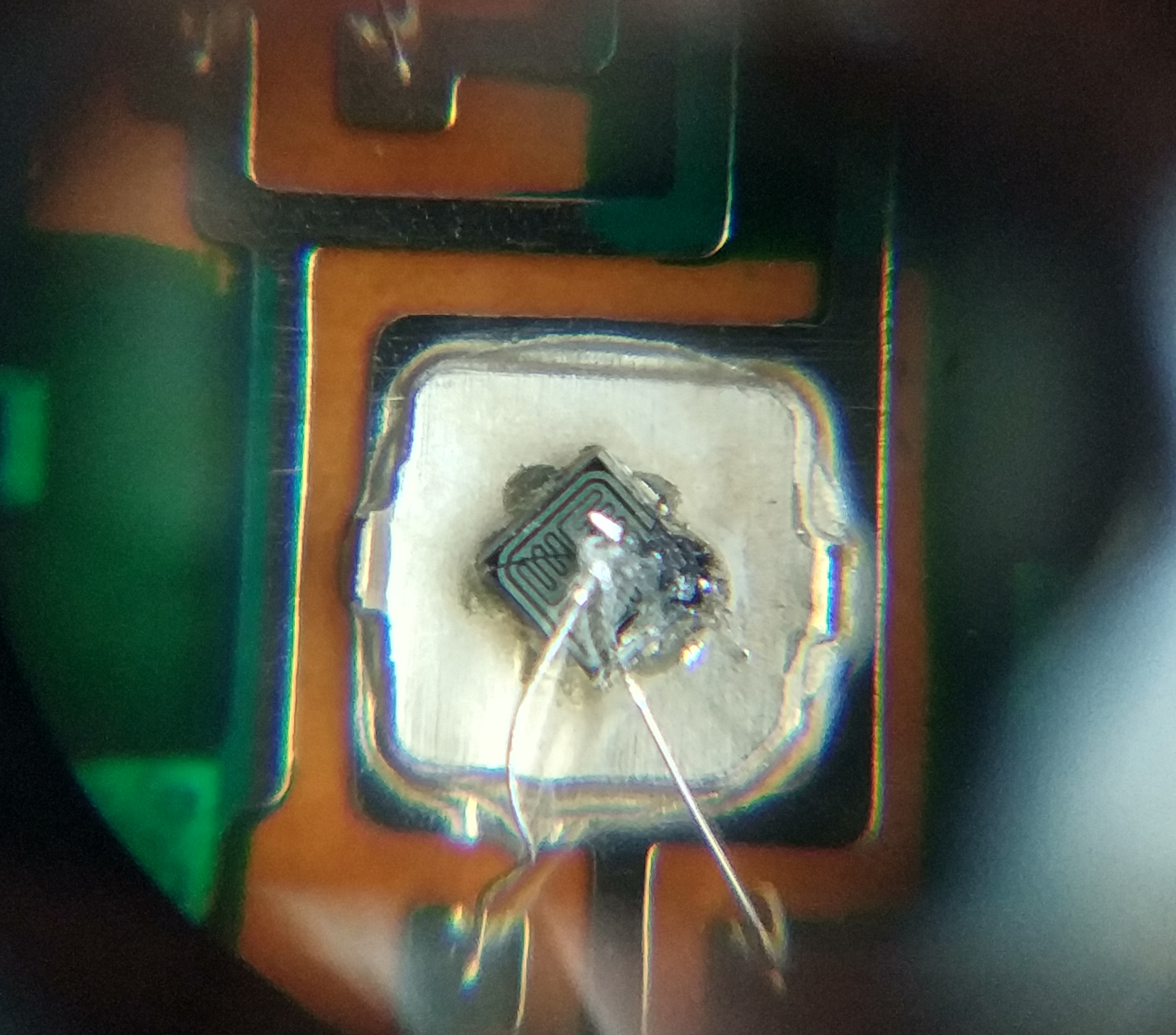

    Оригинал STK3062IV внутри, выходной транзистор правого канала треснул.
    Стояла в Marantz PM-52 как предусилитель, сильно грелась из-за маленького радиатора. Неисправность проявилась как срабатывание защиты и напряжение питания на выходе STK.
    Пластик крышки очень хрупкий, раскрошился от небольшого усилия.
    Заказал на алишке, заменил, работает. На фото слева оригинал.
