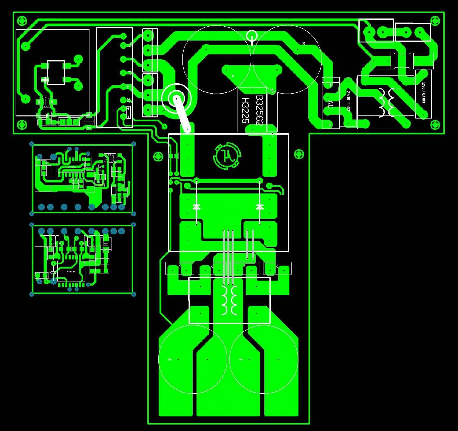

  16. #4195
    08.06.2009
    14
    Вот наконец то доделал эту переделку!!!
    Покритикуйте печатку!!!
    Приблизительная схема приложена

    Цитата Сообщение от mihail2804 Посмотреть сообщение
    Вот наконец то доделал эту переделку!!! Покритикуйте печатку!!! Приблизительная схема приложена
    в приведенной схеме делитель сделан на электролитах, а не на конденсаторах маленькой емкости.
    плату посмотреть не чем, у меня нет такой программы.
  18. #4197
    08.06.2009
    14
    Делитель сделал на электролитах!

  20. #4199
    Частый гость Аватар для manowar
    06.06.2005
    Мск/Сочи
    452
    mihail2804, пленочного кондера нет по цепи первички ?
  21. #4200
    08.06.2009
    14
    да вроде как "Эпкосячий" поставл
    B32562H3225
    может я вас неправильно понял
