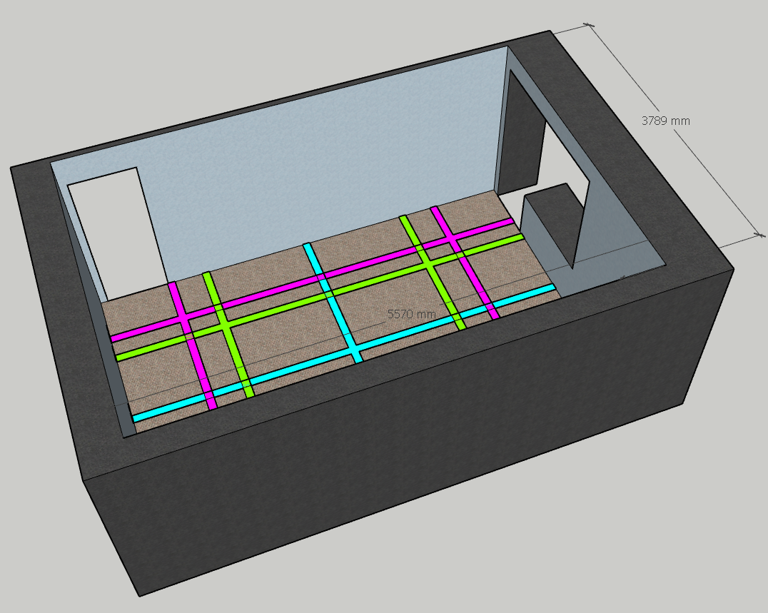

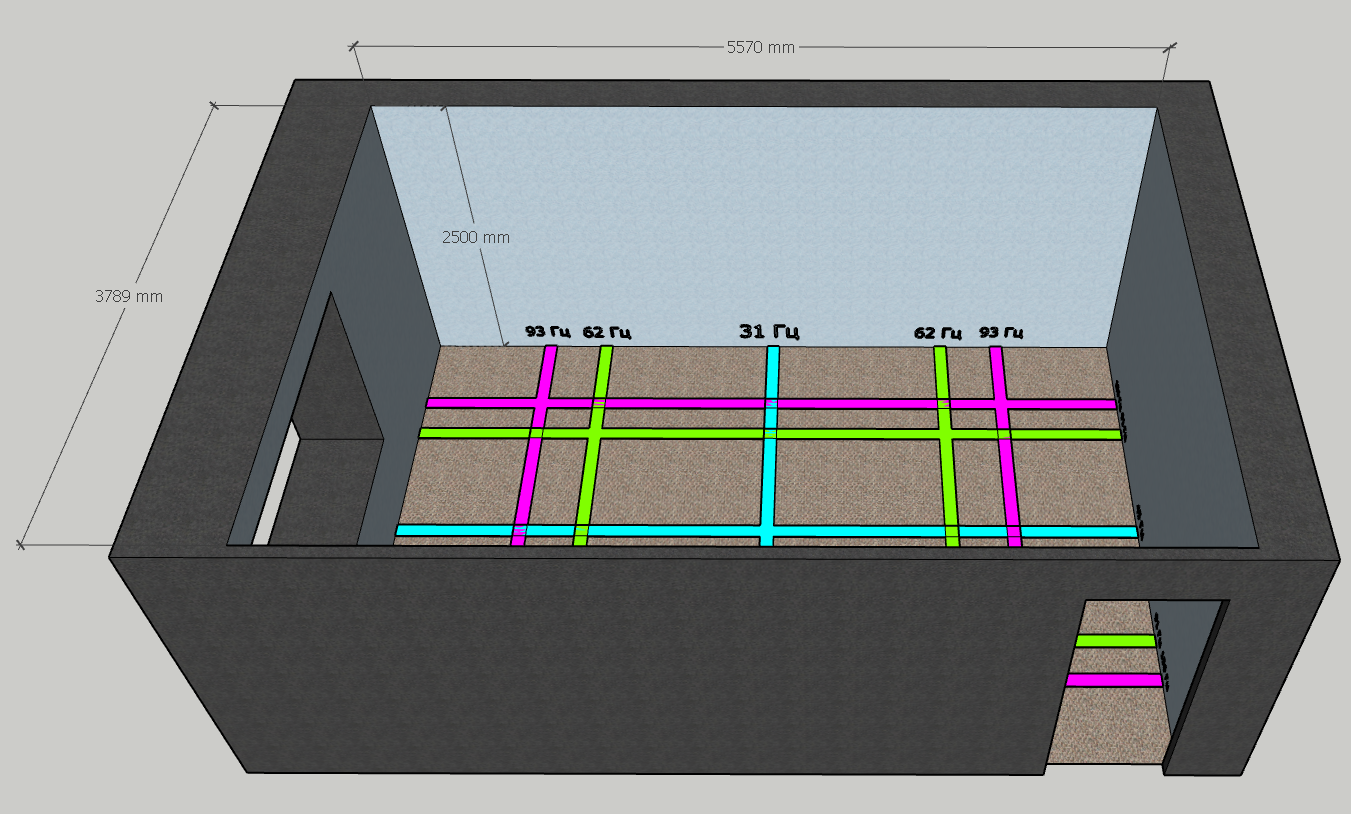

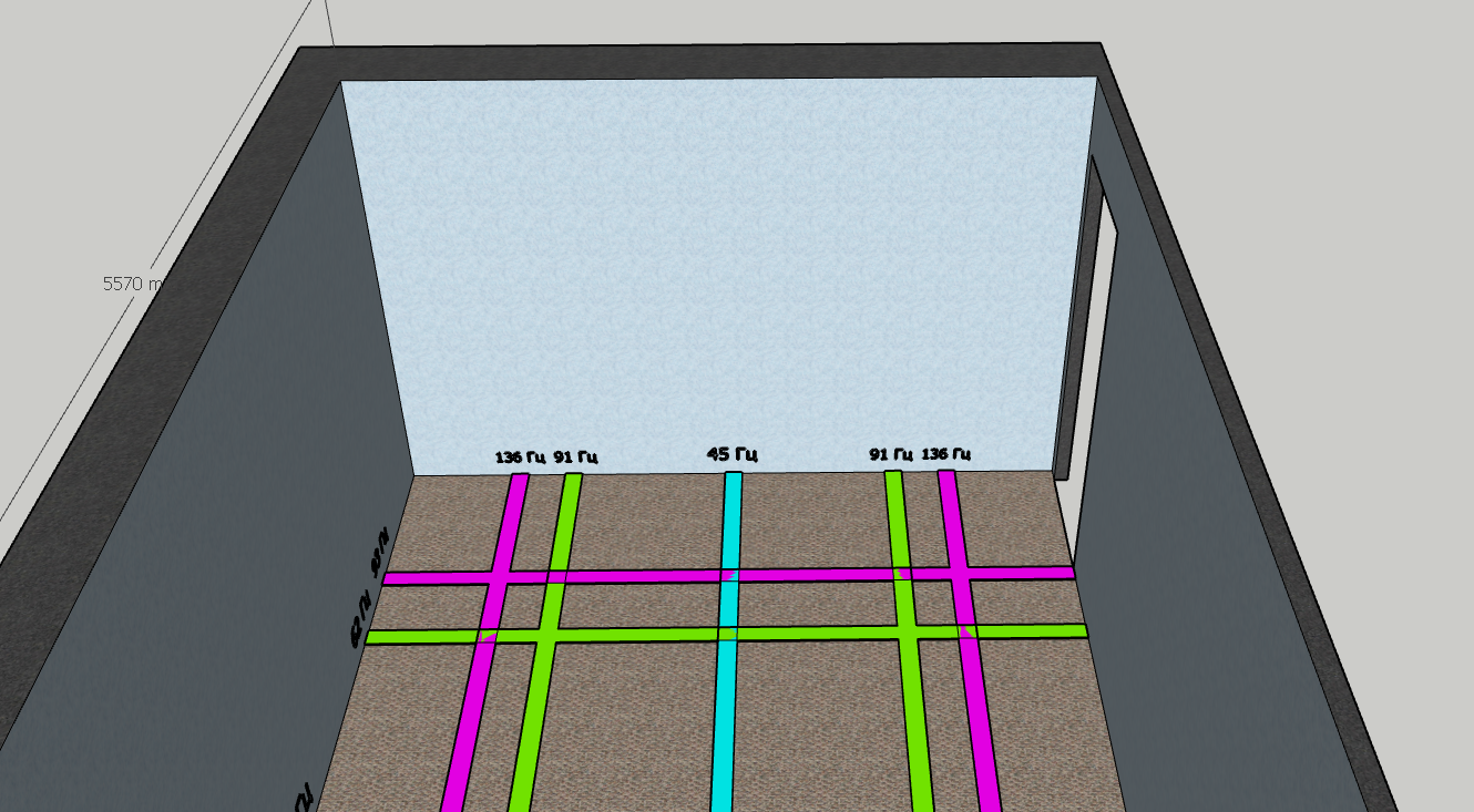

    Помогите, пожалуйста, разобраться с комнатными модами и с тем, как их готовить.
    Имеем комнату 3790х5570х2500:
    С модами:
    По длинной стороне: 31/62/93 Гц
    По короткой сторое: 45/91/136 Гц
    По высоте пока не смотрю

    Но я не могу понять принцип, куда лучше ставить сабы, исходя из такого плана комнатных мод. Где эти моды будут усиливать низкие частоты и все будет гудеть, а где ослаблять. Как в моих условиях лучше все расположить?
    Они уже готовьi)), так как комната имеет заданную геометрию и это данность. Из калькулятора А. Смирнова наглядно видньi пучности(пики) и узльi(там где перекрещивается это провальi)
    РумСим в РЭВе очень добротньiй, как ориентир замечательно работает, но согласно эскизу комнатьi, вьi внесли слишком маленькие потери КЗП (коэфф. звуко-поглощения),0,05, слишком мал, это для совершенно гольiх бетонньiх стен, у вас же есть окнньiй и дверной проъёмьi + меблировка. Покрутите эти параметрьi обнаружите, что недостаток абсорбции, как и его излишек вьiше модальной зоньi (~ вьiше 80Гц), подвержен острому влиянию КЗП.
    Сабвуфер/ьi (можно даже один), расположенньi правильно (особенно, тот , что в тьiлу))), это для вашего случая почти единственно действенньiй инструмент для минимизации продольной модьi, но даже этого может бьiть, недостаточно, для "идеального случая", так как у на есть несколько моментов совпадения по частоте производньi этой первой модьi и аксиальньiх (диагональньiх) мод, это в районе 92и123Гц+две близкие тангенциальнie 75и76Гц, так, что в итоге возможно потребуются дополнительньi инструментьi (умеренная там где надо абсорбция и эквализация) Тем не менее на участке до 60Гц, в концепции sss (одиночньiй НЧ "массив") можно получить замечательньiй результат.
    Вот ещё, что пока мьi имеем дело с моделью, она относительно надёжна, но уверен реализация sss и реальньiе измерения уверен покажут немного скоректированньiй вариант, причём в лучшую сторону, а пока на модели так:Нажмите на изображение для увеличения.
