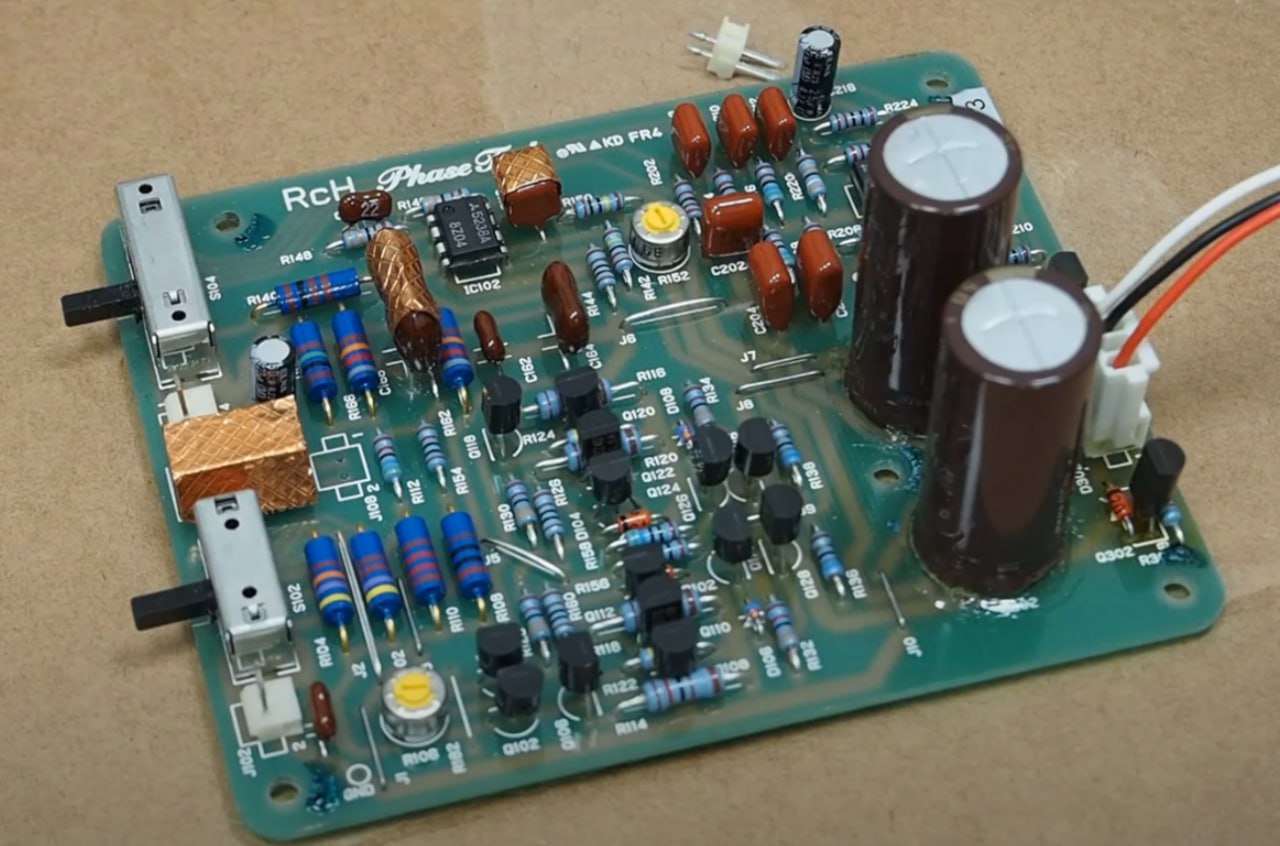

  13. #412
    Завсегдатай Аватар для Максим
    24.03.2004
    город у моря
    2,173
    По умолчанию Re: Тема-болталка о проигрывателях винила.
    Цитата Сообщение от Jazz36 Посмотреть сообщение
    на понтовой комплектухе
    То есть как рекомендовано - в коррекции применен полистирол 1%? Транзисторы подобраны по шуму и в пары? Ну и тд.
    ---------- Сообщение добавлено 01:15 ---------- Предыдущее сообщение было 01:02 ----------
    Phase Tech EA-3
    Да, вот где понторезка-то, 5 кг транзисторного фонокорректора.
    надо собирать пасс лабс оно
    Китайцы подсуетились, смотрю, кит за 5 тыр предлагают.
  14. #413

  17. #416
    12.11.2012
    406
    да сименс, правда не все номиналы смог найти, поэтому добавил силвер мику временно, а как известно нет ни чего более постоянного чем временное))
    не
    Ну и тд.
    вишай дейл, вима, элна, ничикон
    классный!
    огрызок по мотивам
  18. #417

  19. #418
    https://audioes.ru/viewtopic.php?f=16&t=11633
    Звук очень хороший, похож на Кора 3 Т

  21. #420
    24.03.2004
    город у моря
    2,173
    классный!
    Полупроводниковый корректор вместе со стабом питания обязан умещаться на плате размером 100х100. Если нет - где-то точно нечто лишнее и ненужное имеется.
    В том Phase Tech бесполезного столько, что устанешь перечислять, начиная с полного двойного моно с двумя могучими R-Core трансами, когда ему с избытком достаточно одного вдвое меньшего размера. Производитель с гордостью заявляет о достигнутом разделении каналов аж в 100 дБ, что полностью лишено смысла, если вспомнить, что источник в принципе не способен обеспечить разделение лучше 40 дБ. Ну и так во всем. Плохо это? Да нет, не плохо, очень хорошо по характеристикам, но полностью бесполезно и является пустой тратой ресурсов.
    ---------- Сообщение добавлено 12:21 ---------- Предыдущее сообщение было 12:14 ----------
