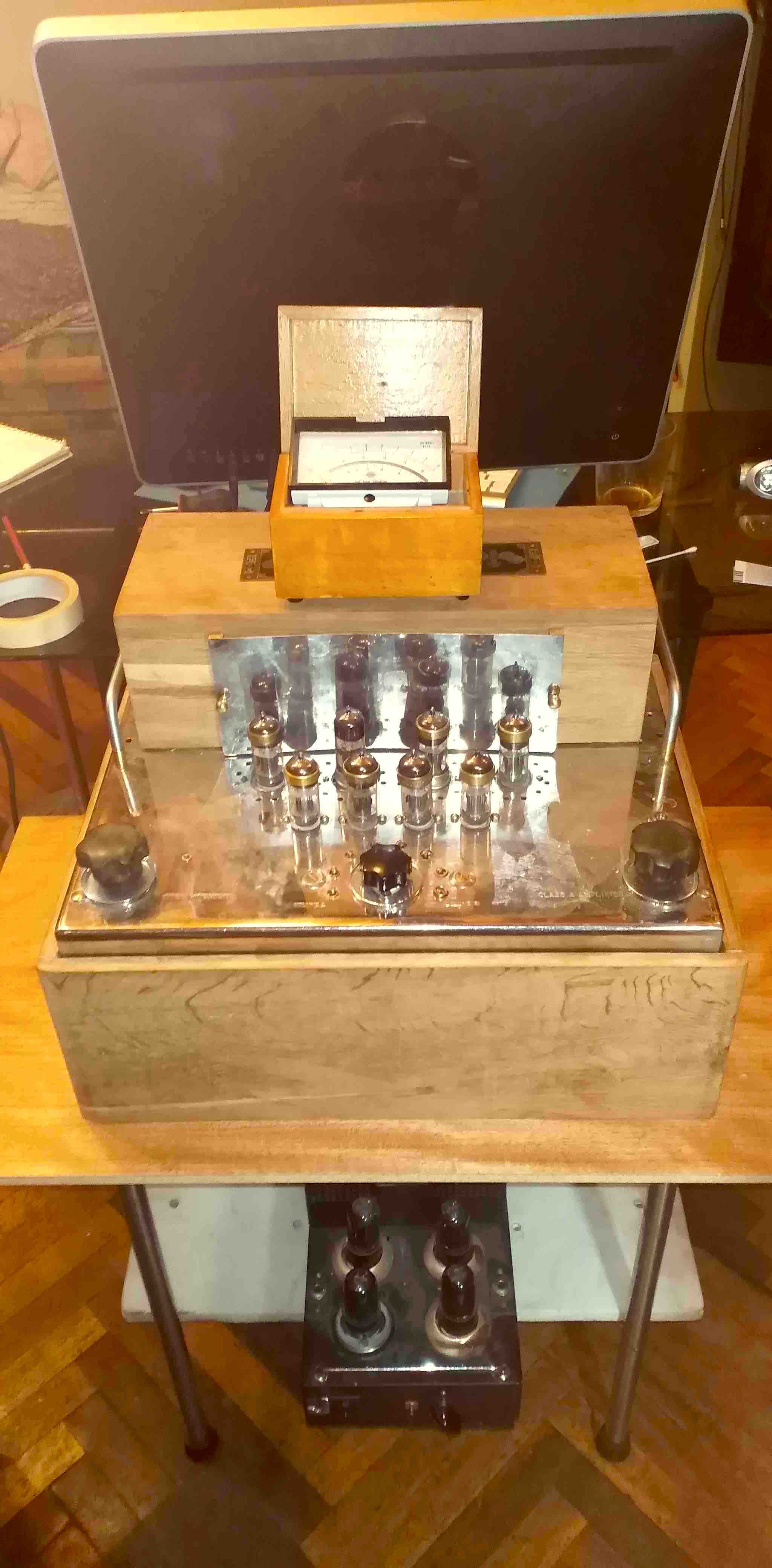

    Центростремительные силы не удержали систему на краю земного диска. Она утонула в хаосе нулей и единиц.. Но не все сначала...пока только фото.
    Итак, Нирвана. Система для наблюдением за музыкой и развитием себя, как слушателя.
    Скучное:
    НЧ СИС 1209
    СЧ ПХЛ 1080
    ВЧ АМТ
    Фильтр: НЧ акустический, на СЧ подобранное АКЗ + резистор 68 Ом, ВЧ 4,7 мкФ
    Продолжу позже. Если будут вопросы.

    Из критики ни единого пункта, о чем бы я не знал и не обдумывал влияния. Я так хотел и проверил эту возможность...
    Сколько лоскутное одеяло не перекраивай, оно таковым и останется...
    Концепции четкой не прослеживается, только "гадание на кофейной гуще".

    Опишите трехполоску своими словами) Вот вам и концепция. художника каждый норовит обидеть. Кстати люблю дизайн лоскутных одеял. Народ не врубается, что сфера меняет не только рассеяние своего динамика, но и близко расположенного другого.
    Я отказался от конструирования классических трехполосок, в силу их несостоятельности, 33 года назад.
    А в середине, в открытом оформлении, есть свои плюсы, при грамотном применении.
