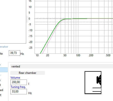

    По умолчанию Re: Домашняя трехполоска на 18"
    vladimir sim, я же не поленился, покрутил в симуляторе. Преимущества вижу. Но не вижу того момента, где можно покрыть говном Файтал. Поясни куда смотреть.
    ---------- Сообщение добавлено 21:24 ---------- Предыдущее сообщение было 21:20 ----------
ID:	405805 Нажмите на изображение для увеличения.
    ---------- Сообщение добавлено 21:27 ---------- Предыдущее сообщение было 21:24 ----------
    При всех прочих файтал легче. И его АЧХ из даташита меня устраивает. Как и цена. Я крутил все доступные к приобретению головы и которые хоть как-то меня устраивали по совокупности.
    Я, конечно, могу и не туда смотреть. Научите.

    Назовите хоть одну причину, по которой я буду все это разжёвывать. Сказано- не годится, этого умному человеку достаточно. Люди не ценят бесплатные советы, и доводы всех участников ветки для вас одинаково ценны, будь это профи, или ПТУшник, пересказывающий городские легенды. Тут ещё и тролли есть,что вообще делает обсуждение в подробностях абсурдным. Тем более, если все устраивает, об чем базар, я ведь не настаиваю, и мне все равно, прислушается ко мне кто-нибудь или нет. На Веге был бедолага, который сделал суб на 18 Sound 18LW1400-а этот динамик весьма и весьма неплох, ваш Файтал с ним и рядом не валялся, все сделал по рекомендациям изготовителя, и с трудом получил нижнюю границу в районе 50Гц .Так вот надо было видеть , как он разорялся, типа дурят народ, типа это китайская подделка, а на самом деле это нормальный ход вещей, когда человек берется за непосильную для него задачу.
    Последний раз редактировалось vladimir sim; 04.10.2021 в 00:25.
    Для определения оформления для громкоговорителя нужно рассматривать только те параметры Т/С,
    которые получены с реального имеющегося образца, а не взяты из документации где параметры
    являются неким усреднением из большой партии.
    Так что разговор о том какое оформление выбрать лучше оставить до момента когда в руках будут реальные образцы,
    с собственноручно измеренными параметрами Т/С.
    vedddd, повторяемость у файталов достаточная, я этот момент изучил. Измерить параметры по факту прибытия для меня труда не составит. И как могут уплыть параметры, в какую бы сторону они не ушли, математическая модель динамика останется прежней. Чтобы перекос действительно состоялся, нужен откровенный брак: недомотать, не тот диффузор вклеить, недомагниченная система.
