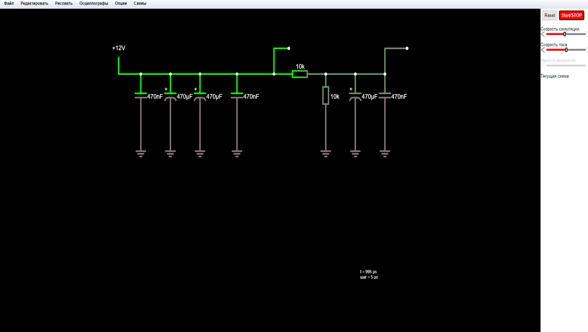

    35
    По умолчанию Re: Мой вариант усилителя с применением TPA3255 c ООС
    А смысл?
    Просто неполярных на 10мкФ нет у меня в наличии, а в остальном есть ошибки?
  4. #403
    Аватар для DrModd
    17.07.2019
    1,120
    У вас там 12 вольт, зачем там неполярные?
    вы сфоткайте свои платки.
  5. #404
    Новичок Аватар для Bobei
    03.03.2021
    35
    Я собрал предусилитель на макетке)Нажмите на изображение для увеличения.
    Вроде всё заработало, "Спасибо Вам, что сразу направили в сторону предусилителя" , до этого искажения были потому что я номинал двух резисторов спутал вместо 10к воткнул 100R , неуглядел немного! А по поводу конденсаторов, вы как считаете нужно применить полярные, у вас на схеме и полярные шунтированы керамикой, просто такой номинал 10 мкФ только smd. А вот так если?
    Последний раз редактировалось Bobei; 25.03.2021 в 01:12.
  6. #405
    Аватар для DrModd
    17.07.2019
    1,120
    Цитата Сообщение от Bobei Посмотреть сообщение
    А вот так если?
    Вполне нормально. Там же постоянное напряжение, не нужны неполярные.
