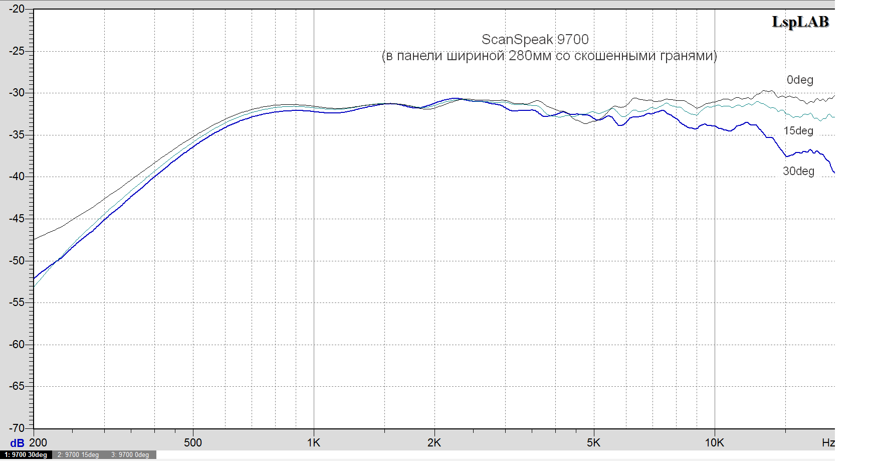

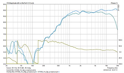

    Кстати, у кого-нибудь есть замеры АЧХ Morel ET338 и Scan Speak 9700?

    Есть, сначала спад на 2-3дБ от 1000 к 5000, затем плавный горб от 5000 к 9000 и спад, смотря какой бафл, такой и этот горб и дыра на 5000. Если измерять под углом, то АЧХ держится ровной, а после 16000 спад к 20000 на 6дБ, и это при любом угле микрофона!
    Без конкретного бафла тебе его ачх совсем не нужна. Благодаря выемке вокруг купола при любом угле ачх держится ровной струной до 16К. Это все, что могу сказать по делу. Остальное зависит от морды и режектора.
    Вот как раз на днях мерял свои Морели.

    А вот ScanSpeak 9700:
