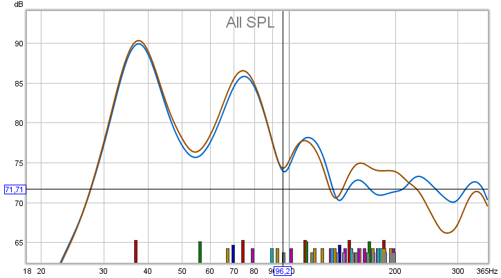

    Компрессионники вообще не рассматриваю.... а 4гд35 могут играть во всей полосе, но на большой громкости начинают покрикивать, если размягчить подвес снижается устойчивость диффузора и с повышением громкости все только ухудшается (хотя шепчет красиво)), если хочется чистого звука то придется что то ограничивать, например в двухполосных ОЯ делил первыми порядками на ~500Гц, снизу 2шт 4а32ых и ещё какой то 12" высокодобротник, вверху 4гд35 с резистором (токовый режим так же снизил искажения и растянул частотку на верх)
    Где то уже показывал

    В который раз убеждаюсь, что легендарное не поддается не то что моделированию, но даже измерениям, а понять, что происходит, могут только немногочисленные посвященные))).
    Вот скажите мне, что страшнее - этот график средней температуры, или настоящие АЧХ, водопады и проч? Которые вы почему-то не показываете. И никто не показывает. Табу ?

    параметры ТС не позволяют определить их в нормальный по размерам ящик, не позволяют выбрать ни ФИ, ни ЗЯ.
    Это ширики для ОЯ... зачем их в ящик???
    а ОЯ мигом начинает взаимодействовать с комнатой, приходится сначала её мерить (народ как огня боится жен и связываться с ремонтом/поглощением) - в такую хоть какие "правильные" заноси - будет какашка...Нажмите на изображение для увеличения.
ID:	363417 и что с этим делать????
