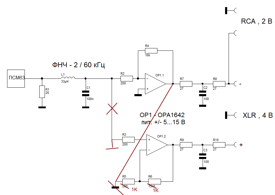

    Идея попробовать такой вариант выхлопа с пассивной фильтрацией возникла в процессе экспериментов с известной схемой И.Семынина.
    Сам по себе выхлоп Семигора звучит очень музыкально и слитно, но меня напрягали 2 момента. Наличие разделительного конденсатора, который, какой бы хороший не был, все равно давал окраску звука и достаточно легкое проникновение помех с выхода на базу верхнего транзистора, что ограничивает диапазон приемлемых (по результирующим шумам на выходе) Ку схемы.
    Последнее потребовалось чтобы уменьшить величину резистора преобразования хотя бы до 20-25ом, что, как говорит теория, и подтверждает моя практика позволяет существенно снизить уровни гармоник по сравнению с вариантом Семигора, где используется резистор 100-150ом.
    Собственно пассивный фильтр с индуктивностью не претерпел каких-либо изменений. Остается все аккуратно усилить ( (С) Belka ).
    Для этого было применено известное решение, предложенное У.Юнгом и с успехом используемое здесь многими форумчанами. Речь идет про связку AD744-AD811(буфером) с отводом сигнала с выхода УН AD744.
    Здесь как раз пригодилась высокая перегрузочная способность входного каскада AD744, чтобы спокойно переваривать все, что недофильтровалось перед ним, а звучание AD811, включенного буфером, на мой вкус вообще одно из лучших.
    Учитывая величину размаха выходного тока pcm63 и величину резистора преобразования, Ку усилительного каскада пришлось поднять до прибл. +60 и пожертвовать 8дб уровня шумового пьедестала, который сейчас находится на уровне -120- 125дб.
    В ходе экспериментов тестировал несколько вариантов второго буферного усилителя: ad811, buf03, lh0033. Как ни странно самый чистый кристальный и тембрально богатый звук был получен с AD811, хотя на некоторых фонограммах кажется что эта связка играет чересчур детально, а использование LH0033 дает более "округлые" музыкальные образы при незначительном снижении разрешения.
    Для тех, кто захочет поэкспериментировать и повторить добавлю, что наилучшие результаты по качеству звучания получены с использованием металлофольгового резистора преобразования, полистирольных емкостей и правильно изготовленной индуктивности (на броневом магнитопроводе с воздушным зазором, виток к витку).
    Про звучание скажу (как бы это банально не прозвучало), что по сравнению с классическими выхлопами на ОУ, улучшилась детализация и глубина сцены, а звук "оторвался" от колонок. Появились нюансы, которых раньше просто не слышал.
    Ниже представлены фото макета и его спектры.
    Если где-то накосячил - буду рад конструктивной критике и предложениям .

    Недавно опробовал несколько другой вариант выхлопа. Начальные установки были следующие:
    • Использование более прецизионного чем AD744 ОУ, некомпенсированного на Ку=1
    • Коррекция фильтра в сторону уменьшения спада АЧХ на ВЧ.
    • Фильтрация до преобразования тока в напряжение.
    В качестве ОУ был использован OPA637 (но также опробовались ADA4637-1 и ADA4627). Общий характер звучания поменялся в сторону большей легкости и прозрачности. На мой взгляд, исчезла некоторая гулкость на СЧ, отмеченная Максимoм (aka Antecom) и возможно глуховатость на ВЧ. По приборам, шумовой пьедестал ожидаемо опустился (за что и боролись ) и вылезли гармоники, которые за ним прятались.
    Стало ли лучше или хуже - пока ответить затрудняюсь. Нужно внимательнее послушать на разном материале, возможно дать послушать другим более опытным коллегам.
    Ниже привожу схему второго варианта, фото платы и спектры.

    Три емкости потому что две последовательно и одна им параллельно
    Я бы не додумался. Но вообще я против такого подхода.

    А что в этом подходе криминального?

    Viktor_vy, Виктор, вы, вероятно, не совсем поняли о чем идет речь. А речь идет о конденсаторе в LCL фильтре, который никакого отношения к разделительному конденсатору не имеет, в силу отсутствия последнего в схеме .

    А что тут непонятного? Наборная емкость, применяется для получения необходимой величины, которой нет в тумбочке

    Не очень хорошо с точки зрения наводок, учитывая большой Ку, и возможно с точки зрения возникающих дополнительных резонансов при соединении нескольких элементов. Мне кажется, в идеале стоило бы найти малогабаритный 150 нФ полипропиленовый конденсатор.
    Интересное наблюдерие.
    Решил сегодня немного подкоррекировать фильтр. R-C цепочку убрал, емкость увеличил до 200нф, активное сопротивление второй индуктивности 1,8ом. Ослабление на 350кГц получилось примерно 30дб и прим. 50кГц по уровню -3дб. Бессель.
    Звуку полегчало, заметно полегчало. Пока слушал только в наушниках. Завтра постараюсь на акустике послушать.
    Видимо 1дб на 22кГц это уже чересчур.

    Вызывает сомнения правильность такого шага, выше обсуждалось. Кстати, думаю не помешал бы антизвонный резистор на входе первого ОУ.

    jett, "отравление" выхода цапа помехами?

    Да. Для того RC там и ставят.

    Завтра сравню результаты по приборам. Странно, уши говорят обратное.
    ---------- Сообщение добавлено 22:58 ---------- Предыдущее сообщение было 00:50 ----------
    Провел измерения. Кардинальных изменений не увидел. Величины с/ш и tdh остались приблизительно те же, как впрочем и величины низших гармоник. Несколько улучшились показатели по интермодам, на 5 единиц в четвертом знаке после запятой .
    Жаль, что нет более широкополосного анализатора. Взглянуть бы что творится на 353кГц в обоих вариантах.

    Я почти уверен, что если замкнуть перемычками каждую индуктивность, то звуку еще полегчает. Но вряд ли в итоге вы оставите такой вариант. Хотя... легко проверить.

    Фактически слушаю: пассивный фильтр->резистор->неинв. усилительный каскад на OPA637 (Ку=60). Нагрузка - РГ 10ком. Звучит очень хорошо, разницу с композитным усилителем уловить не могу.
    Ну то есть - не хуже, а следовательно есть возможность немного сэкономить.
    Подумалось, что можно бы организовать и вот такой простой выхлоп с балансными/небалансными выходами. Графики уже выкладывал в п. 97 (стр. 5). При использовании СМД-компонентов (кроме элементов ФНЧ) платка скорее всего уместится в спичечном коробке (можно экранированном ). Резисторы - прецизионные, конденсаторы - полипропиленовые, параметры ФНЧ корректируются по желанию. Если балансные выходы не нужны, то нижний ОУ с обвязкой убирается, верхний меняется на ОРА1611/1641.
    ЛУчше так:
