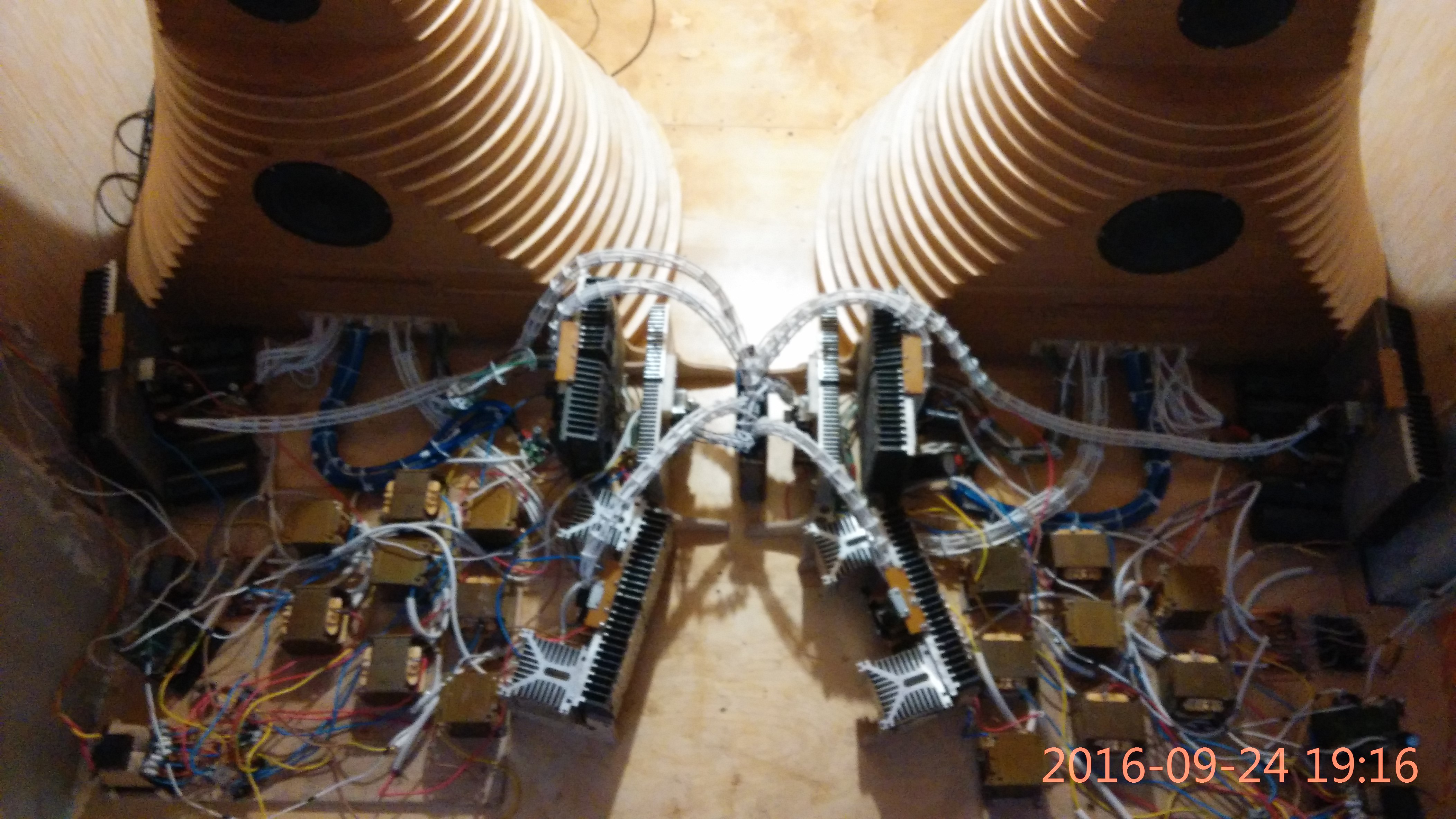

    . Послушайте у ЮАМ его Монтаны WAS, в 16 кв.м. Да, там тоже нет 20 Герц по - 3 дб, но близко к этому что так.
    1)Много любителей побывало У Макарова (послушали-многим понравилось). НО не все "сошли с ума после этого" судя вот по этому фото."2) Сделали тебе "Мумий" под 2,50 высотой..-нравится? так слушай и получай удовольствие.Это ведь не дает не какого повода..типа "глаголить истину от первого лица"...пытаясь навязать в этой теме какое то свое личное мнения совсем уж по мне здесь в данной теме неуместное.
